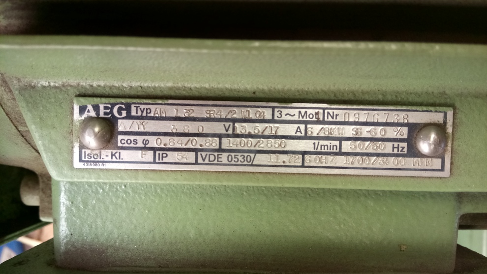

Van egy marógépünk. Dahlander motor van rajta.
Elektronikus fékes (egyenárammal), de olyan gyorsan áll meg, hogy kiejti a szerszámot a fúrótokmányból [#csodalk]
1500/3000-es fordulat. Szeretnék frekveniaváltót rakni rá, hogy finomabban induljon. De ehhez a motorfajtákhoz nem értek.
Szerintetek melyik tekercselésre érdemes kötni a frekvenciaváltót? Vagy egyáltalán mekkorra kellene rá?
Most van egy 6 kW-os frekiváltóm, de nem tudom a motor tekercselése mikor 6 vagy 8 kw-os. Melyik a delta és melyik a YY.
Meg persze kell a 3000-es fordulat is.
simarex
Egy 7,5 kw-os megteszi Az YY a gyorsabbik fordulat.
xc773ua2s
Akkor a YY kapcsolásban 6 Kw-os a motor 3000-es fodulaton, Delta kapcsolásban pedig 1500-at fodul és 8 kW-os?

El kell hogy szomorítsalak nincs magyar nyelvű(legalábbis eddig nem találkoztam vele.Az F0 az igen régi, azért nézd meg az adattábláján mennyi a max kimenő frekvencia.
Nem.
Nézd meg a Te általad fényképezett adattáblát.
A / előtti értékek tartoznak egybe illetve ugyan úgy a  / utániak.
