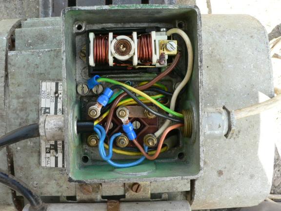

A motor 1 fázisú volt és most is olyan lett. Van a főtekercs, meg a segéd, amin a kondi van (68uF talán?) az indító relével. A tekercselőnél is kiprópáltuk, ha nem lett volna jó valami csak szól. :) (tárcsát nem látta ugyan)

750W-os volt az adattábla szerint. 1F

750W-hoz kevés a 68uF indítókondi. Legalább duplája kellene. (Okoskönyvek szerint 20uF 100W-onként) A hangja után itélve lehet, hogy nem kapcsol le a kondi felpörgés után? (vagy csak a fülem cseng?) Centrifugálkapcsolós, vagy áramrelés a kondi vezérlése?
Evodiron
Eddig mindig lekapcsolt a kondi róla. Most is lekapcsol szerintem, mert ugyanolyan hangja van, mint amikor bekötöttem.
Lehet ám, hogy 86uF-os, de akkor még az is kevés lenne.
