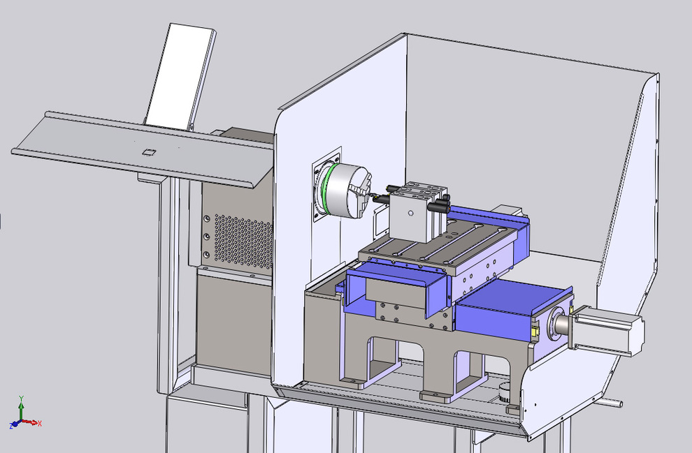

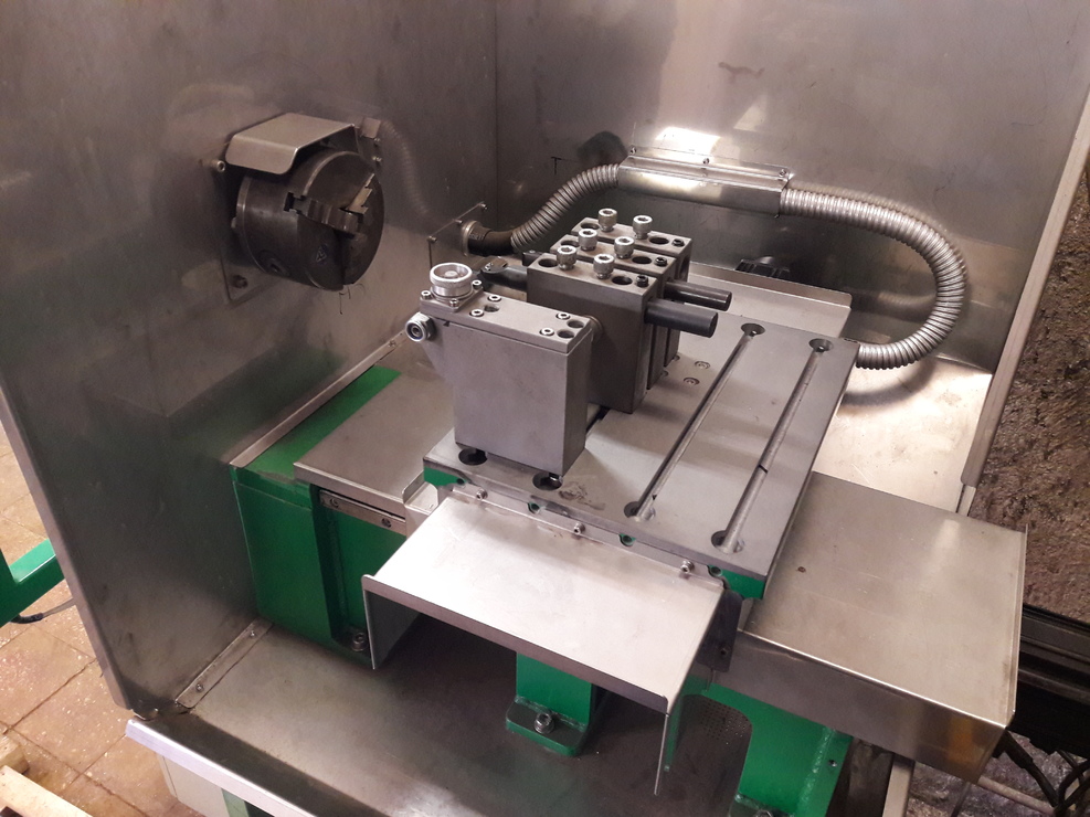

Elkészült a masinám :)
Saját tervezés, és gyártás. A szabványos elemeken, hőkezelésen, felületkezelésen stb. kívül minden saját gyártásban készült (acélszerkezet, forgácsolás, elektronika szerelése stb...)
Hegesztett vázszerkezet, és főorsóház. Minden hegesztett eleme normalizálva lett. Szándékosan nagy keresztmetszeteket használtam, hogy nehéz legyen a géptest, a rezgés minimálisra csökkentése érdekében. Összsúly: 210kg (csak a gép, állvány nélkül)
3,8kW-os főorsó, Z 1kW, X 0,75kW. Mindegyik szervo. (Igen kínai! De nem a 10 dolláros)
Jelenleg 2500/min max főorsó fordulat, de a főorsótengelyt tokmánnyal együtt kiegyensúlyoztattam, így ha szükséges az áttétellel tudom még hajtani felfelé
4db P4-es futáspontosságú radiax főorsócsapágy, 20mm-es lineáris vezetékek, 16mm-es golyósorsók
Gyorsjárat: Z 12,5m/min, X 15m/min
Tokmány: 125mm
Mozgási tartományok: Z:280mm X:145mm (vagyis átmérőben 290mm)
Felületkezelések: A géptest, és a főelemek homokszórva, cink-nikkelezve, majd festve. A burkolatok anyaga inox.

Grat a gépedhez Balázs,
illetve ehhez is. ;)
mma6fim4
Köszi! Én is a tiedhez. Te is a nemnormális vagy látom, aki úgy szereti ha lassan halad de precízen :)
Gratulálok![#eljen]
Köszönöm.
És igen, ahogy tetszik mondani. [#nyes]
Faca!
De én esetleg csak annyit segítettem, hogy ha kérdeztél elmondtam azt amit itt a fórumon olvastam tízen pár év alatt.
Egy kis megmunkálásos videó azért dobna a topic  látogatottságán. :)

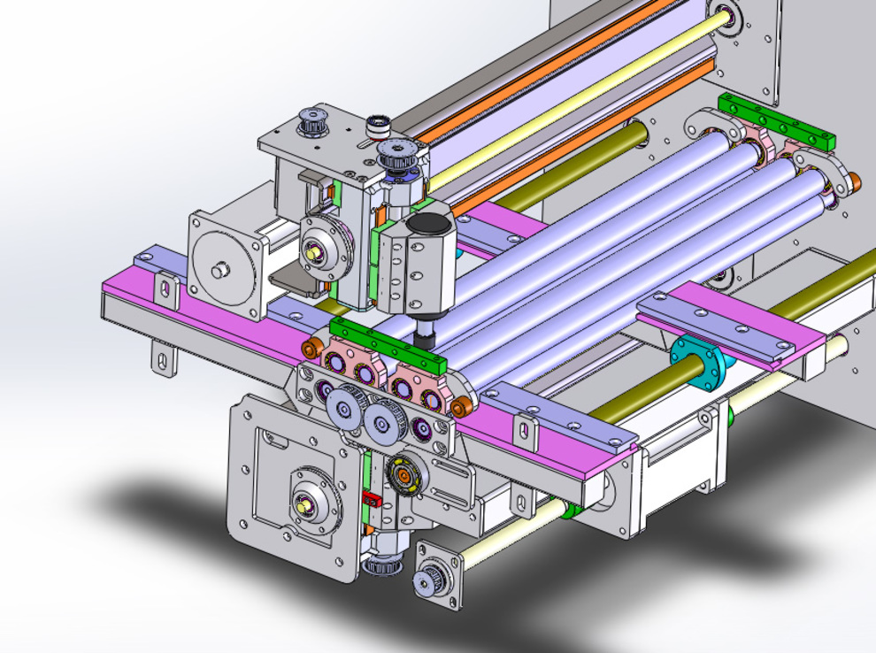

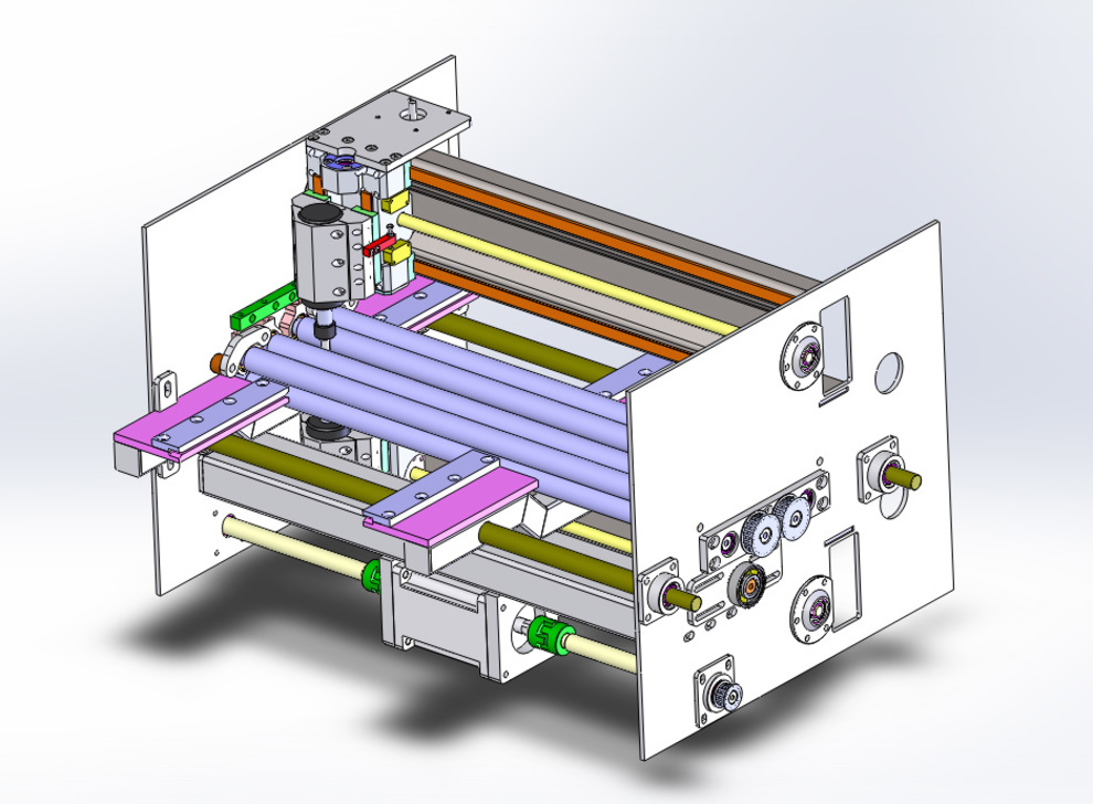

Ja és pár okosságot kap majd még. Egy négy férőhelyes szerszámváltót, egy levegős tokmányt, és egy száladagolót. Majd ha idegileg kihevertem a többi CNC gépet amikbe benne vagyok :)
Ez a duplaorsós marógép a következő amivel az életemet szomorítom az ipari forradalomnak köszönhetően. :)
