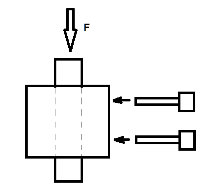

Rajzoltam egy skiccet.
 A forgácsolóerő F irányból jön. A tartó alatta van.
 Ahhoz hogy a két csavarral megfogjam a betétkést egy hüvelyben úgy, hogy az a forgácsolóerő miatt (ami ütés is lehet) ne mozduljon el lefelé, kicsit problémás. Ahhoz vagy nagy tapadás kell (ragasztó) vagy nagy felület.
 Gondolom nem kell kitérnem rá, mekkora hibát okoz egy becsúszott betétkés.
J-Steel
Ráadásul a boltban kapható gyorsacél késnek valók gyárilag köszörültek, a felületi érdesség csekély. Annál jobban csúszik.
 Ha beszivárog egy kis olaj, még jobban csökken a tapadás.
Ennyi erővel nyugodtan beragaszthatsz szinte mindet .
Mutatok nemsokára akkor egy hagyományos késtartó rögzítést ,az atombiztos !
J-Steel
A B.Zoltan által linkelt videoban 9:00-nél látszik, hogy a HSS kést nem érdesíti.
 A video indító képeket elnézve a felfogási felület sem valami nagy.
 A szokványos késeknél nincs lecsúszás veszély, mert ott a kés anyaga az élt a helyén tartja. Rezonálhat ugyan, de az él pozíciója nem változik.
 Én csak azt vonom kétségbe, hogy egy csavarral ennél különleges felépítésű késnél a HSS betétkést a helyén lehet tartani. Egy bizonyos fogásvétel és fordulatszám felett szerintem el kell hogy mozduljon.
J-Steel
Ha lenne valami felület amire felütközik a betétkés, amikor a hüvelybe betolja, akkor működhetne. De akkor meg az lenne a gond, hogy utánélezéskor már rövidebb lenne.
