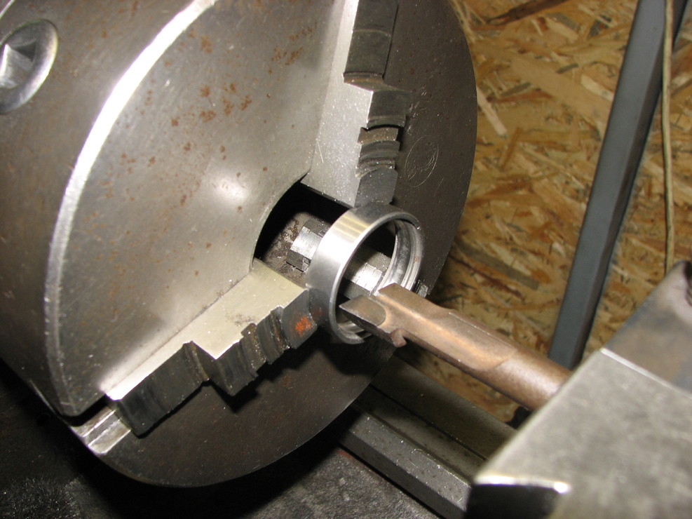

Nem mondom, hogy ezt így kell csinálni, biztosan nem követtem minden lépésében a bevált szakmai protokollokat.
De kezdő hobbistaként így sikerült.
Ami talán nem egyértelmű és nem készült kép róla:

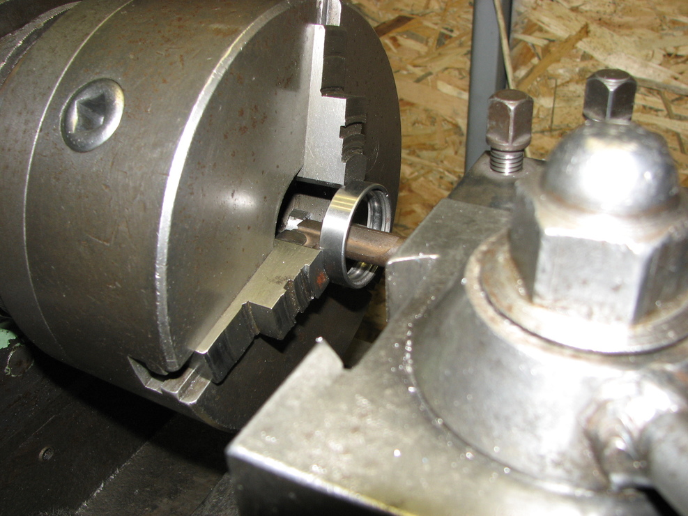

Az alap problémám az volt, hogy hogyan kerüljön be a tokmánypofa homlok felületébe a 2 mm-es horony, amivel majd meg lehet fogni a gyűrűt a feszítéshez, csak ehhez használtam az anyákat a képen látható módon. Utána elővettem egy használt 38 mm-es külső átmérővel rendelkező csapágyat, azt szét szedtem, után egy csomó helyen mértem az átmérőjét, hogy nem tojás-e (csak 0.01 mm volt benne) Ezt a csapágy gyűrűt fogtam be a tokmánypofák homlok felületébe esztergált horonyba, mérés közben mindhárom diót fokozatosan ugyanabban a sorrendben haladva szorítottam meg egyenletesen , míg a befogott gyűrű palástján mérve 0.02-ön belül futott. Jött a kiesztergálás K10-es furat késsel (K30-asom nincs) Érintőt vettem a tokmánypofák legbelső részén, a pofák belső fogófelületét fekete alkoholos filccel befestettem majd 0.05-ös fogásokkal kiesztergáltam, míg a festés mindenhonnan el nem tűnt.
Jött a próba esztergálás: befogás érintő szorításig csak egy diót tekerve megfogtam az anyagot, miközben azt is mozgattam kőrirányban, mikor már nem ment könnyedén akkor ugyanabban a sorrendben többször átforgatva a tokmány minden egyes diót egyenletesen meghúztam. Az átfordítás előtt  krétával összejelöltem az anyagot és a tokmányt, majd a jelölésre fogtam vissza fordítva az anyagot az előzőkben leírt procedúra szerint. Ez lett az eső eredmény, majd a további gyakorlat megmutatja, hogy más átmérőkön mi a helyzet.
A tankönyvekben azt olvastam, hogy ne csak egy diót meghúzva fogjam be az anyagot, hanem mind a hármat meg kell húzni egyenletesen, mert így pontosabb lesz a megfogás. Persze a forgócsúcssal való megtámasztás is elengedhetetlen ha az átmérő háromszorosánál nagyobb a kinyúlás.

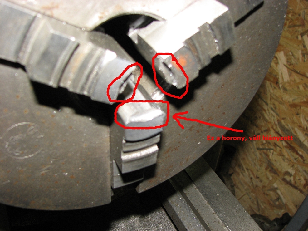

Üdv ! Én ezt most úgy látom hogy a pofák közepén lévő horonyba fogtad a feszítőgyűrűt .
A pofák elején lévő kiesztergálás bőven elég lett volna , szerintem .(amibe vékony tárcsákat is lehet befogni )
Oda vállas gyűrű kell a merevség miatt .
A tegnapi vitát messzire kerülném , csak úgy látom nem egyértelmű , hova is fogtad be a feszítőgyűrűt .
Na  jó , 38 mm , akkor persze hogy a belső kiesztergálásba fogtad . Ott középen az a beszúrás már volt ?
Na az mire való ?
Istvan0728

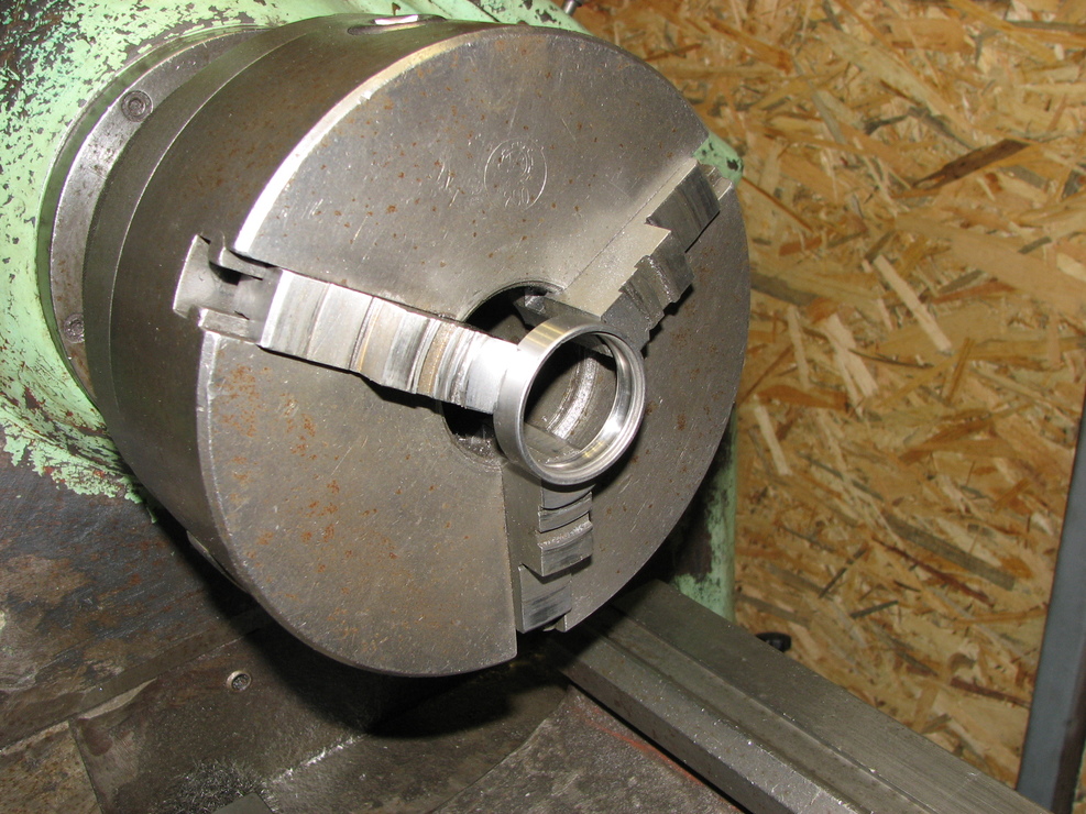

A pofák homlok felületébe nem volt kiesztergálás, pont az okozta a problémámat. Ahhoz használtam a három anyát.
Persze, hogy ebbe a kiesztergálásba fogtam be a csapágy gyűrűt. (Majd csinálok még egy képet) Egyébként nem fértem volna hozzá a pofák belső teljes felületéhez.
Volt vita?? Erről én nem tudok.[#rolleyes]
Elbeszélünk egymás mellett rendesen .
Amihez hozzáér a mérőóra oda fogtad be a gyűrűt . Az rendben . A középső pofalépcsőben látok egy beszúrást is .
Az egyik beszúrás , a másik kiesztergálás . Mindkettő alkalmas lehet feszítésre a szabályozáshoz is .
Na a beszúrás sem volt ?
Csak egy apróság amit nem győzök elégszer leírni: A szabályozásnál befogott gyűrű körkörössége NEM számít bele az eredmény pontosságába. Ezt mondja a józan ész, és ezt írja Laslie is akinek a véleményét sokra tartjuk. Magyarán a gyűrűt mikrózgatni tök felesleges.

Beszúrás volt, már így vettem a pofákat.
A ígért képek a közbenső fázisról.
