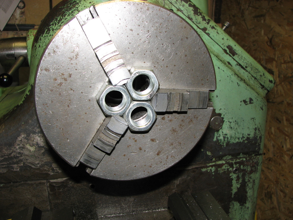

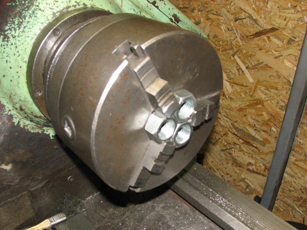

Az anyás módszert próbáltam, eddig jutottam most:
Megfogadom amit írsz, nem köszörülöm fúróval, van öntvény késem kiesztergálom.
Igy hogy?
Miért nem próbálod meg amit mondtam?
Egy csapágy gyűrű bentre és mehet.
A képen rajzoltam.
Nem ott kell kitámasztani .
A tokmánytesttől minél távolabb .
Úgy túl egyszerű lenne :)
Persze,minnél távolabb kellene de ha nem akar furkállni,és egy vállat sem akar a pofa elejébe esztergállni hogy oda tegyen gyűrűt akkor ezt a műveletet 10 perc alatt megcsinállhatja és csak jobb lehet mint most.
Nem túl rossz tokmánynál nekem mind kettő ugyan azt az eredményt hozta.
