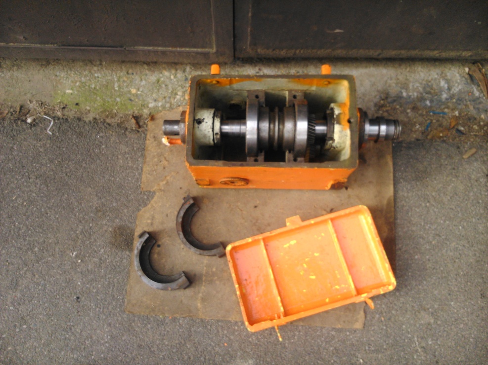

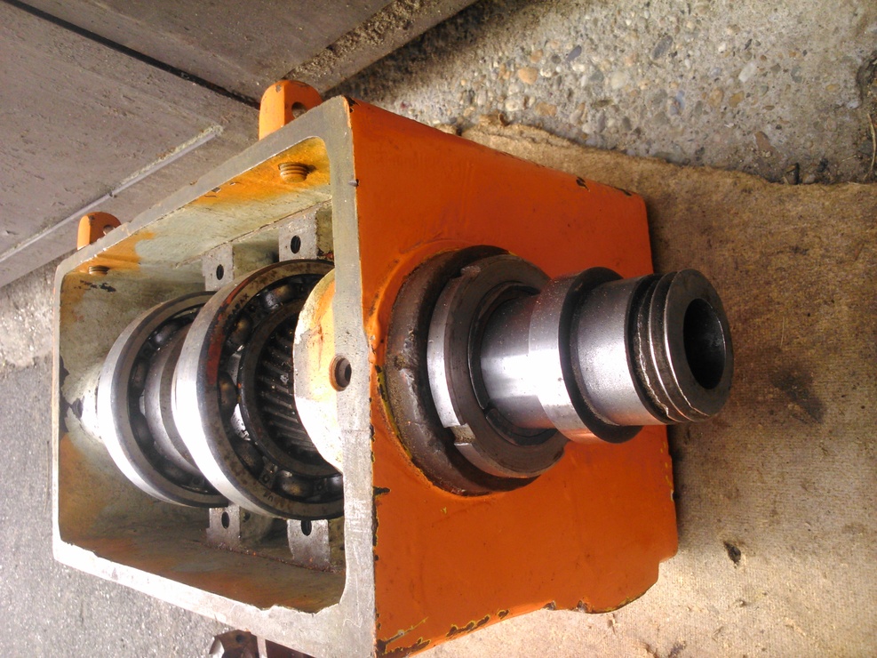

Az E1N- cuccokról vannak képek?
Hiányos főorsóház  , lakatszekrény , vannak képek , a gépemen .
A többi másik gépen van .
A Trix is hiányos volt eléggé .
