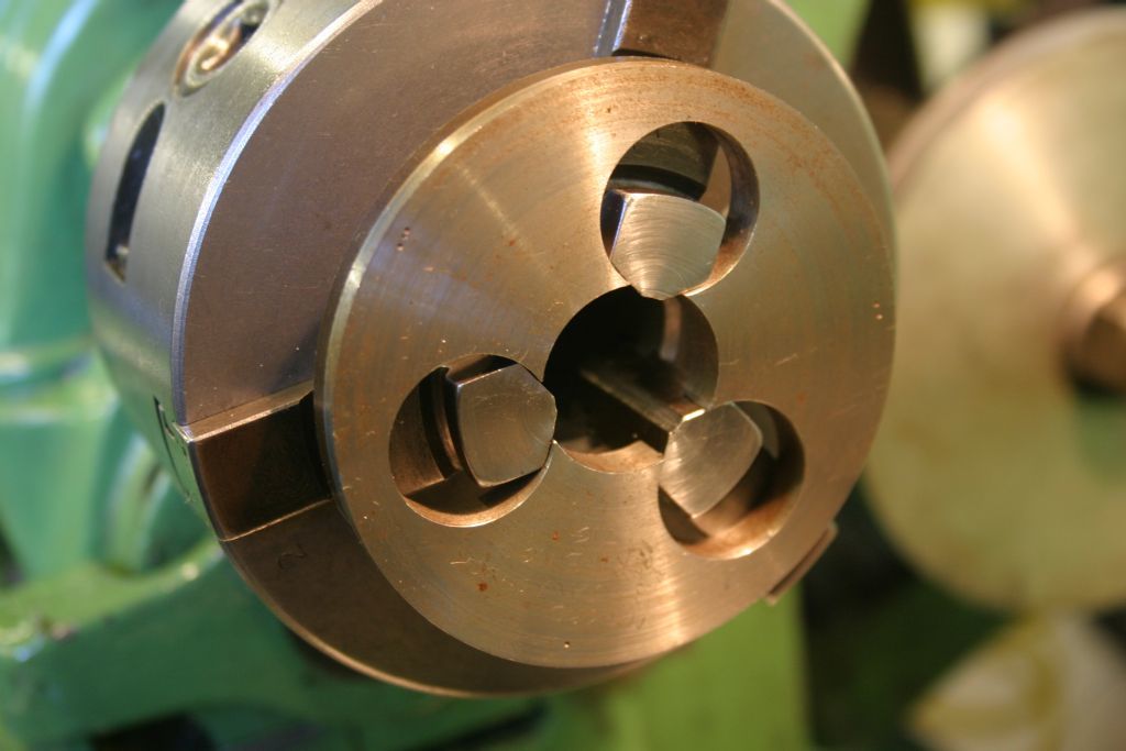

Tegyél be 3 anyát a pofák közé. Vagy akár ilyen tárcsát is készíthetsz. A fúróba fogott csaposkő szerintem nem alkalmas, annál a felesztergálás is jobb. De nemrég linkeltem egy nagyon alapos orosz videót a tokmánypofa köszörű nélküli beszabályozásáról. Az inkább kivitelezhető.
