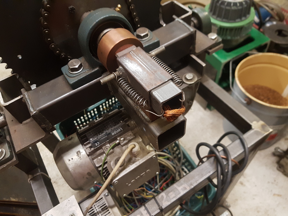

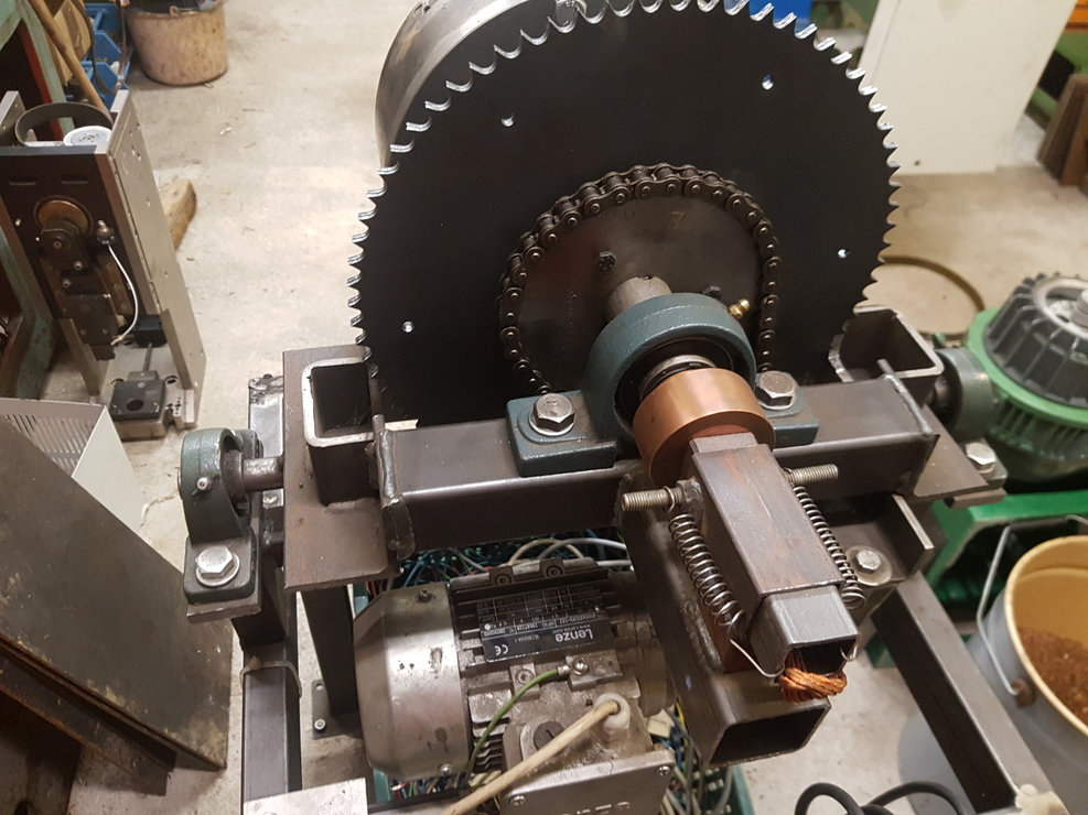

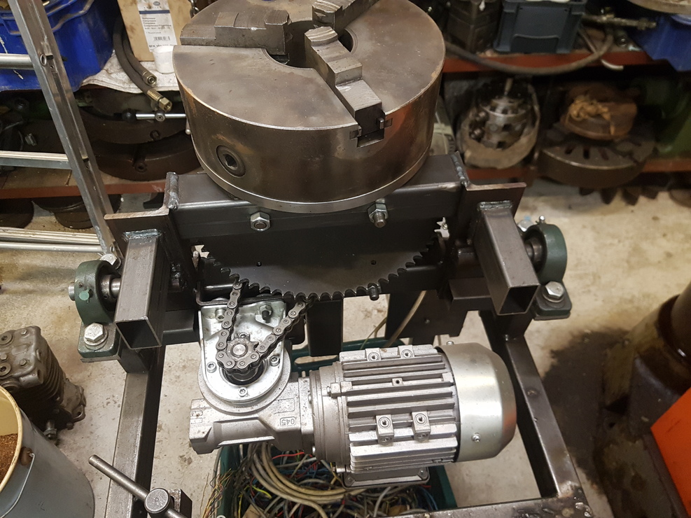

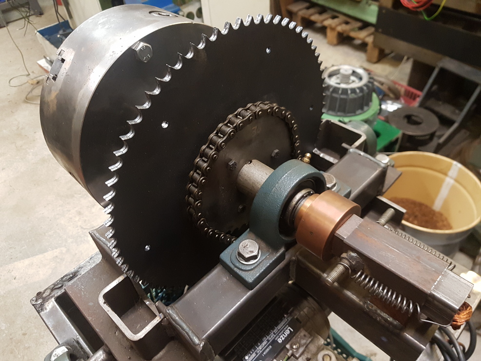

A    forgatóm  ( billenthető , 2 fokozatú lánchajtás  csigával kombinálva ) Brutál kefe + homlok ( vörösréz ) csúszóelem
ajpwg6jrn
Szerintem tökéletes kiindulási alap.
ajpwg6jrn
Gábor, ez egész bivaly masinának tűnik. Frekiváltóval változtatod a fordulatszámot? Illetve lábpedál adja az indítójelet?
Mennyi egyik,és mennyi a másik lánckerékkel a "főorsó" fordulatod?
Vagy, frekiváltó is van a hajtásban...ami a képeken nem látszik?
Pontosan  .  Frekiváltó + Lone Wolf féle lábkapcsoló .  Bivaly ?
 Hát igen   de mondják :" Antalnak kell egy liter tej   hát vesz egy tehenet "
 Nem szoktam cicózni
a bal alsó sarokban a frekiváltó rácsa
"...hát vesz egy tehenet "
No de...
"Ha egy csupor tejet akarsz inni, nem kell megvenned az egész tehenet"
Igaz ezt, így...teljesen más összefüggésben szokták mondani.:)
Ebben is sok igazság lakozik ....
Ez egy reluxa mozgató.
Huszonötöt fordul percenként. Kell még rá egy plusz 1:8 áttétel, aminek masszív kimenő tengelye van, hogy rászerelhesd a tokmányt.
Olyat keresnék, aminek a kimenő fordulata nagyjából már jó a célra, és elég vastag a kimenő tengelye, hogy rászerelhető legyen a tokmány.
Nem akarnék felesleges feladatokkal vesződni.
Szerintem lehet ettől célszerűbb választás, de ha mégsincsen, akkor bármi szóba jöhet.
