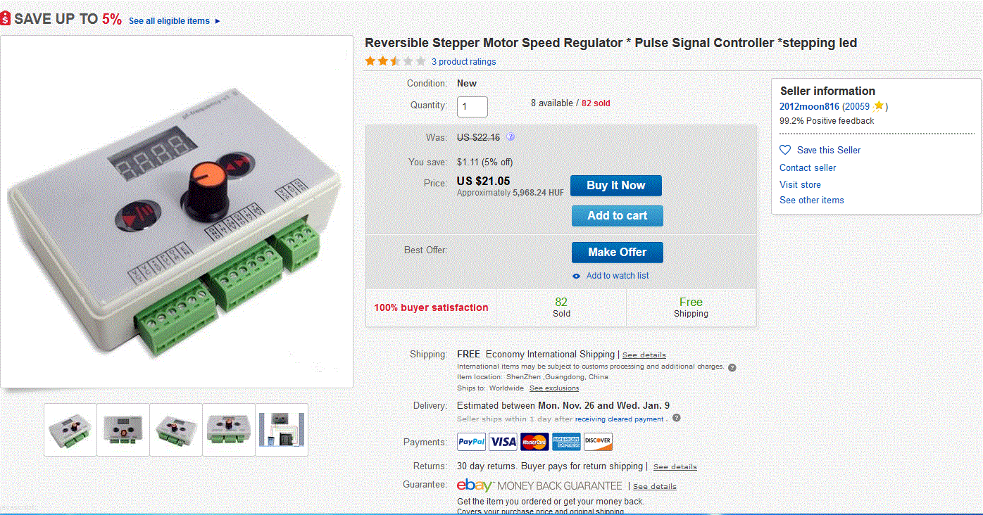

De nagyjából leírom a gondolatom konkrétumok nélkül .Mivel érdemes tág fordulat határokban gondolkodni - nem csigahajtóműves motorban gondolkodnék hanem egy külön csigahajtómű és azt hajtanám meg egy léptetőmotorral . Nem is kell nagy teljesítményű mivel nagy az áttétel és + nem is igényel a csőforgatás maga nagy teljesítményt . Szóval csigahajtómű kihajtás tengelyére egy fix tárcsa ( erre felszerelhető a tokmány is )+ hajtásnak egy léptetőmotor + 24 V-os egy léptető meghajtó (sebesség kontroller) + egy kis 24 V-os DC táp .A léptető meghajtót akár lehetne indítani-megállítani a hegesztő pisztolyra szerelt kapcsolóval .Persze találsz az Ebay-en 1000párszáz forintért is léptető meghajtó áramkört . Megjegyzés még : az egész szerkentyűt érdemes szögben állíthatóra kivitelezni (dönthető legyen) .De konkrétumot azért ne várjál tőlem .[#worship]

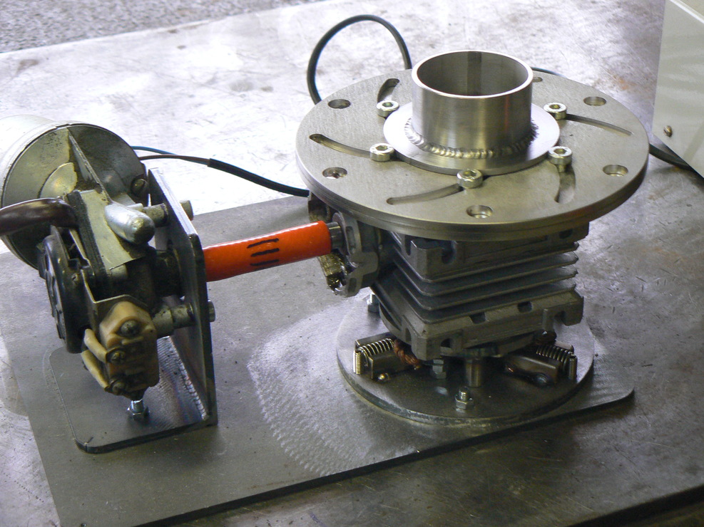

Üdv . Én csináltam egy kisebb forgatót nem nagy költséggel .
Csak egy ötlet.
De mint látod itt nem jöhet szóba , hogy magának megcsinálja a fórumtárs .[#nemtudom]
Hoppá ! Az orsó alján azok szénkefék ?
Ilyet még nem láttam [#eljen]
Hát, valahogy csak át kell adni a munkaáramot forgás közben.
A higany meg. . .

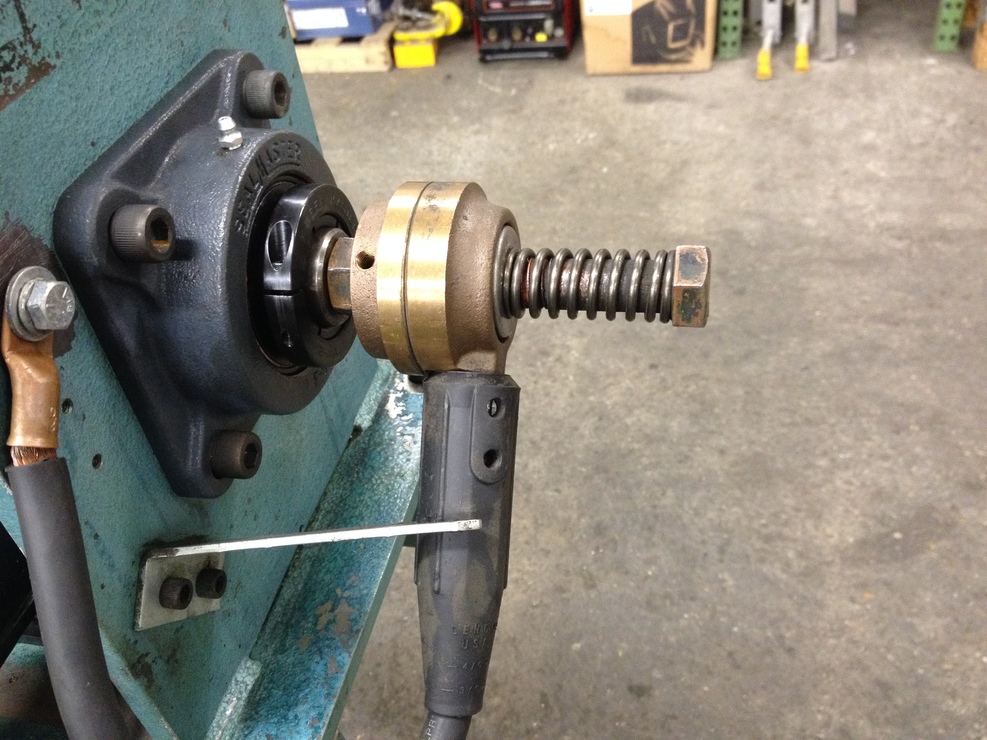

Van olyan is mikor csak ráakasztják a testcsipeszt a cső végére csak hát zavaró ,problémás és csak egy fordulatig opció . A szénkefés kivitelezés sokkal kényelmesebb , jobb megoldás .
Az alábbi rendszerű bronz a bronzon karbantartásmentes, nem sérülékeny, örök élet.
Kissé ugyan nagyobb a nyomatékigénye de ilyen kis fordulaton az van úgyis bőven.
