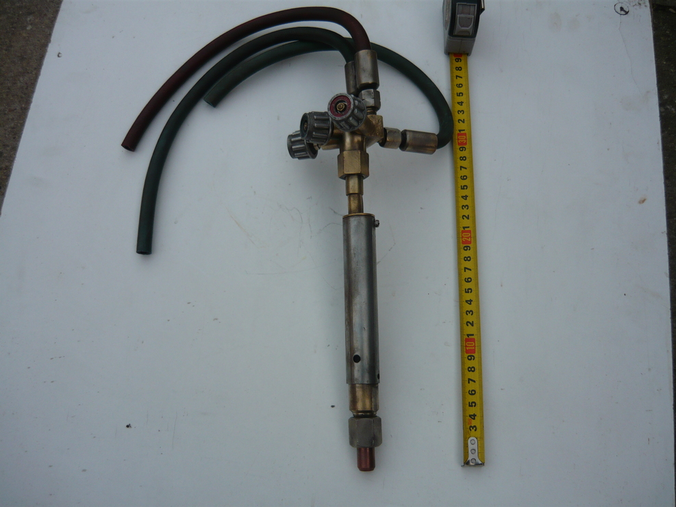

Véleményed szerint,a képen látható gépi fej "PB"-re átalakítása lehetséges lenne?
J-Steel
Erről olvastam az egyik szakkönyvben. Azért van rajta 3 tekerő, mert
1. odavezeti az éghető gázt
2. oxigén ami az éghető gázt táplálja
3. vágóoxigén
Biztosan át lehet alakítani de még soha nem láttam ilyen fejet . A lényeg általában az injektornál van elrejtve ... már ha jól emlékszem ...[#nemtudom][#vigyor2]
fpd0kbd4
Majd csinálok egy boncolást.
"Bevezetékelni" meg így érdemes .

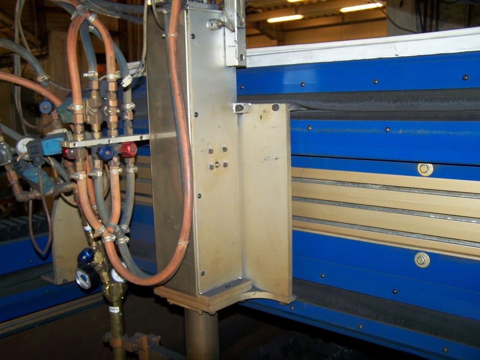

A második képen látható.Egy rövid szakaszon a két-két szelep beiktatása véget a párhuzamosításnak mi lehet az oka?
Az a "dúsításhoz" kell azaz mikor hevíted az átköpés előtt az anyagot akkor a (oxigén és PB.)mágnesszelepek nyitva vannak majd az átlövés befejezésekor mikor elindul (X,Y) a fej akkor lezárnak és csak az alaplángon hevít a vágófej . Persze ekkor már az ugyancsak vezérelt vágó oxigén mágnesszelepe nyitva van .

Sok a tömlő a fej kőzelében!

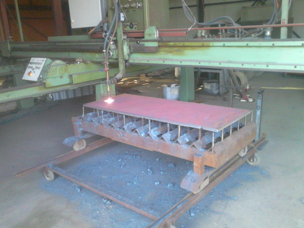

Nekem jobban tetszik ez a megoldás:

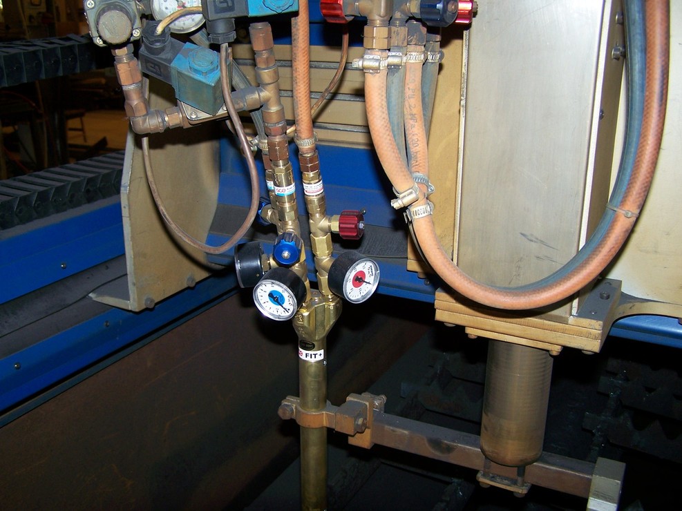

Engem annyira nem zavarna a tömlők mennyisége viszont a nyomásmérő órák mindenképp rossz helyen vannak mert a felfelé szálló hő nyáron a nagy melegben biztosan megeszi . Bár gyárilag így írják elő , hogy az ajánlott nyomásértékeket a fejre adják meg de sajna a gyakorlatban ez már túlzás .. már mint az ennyire közeli mérőóra elhelyezés esetén. Viszont amit te betettél képen látható asztalka szerintem nagyon gyengusz . Semmi elszívás alul . Ekkora géphez nagyobb illene meg stabilabb is . Azért a 70-100 mm lemezeket gazdaságosan csak nagyobb méretben szokták terítékelni .Bár pont itt az ellenpélda .[#nemtudom]Tervezgetek magamnak egy kisebb szekátor asztalt de biztosan nem így fogom megépíteni . Első dolog amit meg kell megszerezni az a targonca lesz mert anélkül nem tudom elképzelni a gyors és olcsó anyagmozgatást , leszedést .
