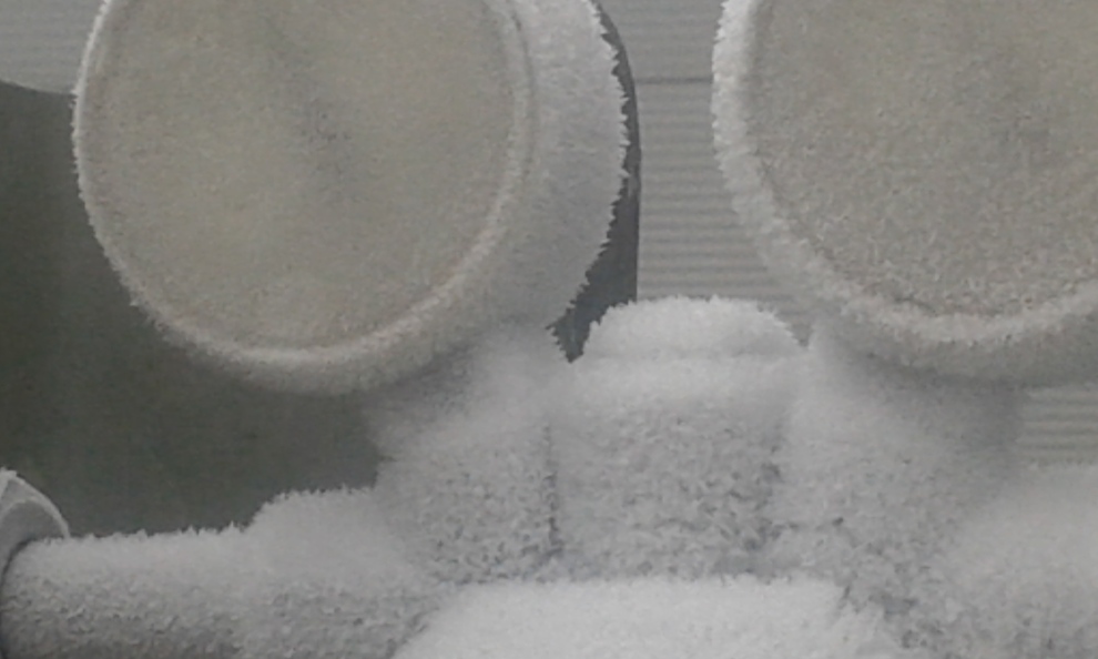

Csak ismételni tudom magam . A 23 kg-os gázpalackkal semmi gond nem volt a télen úgy , hogy egy 3 kW-os hőlégfúvó levegője melegítette kb. fél méteres távolságból . Sima beton alatta .A bündel reduktor meg így nézett ki (egy telefonos fényképet készítettem róla) és 35-80 mm-es lemezvágás ment szinte folyamatosan napokig .
