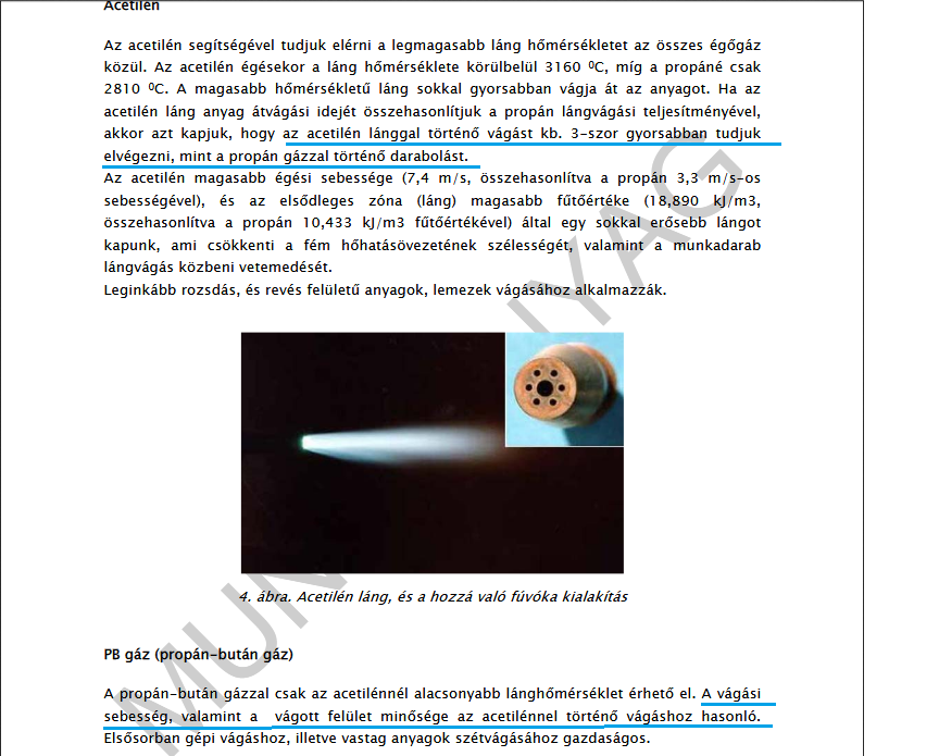

Megkerestem mert rémlett valami.
innen ollóztam
"A vágás sebessége, és a vágott felület minősége elsődlegesen a vágóoxigén tisztaságától
függ. Az oxigén tisztaságának legalább 99,5%-osnak kell lennie. Ha az oxigén tisztasága
1%-al csökken, akkor a vágási sebesség átlagosan 25%-al csökken, az oxigén fogyasztás
pedig 25%-al megnő. "
A kórházi oxigén tisztább az iparinál .
Azt használtuk mert ott sem tartottak kétfélét , a karbantartásra csak töredéke kellet mint a fő profilra .
Cégnél, iparban azt hoznak ki amilyent éppen akarsz tehát a lángvágóra 2.5-öst és ha van mellette még lézer gép oda meg 3.5-ös oxigént .A gázkereskedők örülnek ha drágábbat veszel .

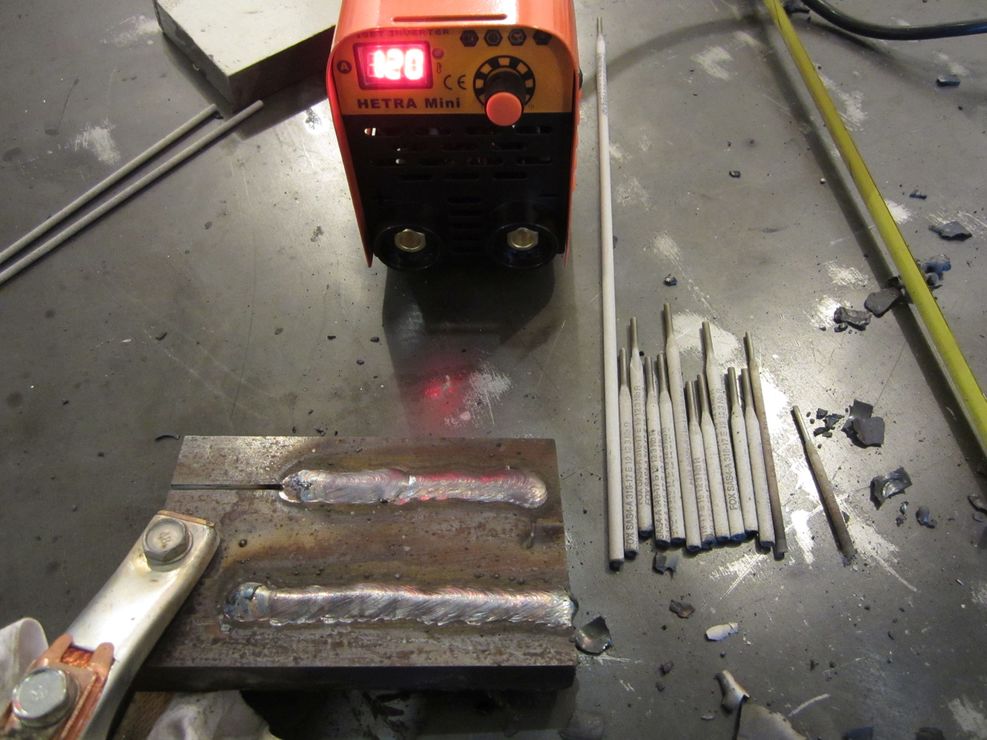

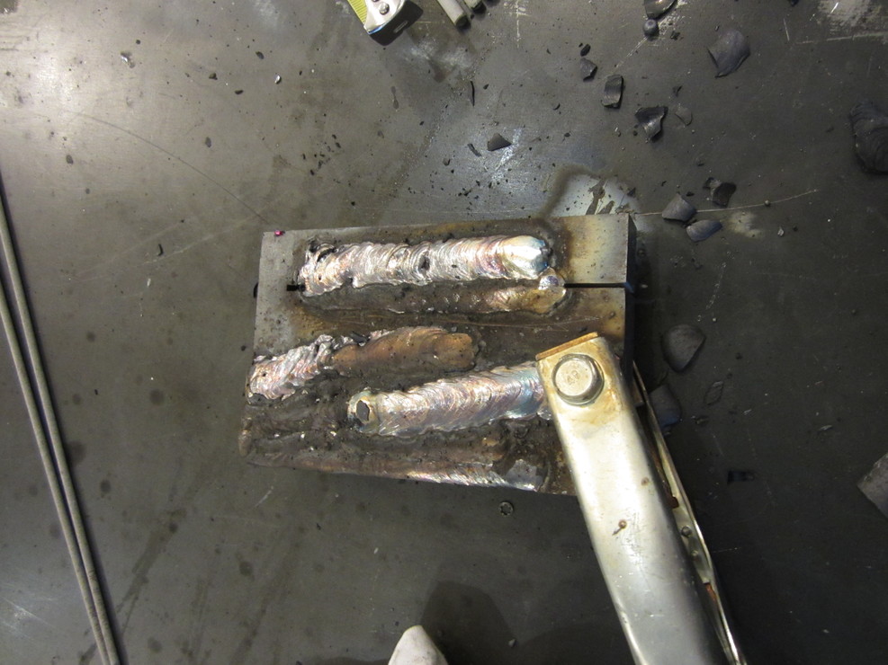

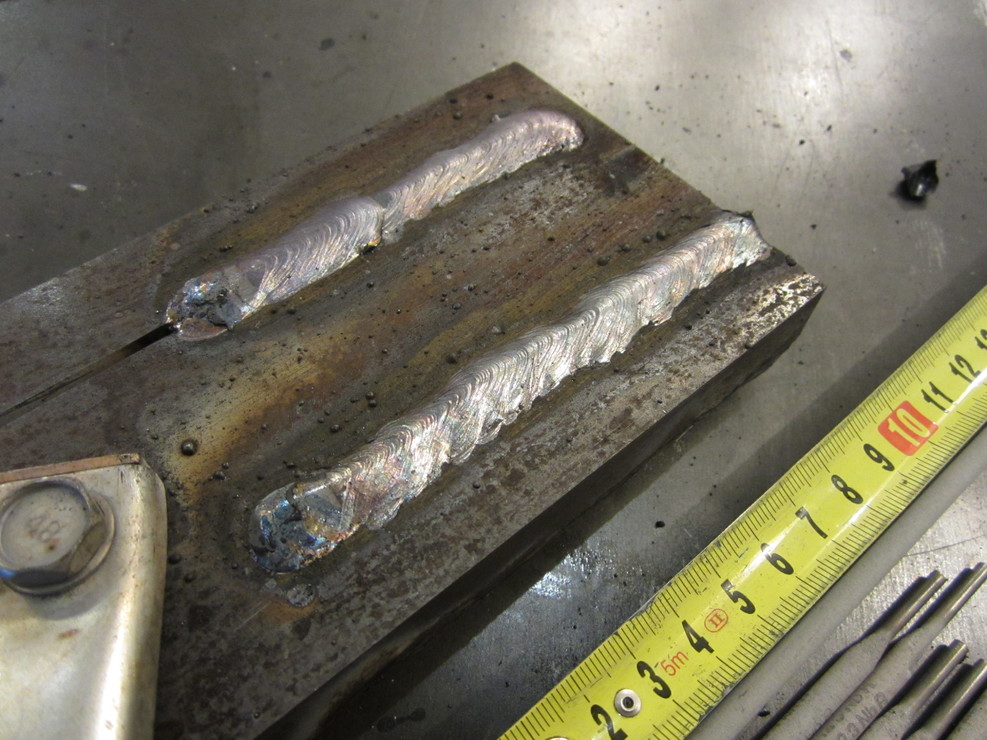

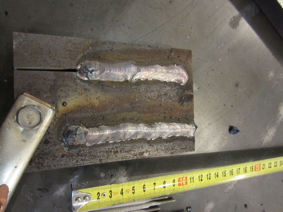

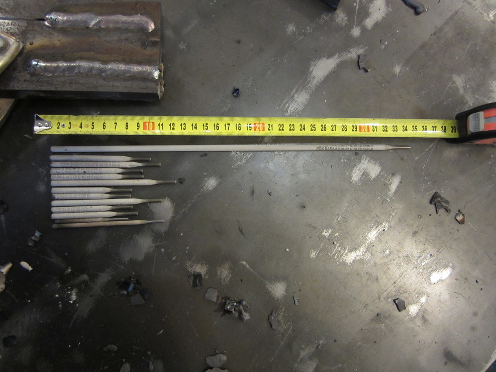

Egy kis információ, hátha más is töri a fejét hasonló tartalék gép vásárlásán. Ma megérkezett a legkisebb hetra mini gép. Csak gyors teszt volt. Nem is vagyok gyakorlott hegesztő, így fogadjátok a képeket. Nem a gyári munkakábelekkel történt a művelet: 10db ~300mm 3.2 FOX SAS2 pálca leolvasztása megállás nélkül, 120A maximális áramerősséggel. Engem ennyi pénzért meggyőzött.
ab
Fontos lépés!
Gyári munkakábelekről leszerelni a bajonettzáras csatlakozókat, a többit kukázni. Rezezett alu vezeték...
