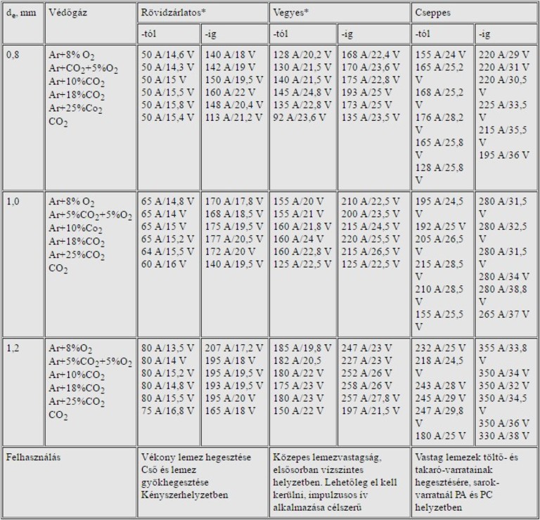

A bevont elektródás hegesztésnél volt egy olyan ökölszabály hogy az anyagvastagság fele plusz egy mili a pálca vastagsága .
A CO nál létezik hasonló ,vagy hogyan kell megállapítani az ideális huzalátmérőt ?
Mint látszik is , a CO hegesztést nem tanultam ,csak össze szedegettem ezt azt .
Az elerni kivant aramerossegtol fugg.
