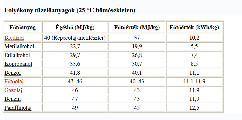

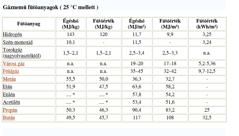

Nézegetem a wikit : ha mólnyi mennyiségre vetítjük az égéshőt akkor a nyilt szénláncú vegyületeknél a szénatomszám növelésével nő az égéshő   metán < etán < propán < bután    stb Minthogy a benzin szénatomszáma még nagyobb  ebből az is következik hogy a mólnyi mennyiségre vonatkoztatva az övé a legnagyobb .  Nem tudom hogy az amerikaiak a reklám érdekében ezt vették e figyelembe vagy van valami más trükk is

Én nem néztem utána , főleg a mol-nyi mennyiségre megadva .A kg/Mj értéke szerintem magasabb . Még ma utána járok pontosan . No az amerikai reklámról meg ne is beszéljünk . Megnéztem egy pár videót a benzines vágóról, hát lehervadtam mikor rozsdás MÉH telepi vasakon demonstrálják a vágást . Ezt egy Messer , Esab, GCE,stb. cég (akik komolyan veszik a témát) bizony nem engedné meg magának . Ez a vágó természetesen működik (miért ne működne , hevít-oxigénnel vág) de megmarad egyedi megoldásnak . A kínaiak sem szégyenlősek és koppintanak-gyártanak is hasonló eszközt de nem tudnak ők sem dömping mennyiségben eladni belőle .
Viszont egy gyors keresés eredménye:
Bocs, javít : kg/Mj=MJ/kg [#worship]

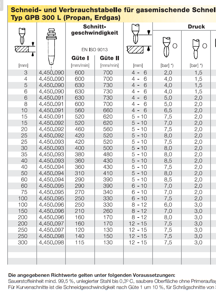

Az ESAB katalógus szerint 4.450.092-4.450.095-ig kellene nekem .De majd felhívom azt a céget amelyet ajánlottál és rákérdezek milyen helyettesítőt ajánlanának .
