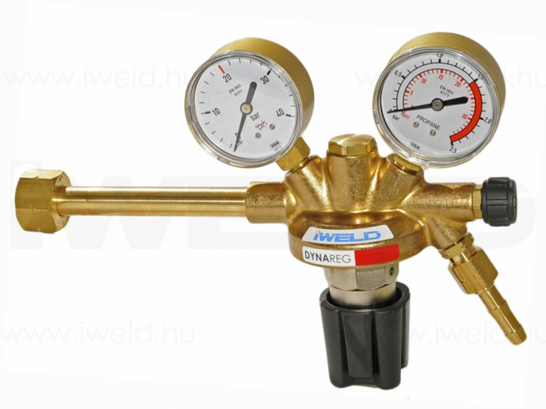

Én csak egy ilyen mezei PB reduktor beszerzését tervezem + egy hegesztéstechnikában is használatos reduktorra szerelhető gyári fűtőpatront . Az én tapasztalataim szerint alig van gázelvétel vágás közben , inkább a terítékelésnél kell odafigyelni , hogy több átkötés áthidalás legyen a munkadarabok között azaz minél kevesebb átköpés .

Jó az a fűtőpatron mert a hideg gáz nem mindig jó a szoleonid szelepeknek bár...még azt sem tudom én milyeneket fogok felhasználni . Ahogy ismerem magam [#zavart2]bontott lesz és azok közül is a jobb minőségűeket eladom a maradék xarokat meg beépítem magamnak .

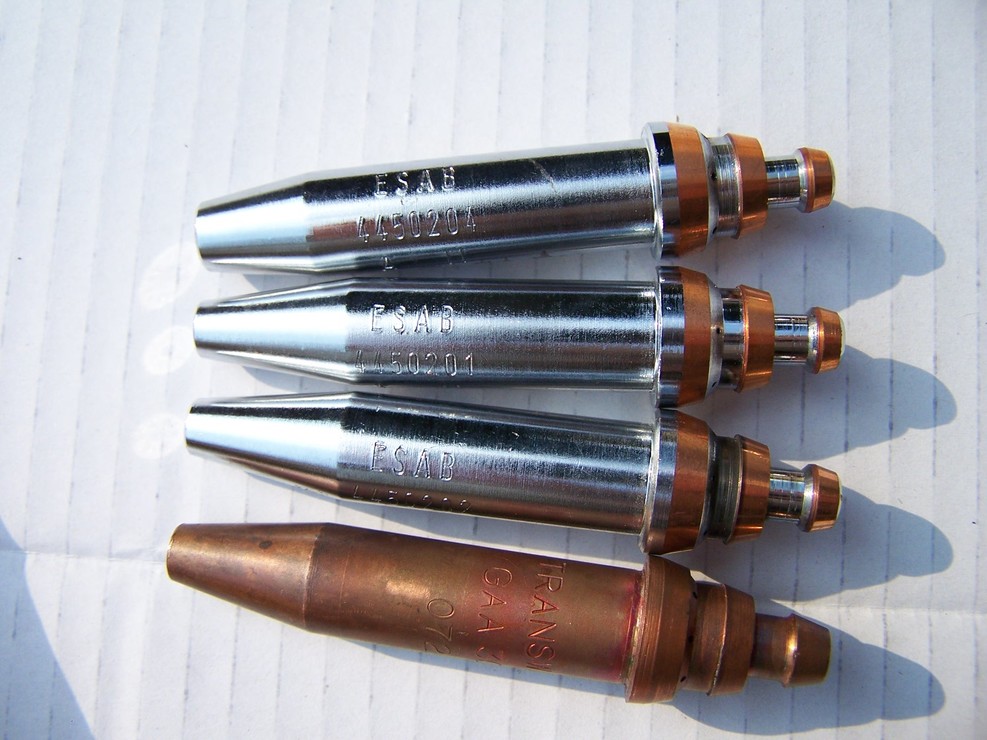

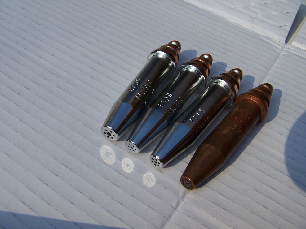

És az emlegetett fúvókák amiknek örülnék ha valakinek lapulna a fiókban (kihasználatlanul[#vigyor1]) .
