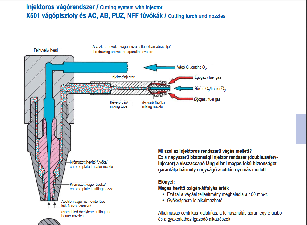

A két eszköz eltérően oldja meg a gáz-oxigén keverését!
A "kétcsöves" közvetlenül a szelepek után kever és a keverék az egyik csövön jut el a fúvókáig.
A "háromcsöves" a fúvókánál kever!
A mag alakjának nem sok köze van a gáz tipusához!

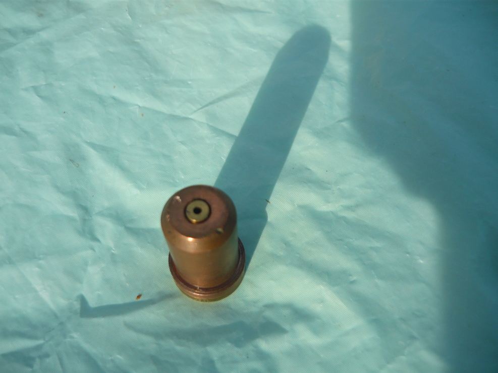

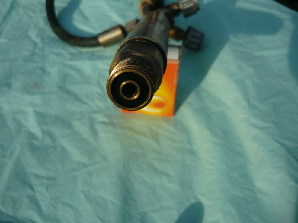

Lehet, hogy rossz a kép ,de ez egy 3 csöves.

Lehet hogy félreértjük egymást!
Nem a tömlök száma, hanem a szelepek és a fúvóka közötti szakasz a lényeg!
Arany János

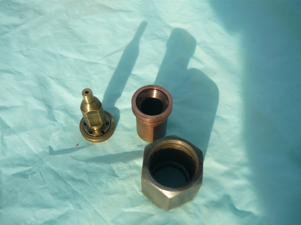

Ha az injektor "beépített" ne birizgáld!!!
Ha a keverés a fúvókánál jön létre, akkor elég a gáznak és puskának megfelelő fúvókát beszerezni!
A legtöbb gépi fej ilyen de a képek szerint nagyon "karcsú" a nyaka a tiédnek.

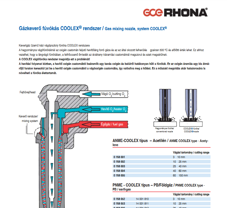

Én azt javaslom , hogy ne félj a kísérletezéstől mivel acetilénest rendszert használsz propán-butánnal . A propán-butánnak (mint írtam) harmada az égési sebessége mint az acetiléné így az acetilénre tervezett injektor szűk keresztmetszetnél biztosan nem tud könnyen visszaégni a fejben a gáz ... max kisebb fűtőteljesítményt érsz el mert kevés gáz áramlik át . Ezt azért kompenzálja a PB magasabb fűtőértéke ( nem keverendő a max. láng hőmérséklettel mert az acetiléné a magasabb [#worship]). De nézd meg a nagy gyártók is mindkét rendszert alkalmazzák ( itt most a gázkeverés rendszerére gondolok - injektoros vs. gázkeverő fúvókás rendszer). A lényeg - próbáld ki , sokat nem veszítesz vele .[#nemtudom]
"akkor elég a gáznak és puskának megfelelő fúvókát beszerezni!".. ezzel csak az a problémám , hogy én is éppen beszerzés alatt vagyok mert a lángvágó gépi fejem Esab és hiányzik a fúvóka sorozatból egy méret . No a múlt héten beviharoztam egy Miskolci hegesztéstechnikai márkakereskedésbe és bizony megvigasztaltak : egy darab gázkeverékes fúvóka cca. 15000 Ft lesz és rendelni kell . Persze van árkedvezmény ha többet rendelek ![#zavart2]
