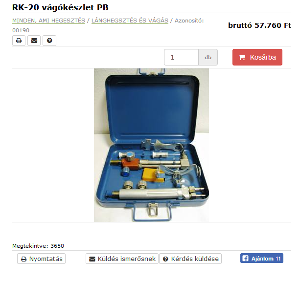

De ha jól látom ez acetilénhez való . A propán-bután gáz használatához nem inkább ilyen kellett volna venned (lásd a mellékelt képen)? Nekem is külön van propános vágó pisztolyom (WU-PLEX)és más diffúzort tettem bele anno vagy 25 éve és pirosra festettem le . De ha deresre feszítenének sem mondanám meg , hogy pontosan milyent .[#nemtudom]
Fúvókák is anyagvastagsága vannak ,tól ig ,bele van ütve .
30 as anyaghoz kevés lesz a 4 bár oxigén .
A PB t könnyebben túléled ... :)

Talán elég ha a [#nemtudom]fejben pbre való fúvóka van
.. természetesen a széléről indított vágásnál nincs "recskázós" probléma .
Valószínű mert én is acetilénest alakítottam át . Csak már nem emlékszem milyen mértékben mert hígul az agyam a sok bortól .[#pias][#awink]
J-Steel
Az acetilénes fúvóka ehhez az MMG BK-20-ra egyben van. Én vettem hozzá PB fúvókát. PB-nél két részből áll, belső és külső. A boltban elmondták, hogy csak a belső fúvókák vannak 1-4-ig osztályozva, a külső fúvóka mindig ugyanaz.
