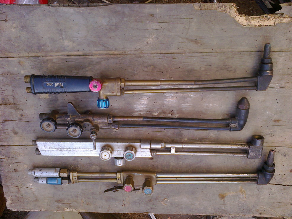

Szia J-Steel. A PB-Oxigén kombináció viszi a 120mm vastag vas anyagot is. Én vágtam vele,kb 9 évig vágtam lánggal,Csak a fúvoka átmérője legyen nagyobb.
Nem tudom,Toldi,varga,vagy gépi vágófejet használsz,mert nem olvastam végig.De nem gyorsabb a flexxel való vágás.

Néhány vágó "puskám"

Bejövök kávézni és ez a kép fogad.
Mit ártottak ezek a gyönyörűségek?!
1. Toldi2000. Jelenleg is ezzel megyek "meghívásos" darabolásra.
2. Az ősToldi.Ezzel (is) tanultam még a suliban.
3. Ő a BS33 ha jól rémlik. 260mm-es lemezt vágtam vele.
4. Ez pdig ha jól azonosítom a maradványokat X511.
Szép gyüjtemény. Kár értük!
"Szép gyüjtemény. Kár értük!"
Hát ezt most nem értem ... :)
Nincsen baj velük  .
Talán az MMG-T nem használtam , használtan került mind hozzám .
Smirglizzem meg ?
Arany János
"használtan került mind hozzám"
Már bocsánatot is kértem!!!
A sajátomat a mai napig is letörölgetve rakom vissza a dobozába. (nem kifényesítve! annyira még nem vagyok "zizi"[#nevetes1]) Sok forintocskát segített megkeresni!
A szárak és a fúvókák eléggé megviseltek.
A GCE markolatát még az elődöd "bontotta" le?
"A GCE markolatát még az elődöd "bontotta" le?"
Hát ja azt nem vették volna át sárgarézbe .
Abban van sérülés a fúvóka ülékében , de így is messze az a legjobb .
