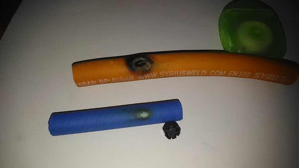

Tanácsot szeretnék kérni.
 Tegnap lángvágtam PB+Oxigénnel. A markolaton a visszaégésgátlók megvoltak. A munkadarab előttem, 1 m magasságban a földtől. A tömlőt magam mögött vezettem, a palack 5m-re volt.
 Próbáltam a lángot úgy írányítani, hogy a forró salak lefelé essen.
 Vágás közben valahogy átlyukaszotta a forró salak a PB csövét, és begyulladt a PB gáz.
 Szerencsére nem történt nagyobb baj, elzártam mindent, és kiszellőztettem.
 Sajnos nem találtam a szakkönyvemben információt, mi a megfelelő tömlőelhelyezés, hogy az ilyen eseteket elkerüljem.
 Valaki esetleg tudna ezzel kapcsolatban nyilatkozni?
Tedd a nyakadba a tömlőt .
Ö rövidebb lesz a felszerelés![#whatever]
Ezért tanítják a hegesztőtanfolyamon, hogy a palackokat is kell rakni visszaégésgátlót. Nagyon bátor vagy!
J-Steel
Az tény, hogy megkettőzve a visszaégésgátlók számát, úgy hogy a reduktorra is teszünk, javít a biztonságon.
 Azzal azonban nem értek egyet, hogy a megsérült PB tömlőn vissza tudna jutni a láng a redukorig, amennyiben a markolaton található visszaégésgátló.
 A láng ellen a visszaégésgátló sem védene, amennyiben kilyukad. A kérdés tobvábbra is az, hogyan kell a tömlőket elhelyezni, hogy a forró salak ne égesse ki. Mert sajnos a salak minden irányban távozhat.
Nem megy ez neked online képzés (forum) inkább olvas szakönyvet ami érdekel...
99% oxigén környezetbe ne kísérletez te húzod a rövidebbet amiről nem tudsz az ott megtörténik másodperc töredéke alat nem hiába ilyen sziguru a tűzvédelmi és munkavédelmije a éghető gázok kezelésére vonatkozó feltételek csak 1x játszod el az életed vagy másét nem Call of Duty hogy felkelsz ujra!

Attól, hogy munka közben megsérül az éghető gázt szállító tömlő,és a kiáramló gáz begyullad, még nincs vége a világnak.. A légköri nyomást meghaladó tömlőnyomású kiáramló gáz nem ég vissza,emiatt fölösleges a palackokra is láng visszacsapásgátlót szerelni. A markolatra szerelt visszaégésgátlónak már nagyobb szerepe van, főleg kezdő szakmunkások,lelkes érdeklődők veszik hasznát. Azután, ha pár lángvisszacsapáson túl van, már tudja, hogy az adott vágópisztoly szelepei közül melyiket kell elzárnia, hogy a visszaégő láng újból a szabadba jelenjen meg, miután a frászt hozta a kezelőjére. Szóval a gyakorlat sokat jelent,magam is bejártam ezt az utat, ~ 45 éve, ha nem is naponta,de gyakran használom az autogén felszerelést.Az első időkben még nem volt ilyen láng visszacsapásgátló patron, de nem is éreztem hiányát. Teszem hozzá: a hegesztőkészülékeinket felülvizsgáló szakember szerint, az első visszacsapás után a patron már nem nyújt akkora biztonságot mint újkorában,az égés után hátramaradt koromszemcsék miatt.
Az viszont evidens, hogy a tömlőt védeni kell a lehulló izzó fémrészektől, vagy a sikeresen levágott munkadarab ráesésétől, de ez szerintem gyorsan rögződik, és nem okoz további problémát. Ahogy előttem is írták :"tömőt a nyaba",és nem sérül.
