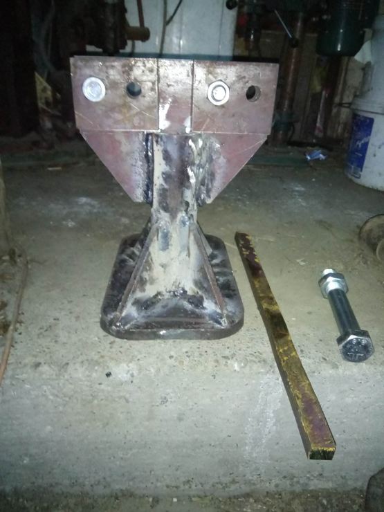

Nagy keservesen kiszenvedtem két küszöbfogót .
A másik kettőhöz is megvan az anyag .
Az lenne a kérdés hogy a satupofához hasonló szorítópofáit ha megcsinálom kopott reszelőből ,flexel bebordázva , az mekkora marhaság . 90x18x10(6) lenne a mérete .
Heftekkel rögzítve .
Ha előkerül a kis gyalu , akár csinálok pofásabbakat is rugóacélból edzve ,megeresztve , de beleuntam most ,ha beválik reszelőből , lehet örökös lesz .
A reszelő olcsó ("ingyé" van)és jó alapanyag. Én gyakran készítettem a nagyobb, 400-as reszelőkből lapos vésőt és keményen agyusztálom a kétkilós kalapáccsal betonba, bírja. Szóval takarékos megoldásnak tökéletes.[#eljen]
400 as reszelőre gondoltam én is ,és az már hőkezelt nem kell tökörészni vele .
Vésőként meghagytad az eredeti hőkezelését ?
Persze a rúgólapnak is csak 130 most éppen kilója , de avval még sok macera van .
Lágyítani , egyengetni ,utána hőkezelni .
Láttam én kasznist aki 70 ezerért rendelt Ausztriából ilyenhez anyagot ,de hát annyival csak nem jobb az sem .
A teteje a szorító testeknek nálam is szívós mangánacél .
Lv. 14
A piros alapozó színű .
Csinálj próbahegesztést, mert könnyen lehet, hogy megreped a reszelő anyaga hűlés közben. Fúrásvédelemnek hegesztettem egyszer be reszelőt, vagy 6-szor végigmentem a szélén, mert mindig elvált valahol az anyagtól. Igaz a vaslemez is valami szívós fajta volt, nem volt könnyű fúrni.
Köszi ! Csak heftelni akarom , ha szorítva van alakzáró úgyis .
Hegesztés után bordázom , sokat nem vesztek ha nem lesz jó .
Esetleg meg kellene kicsit jobban ereszteni hegesztés előtt ? .
Amit meg fúrásvédeni kívánsz ,úgyis hátulról támadja akinek kis esze van :) Persze le kell dűbelezni , fal mellé .
"Esetleg meg kellene kicsit jobban ereszteni hegesztés előtt ? ."... de főleg hegesztés után kellene feszültség mentesíteni mert van wolfram tartalma is az acélnak.
