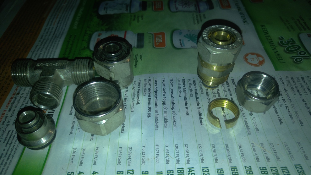

Az uni pipe  mostani neve 5 réteg technologia (50%) rozsdamentes idomjai voltak (képen bal oldali) az kezdő szériás idomjai nem réz vagy már a mostani szériái aluminium spiater réz aban sincs törés mentén fehéres szürke ...
