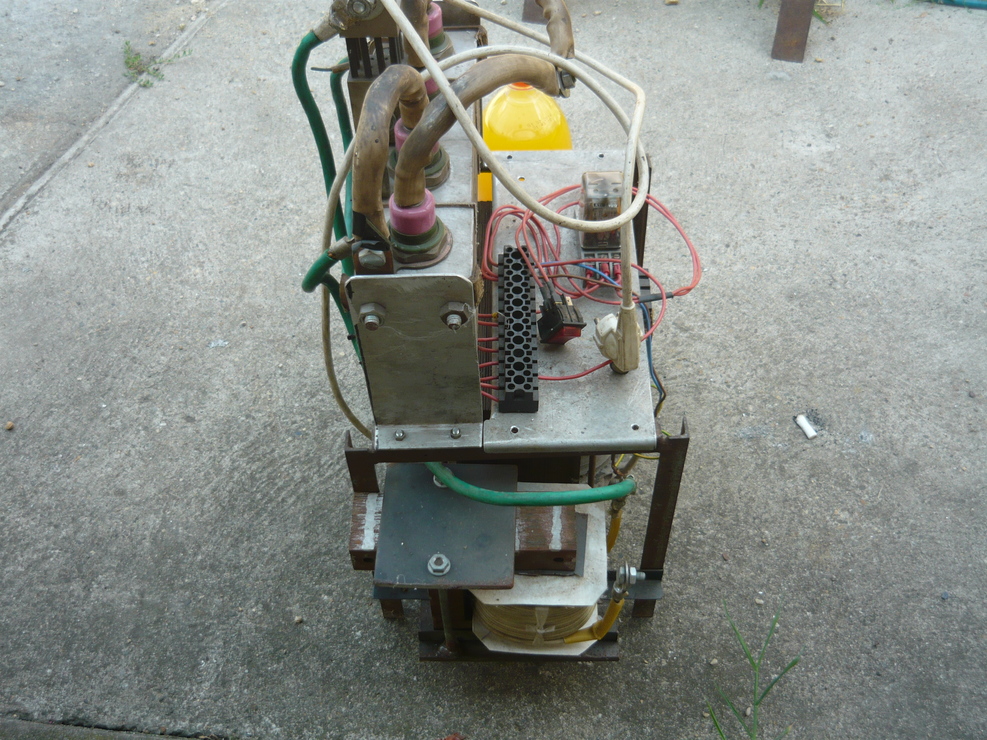

Ha már a folytók van napirenden,megosztok egy a képen is látható régebbi próbálkozásomat MMA-hoz kkészített folytótrafóval.(fölkészültem a keresztre feszítéshez) A lényege,hogy valami ökölszabály szerint(amire már nem emlékszem) tekercseltem,és hangolhatóra készítettem a vasmagot.(légrés,vasmag keresztmetszet) Az ívet sikerült elfogadhatóan "nyugodtra" beállítani,igaz,hogy érezhető valamilyen teljesítmény csökkenés.
Ezt most találtam folytókkal kapcsolatba,esetleg van akit érdekelhet. Hobbi szintű
