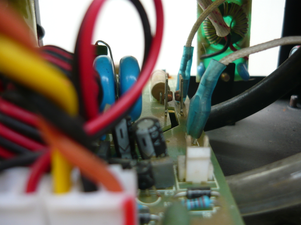

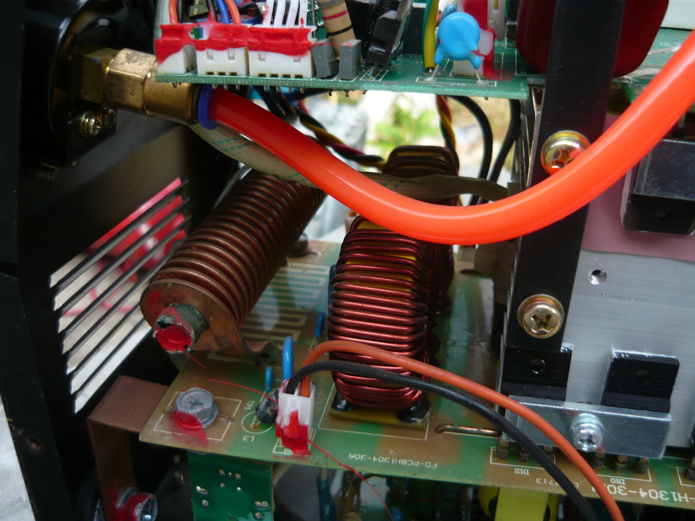

Melyik gepen van kulon csatlakozoja a pilot gyujtasnak?
A munkakabelen meg ez lenne a kulon saru?
Elendarab csak van...[#rolleyes]
ez egy kábel szoritos csatinak látszik (banan) féle...
Pisztolyon külön kábel látszik (nagyfesz) lehet...
Talan csak a pilot testje lehet igy kulon visszahuzva. Eleg tre megoldas.
fpd0kbd4
Köszi a hozzászólásokat! A hozzászólások beigazolódtak!

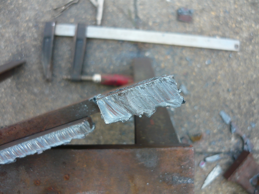

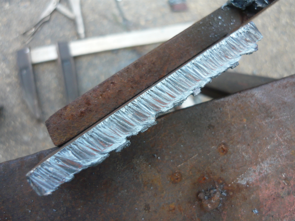

Megvan a szerszám első tesztje,nem okozott pozitív meglepetést, nagy csalódást sem. A képek alapján  HF gyújtást adottnak vélem.Az ígért teljesítmény is vélelmezhető.Gyakorlat hiányában a tapasztalatom az hogy igen precíz pisztolyvezetéssel,beállítással lehet elfogadható minőségű vágást produkálni. A lemezvastagság határait feszegetve,le is amortizáltam a tartalék kopókészlet nagy részét.Úgy gondolom a PT31 kopóalkatrészek kompatibilisek.(mi a különbség használat szempontjából,hogy hosszított vagy rövid?)Mindenkinek saját felelősségére ajánlom.Trancsírozni jó!A képek 8-10-12mm lemezvastagságú elkövetések.12mm-nél már nagyon érzékeny a beállításra kezelésre és pillanatok alatt leamortizálja a kopó alkatrészeket.

Egy kép 2-szer ment föl. Még ezt a szikraköz akartam.
A GYSmi AWI-s inverteres hegesztőgépekben is használtak ilyen egyszerű megoldású szikraközt.[#nevetes1]
