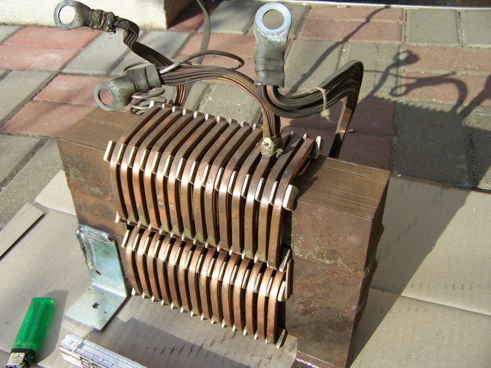

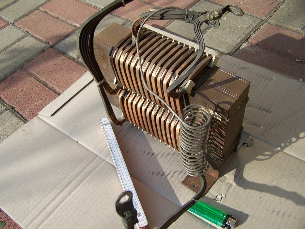

Persze egyik lényeges eleme a hegesztőnek a fojtó és sok múlik rajta azaz nagyon jó ha hangolható azaz nem csak megcsapolások vannak rajta. Egyik szabálya a fojtó készítésének, hogy lehetőleg két sor tekercsrétegnél ne legyen több rajta. Jól érje a hűtőlevegő mert ugye sok hő is keletkezik benne nagy áramoknál.Én szeretem az ipari gépekből bontott elemeket mert kényelmesebb mint elkészíteni újból. Ezt például egy Kemppi 450 A-es gépből bontottam de sajnos csak egy megcsapolás van rajta.
Most nézem a fényképet, nem egy hanem kettő megcsapolás van a fojtón.

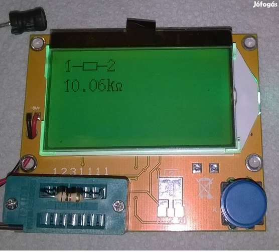

Nem kell építeni, 4000 alatt kapható ami mindent mér.[#integet2]
Így van, én egy liion aksis változatot vettem, kényelmes mobilis, és kielégítő pontosságú. Egyedül a befogó textool foglalat mellé raktam egy kis nyáklapot amire rászorítva kényelmesen mérhetők az smd eszközök is. LCR tester
Ekkora induktivitást mivel mérsz meg?
Hány ezer H lessz ?[#vigyor]
Nekem ilyen teszterem van de meg sem próbáltam rátenni ekkora tekercsre.
