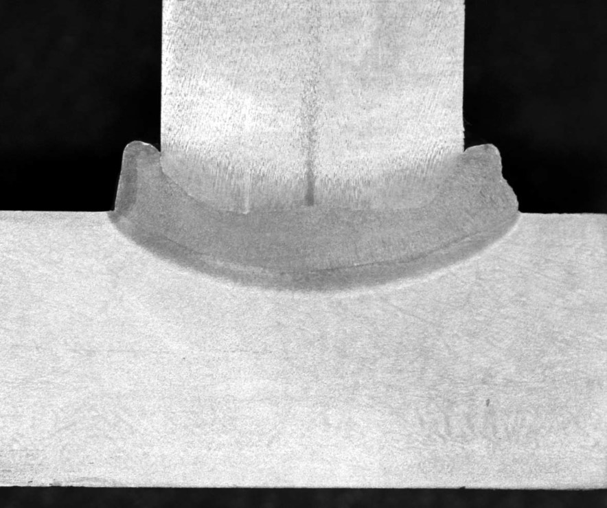

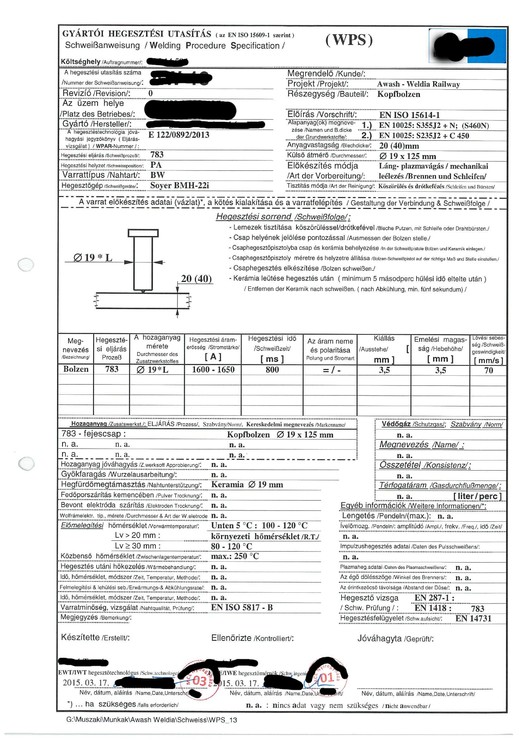

Egy kis adalék a 783-as csaphegesztéshez: WPS és az elkészült munkadarab makroszkopikus képe (metszet, polírozva, maratva).
