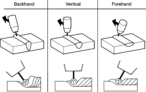

Poziciotol. Lasd, hogy merre tartasz es az ivet. A pisztolyt pedig a hegesztes iranyaba dontjuk meg.

Marhogy elorefele nagyobb szoget zarjon be a munkadarabbal.
No ezt firtattam , ehhez valószínűleg nem szükséges magyarázat .
Jani, ez a fejtartásra (dőlésszögre) vonatkozik egyazon haladási irány esetén.[#taps]

Jól van ,attól még hogy balra halad ,az  már jobbra hegesztés .

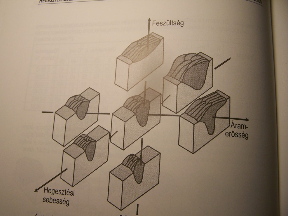

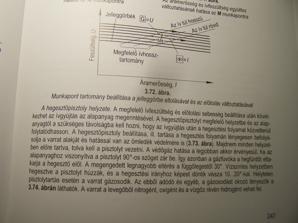

Nekem ezek az ábrák mindent elmondtak .
