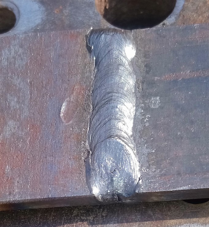

Pár hónapja feltettem egy költői kérdést: [#t170p3764#] amire nagyjából a sajátomhoz hasonló véleményeket kaptam. De furdalta az oldalamat a kíváncsiság, ezért vettem magamnak-nektek egy ilyen kis játékszert.
Pár nappal ezelőtt kipróbáltam és meglepett, hogy műxik! Bár néha bekapcsoláskor lerúgja a 16A-es kismegszakítót, de ha egyébként jól viselkedik majd kap egy pár másodperces korlátozott áramú kondi elő-töltést. Nem vagyok hegesztő, de gyakran akad egy-két vasdarab amit össze kell sercinteni. Van ugyan egy negyvenöt éves saját készítésű agyonhasznált trafóm (43kg) de utálom ha cipelni kell.
Szóval a "kicsike" összeragasztotta a vazsakat! A képen 5mm-es laposacélt hegesztettem vele, "X" varrattal. A pálca 2.5mm-es ESAB OK 46.16. Az elektróda volt a negatív pólus, így nyilván mélyebben beolvadt és laposabb lett a varrat. Szépen fröcskölés mentesen dolgozott. A potmétert 120A-re állítottam, de annyi biztosan nem volt. Egy 15 méteres hosszabbító végén lógott szegényke. Kisebb árambeállításnál gyakran megszakadt az ív. Sajnos a tényleges áramot nem tudtam mérni :(
Kivettem a burkolatrögzítő csavarokat, és kb 5-10 percig dolgoztam vele. Ezután kikapcsoltam (leállt a ventilátor) lekaptam a burkolatot és végig tapiztam a bélését. Sehol nem melegedett számottevően (hűtőbordák, alkatrészek vezetékek, csavarkötések)
Ennyi pénzért elégedett vagyok vele. Az élettartama pedig majd kiderül...
2,5-ös pálca 60-70 Amper körül olvad. A varrat alakból látni, hogy nem volt sok az áram, tehát ez is ekkora áramot adhatott le valójában.
Nyilván túlzás a potméter skálázása, már mint a 200 A. De ilyen világot élünk. Viszont ha az élettartama a gépnek eléri az 5 évet akkor valóban megérte az árát.
