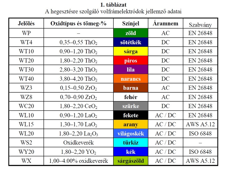

Pl az arany színűt, elvileg az a nem radiokativ. A kevert gáz állítólag működik, én még nem próbáltam.

Pirossal tiszta anyagot lehegesztek 3-4 métert egy heggyel arannyal max 1m-t, de az aranynál még így is jobban sérül a hegy.

Üdv. Én a piros helyett lilát használok tesztek alapján a legjobb alternatíva. Corgon nal hegesztettem már vészmegoldás de rögtön égés lessz a volframon elmegy a hegye csúnya fekete varrat.
Ebben van a legtöbb a thorium, semmivel sem jobb a pirosnál.
Ja bocs a narancssárgában van a legtöbb, ez alatta van.
Az egyik az, hogy nem tudják mit árulnak, vagy el akarják adni a terméküket, átveréssel.
Minek hiszel? Egy reklámfogásnak, vagy a nemzetközi egységes színjelölésnek, amit szakemberek állítanak fel?[#conf]
(semelyik színből nincs több paraméterrel rendelkező, mondjuk lila1 meg lila2[#csodalk])
Amúgy meg a lilánál, ha jól tudom 60 fokot ír a köszörülésre
ami a dobozán is rajta van, ezáltal kisebb beolvadás érhető el. Nekem is van de tudásban a piros után az arany elé tenném.
Jó akkor hegesszél úgy, hogy a tied nem thoriumos, ha ez téged megnyugtat!
A legújabb HEGESZTŐ MESTERVIZSGÁRA FELKÉSZÍTŐ JEGYZET-ben is ezek a paraméterek,
meg még nézhetsz idegennyelvű meg más hegesztési oldalakat, ahol ugyan ezek a táblázatok vannak fent.
Hisz ezek nemzetközi egyezményes színjelölések.
Az első linken is ott van a figyelmeztető jel, hogy thoriumos, amit felraktál, csak a hegesztéstechnika bolt ír mást.
Lehet, hogy nem jártak iskolába.[#nyes]
Hogy is mondják? Amíg lósz@r van, veréb is lesz. A Binzel, Lincoln, ESAB már nem gyárt pirosat.
