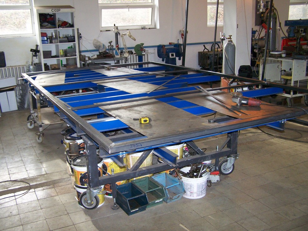

[#csodalk]Ezt a mondatot nem felejtettem el. Most bennem is érlelődik valami(no nem a kiforratlan kannásbor[#vigyor1]). Egyre jobban foglalkoztat a téma, hogy most a télen valamilyen megoldást találjak a hegesztőgép húzgálásának kiváltására. Csak 4 méteres a munkakábel amit használok a munkák meg általában hosszabbak. Gondolkodtam az 5 méteresre cserélésére de csak adnák egy pofont vele a kakának. Majd elgondolkodtam a két huzaltoló-munkakábel az asztal átlós sarkai alatt... de bonyolult lenne. Végül a mostani téli projektnek kigondoltam, hogy a mennyezetre az asztal fölé középre felrögzítenék egy  huzaltoló motort és egy 15 kg-os dobot ami 360 fokban körbe tudna forogni.Azt hiszem szénkefés megoldással működhetne, a gáz pedig mehetne a forgáspont közepén így könnyű lenne azt is megoldani (tömítés). Szerintem megoldható az elgondolás úgy hogy a szabályozó elektronika maradna lent a gépnél kéz közelben.

Mint a kézi autómosókban, egy forgatható kar végén. Valamelyik műhelyben láttam olyat.
Még forr a dolog bennem. Nem lenne jó ha túl bonyolult lenne a megoldás. Ez a forgó előtoló viszont elég bonyolult elképzelés, talán egy sínt a mennyezetre rögzítve jobbnak tűnik és függőlegesen lefelé jönne ki a munkakábel. Mivel hosszú, 6-8 méteres munka is megoldható lenne vele könnyen mivel az asztal felett középen lehetne így húzni az előtolót és a munkadarabot körbe tudnám járni hegesztés közben. Meg maradhatna a mostan használt 4 méteres könnyed munkakábel is amit szeretek használni. Jelenleg szívás a nehéz palackkal terhelt gépet húzgálni-tologatni, sokszor kábeleken keresztül. A töcsköm már nekem is ki van a sok felesleges mozdulatokkal, no meg rengeteg időm is elmegy a mozgatással.
Szerintem van két géped .
Két átlós sarokra egy -egy ?
Nem baj ha azt mondod ,marhaság .
Én is kihúztam ma nagypalackkal a gépet jó tíz métert ,földön :(
Gondoltam rá de nincs két palackom, egyről meg a sok csőhossz miatt talán már sok lenne a gázveszteség. Mindkét gépen menne a hűtőventilátor is folyamatosan. Jobban tetszene egy felülről lelógó kábel az asztal középtengely vonalán amivel folyamatosan körbe tudnám járni a munkadarabot [#nemtudom]De még nincs eldöntve csak mostanában bosszankodom. Elsőre a hegesztőgép kerék cseréjére gondoltam- nagyobb és kemény műanyag kerékre, aztán a nehéz palack leemelését a gépről, de hát ezzel még egyel több cucc lenne a padlón ami óhatatlanul a kerék alá kerül mint a sok kábel.
Inverteres  ,kispalackkal .akár hátizsákként is hordható !
Kicsit felbasztak :)
De azokban nudli az előtoló ,nem tudom mennyire válik az be .
Én mindenképp 15 kg-os dobot használok vagy akarok használni+ 4 görgős előtoló motort mert ez biztosítja a hosszabb ( 4-5 méteres) munkakábelekben az egyenletes huzaltolást. Ezeknek meg  a burkolattal együtt már elég súlya van ezért is nem gondoltam a forgó karos megoldásra amely hasonlítana az autómosókban látható karos megoldásokra.
