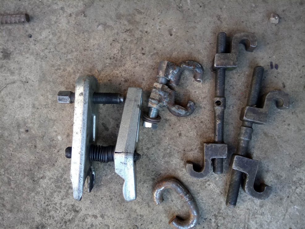

Beváltom fenyegetésem ,itt a kép az általam elkövetett rúgóösszenyomóról . A kivágott láncszem adott volt .
A másik  egy törött gömbfej kinyomó azt meghegeszteném saválló pálcával . A törött részen persze kimunkálom a varrat helyét . Szép nagy erős teherautóhoz való darab belefér ha kicsit gyengébb lesz .
Miért? Savállóból van a törött rész?

Biztosan nem saválló az anyaga .
Valami ötvözött öntött acélnak gondolom .
Bázikus elektródával még hegeszthetném ,de vannak ötvözőket tartalmazó pálcáim ,azt közelebb állónak gondolom az alapanyaghoz .
Kézi ívhegesztéshez milyen pálcát javasolnál akkor ?
Ilyenkor én a 29/9 es pálcát használom  ( E312 )  29% króm 9 % nikkel .   A varrat hasonlít a savállóhoz ami általában 18% króm és 8 % nikkel  . A nikkel nagy nyúlást eredményez  ami fontos hogy elkerüljük a varrat elrepedését
A C45 öst is ilyennel hegesztem , de ha kell egy hirtelen esztergakés akkor a gyorsacélt is ilyennel hegesztem
Köszönöm !
Böhler fox sas 2 van ,bázikus ,annak 20/10 et ír az adatlapja .
Hát most ennek a gömbfejkinyomónak evvel kell beérnie , pénzt nem adok másik pálcáért az bizonyos .
Akkor elvileg nem tévedtem nagyot .
