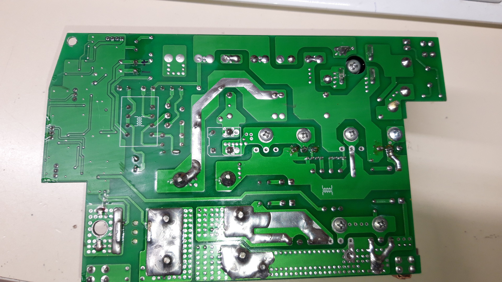

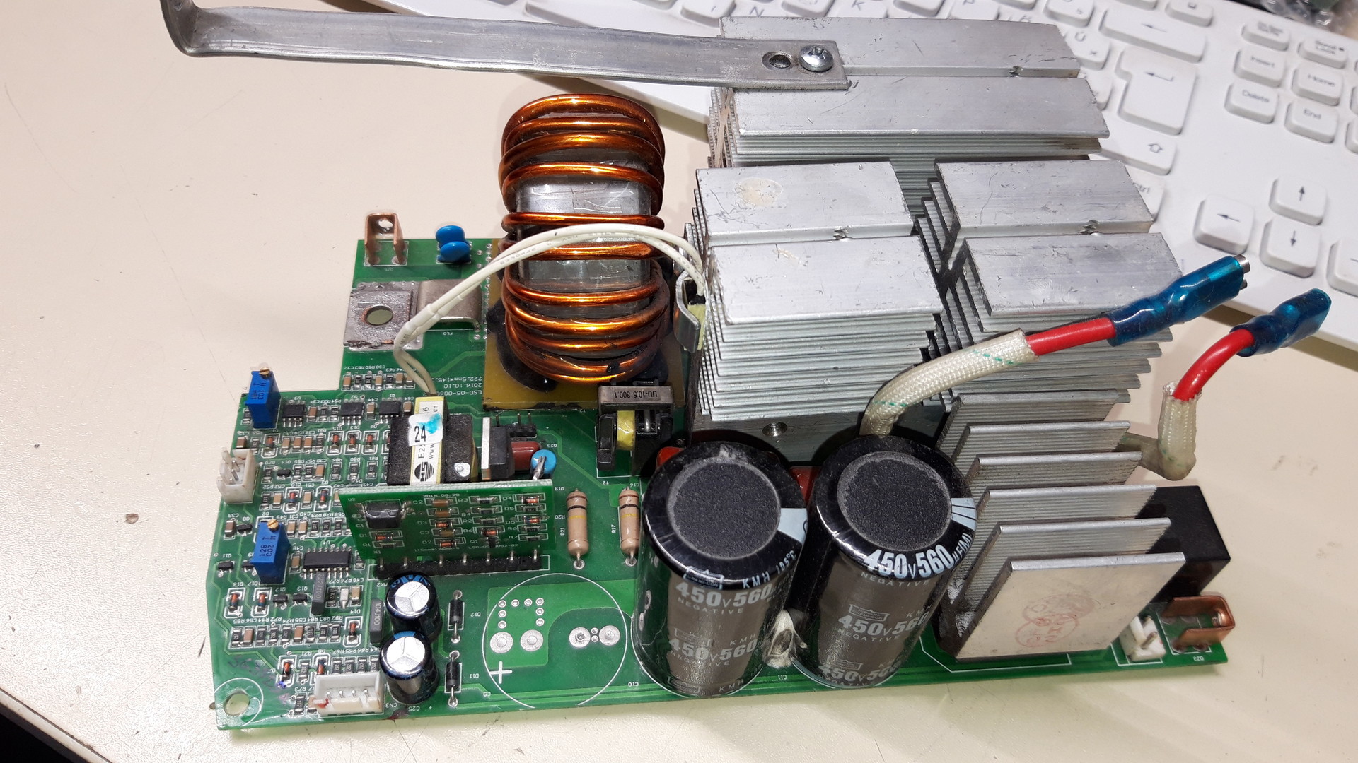

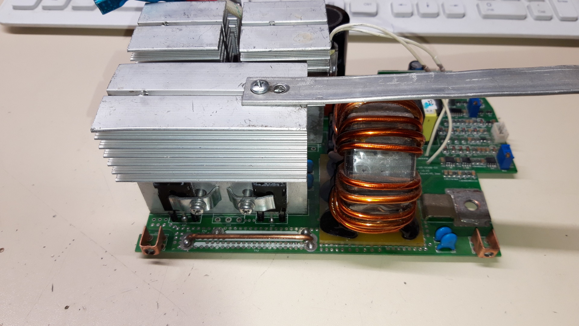

Ezt tegnap este kaptam szét. Szeretek mindenről belülről meggyőződni.Ez egy valósan 250 A-es kínai gép, ténylegesen lemértem a különböző potméter állásoknál terhelve a gépet. Alkatrész és rézdrót is van bőven a nyákon. Teljes hidas gép kétutas egyenirányítással a szekunder oldalon.

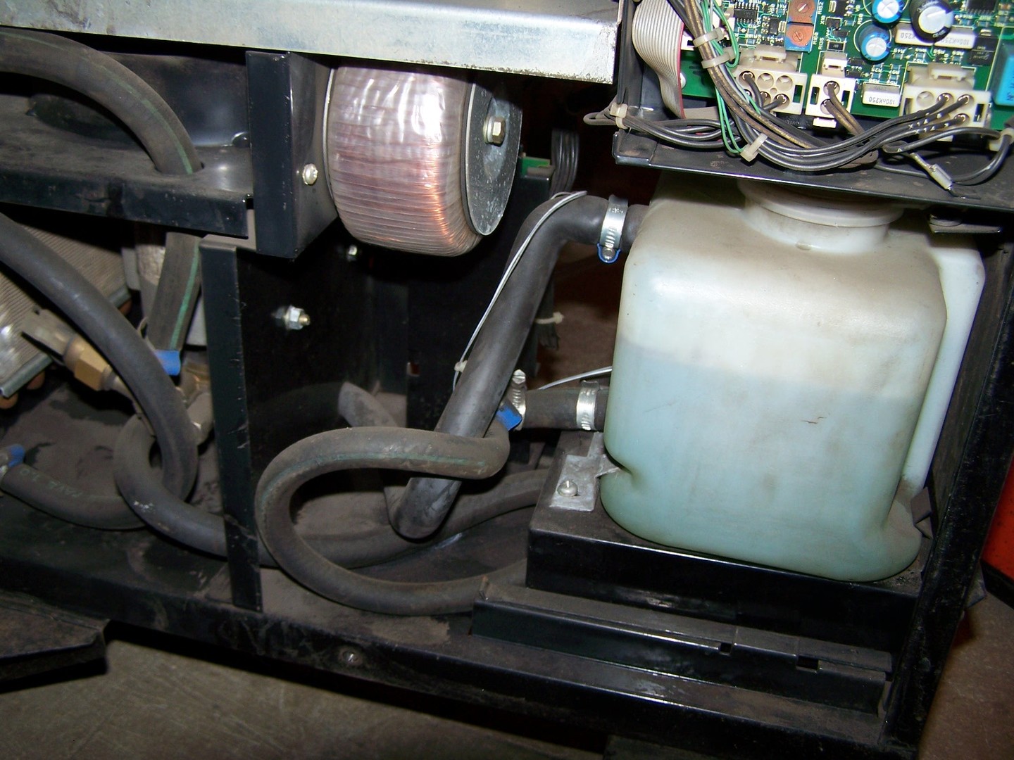

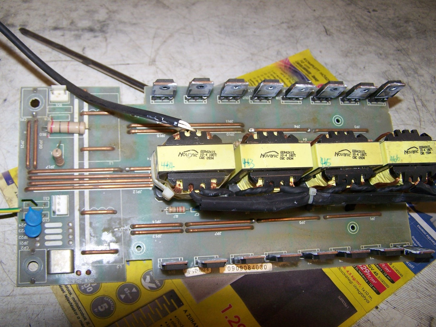

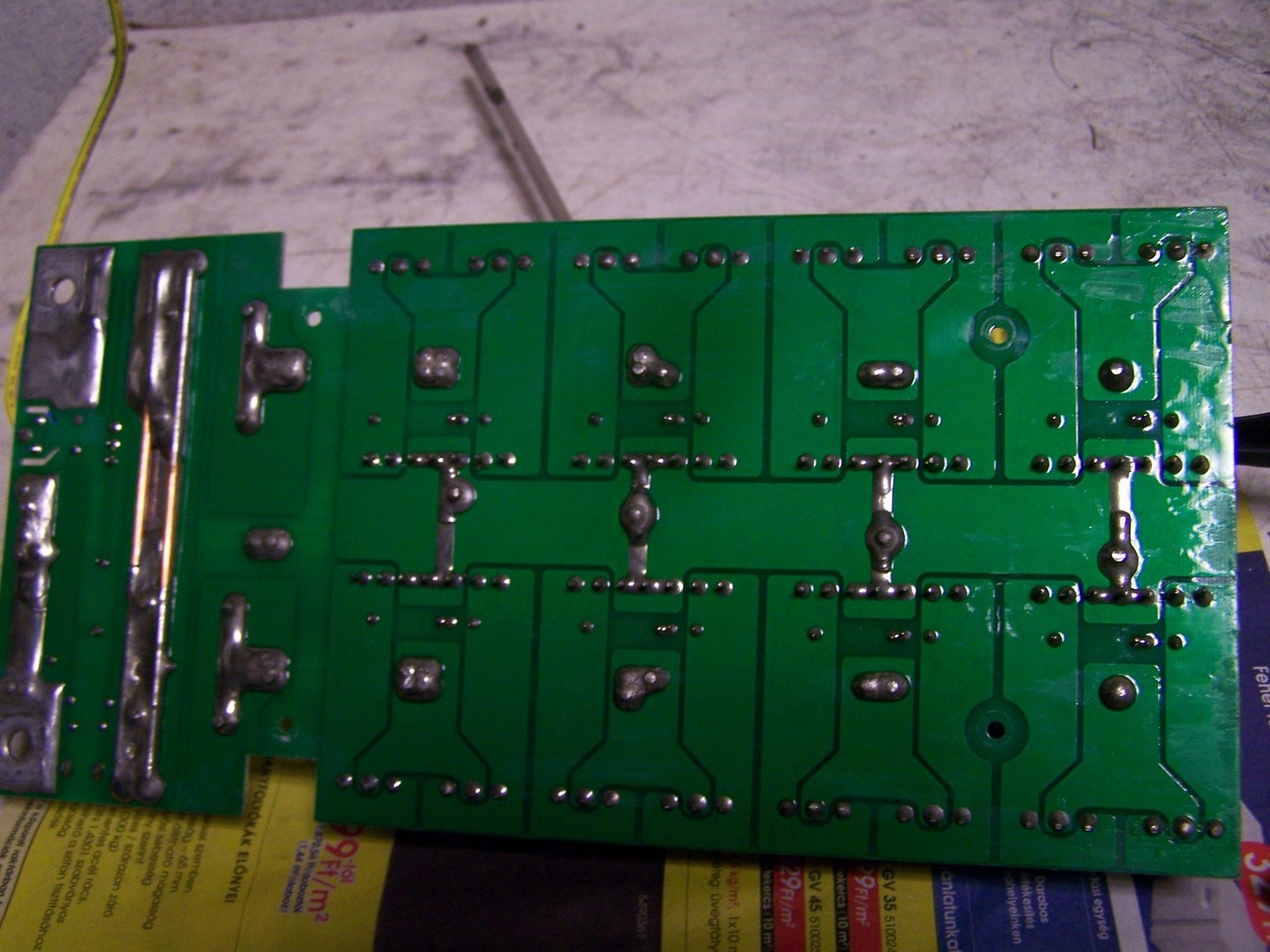

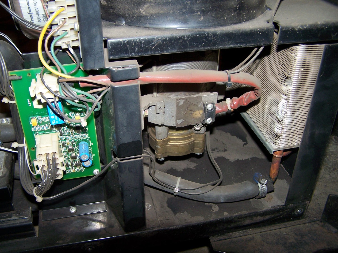

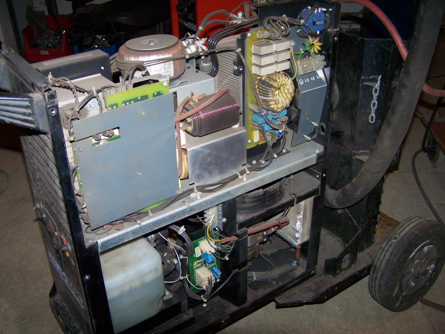

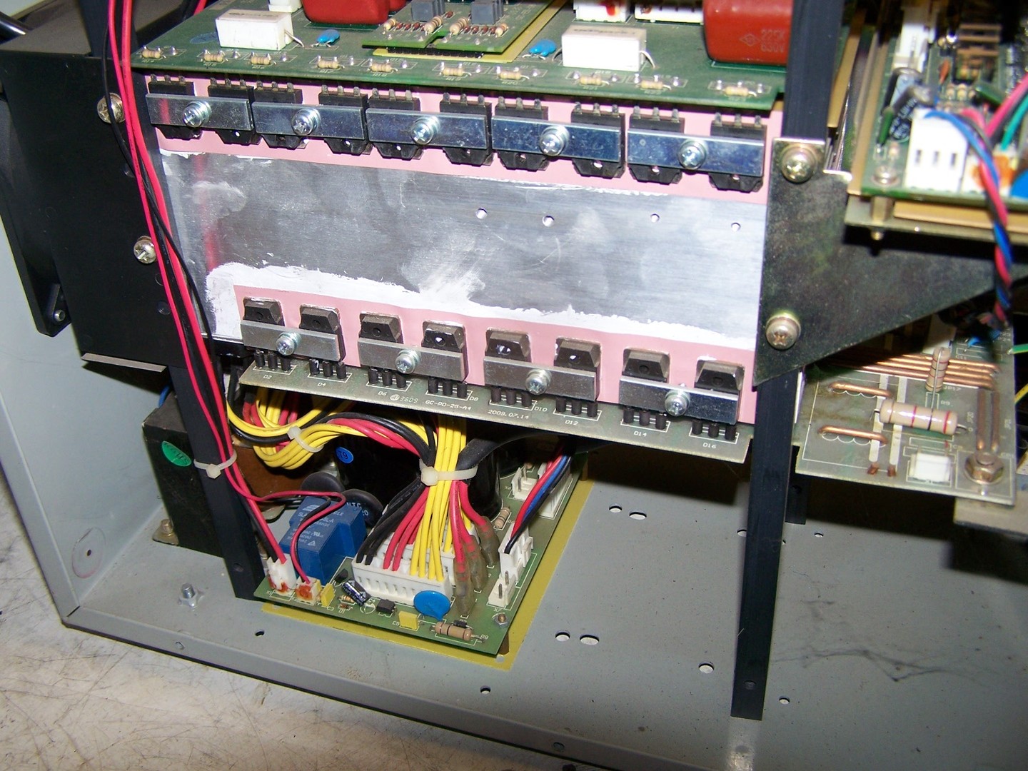

A Fronius régebben hajlamos volt a túlméretezésre. Ez is régebbi kategória,Kemppi és 400 A-t tud 60%-os bekapcsolási idővel MIG és MMA üzemmódban is. Plusz még alul a vízhűtőkör is elfért.
Szép vastagon áll benne a por. Elég jó gép ez ahhoz, hogy megérdemeljen egy takarítást.
Na valóban jó masinának néz ki még így képről is.

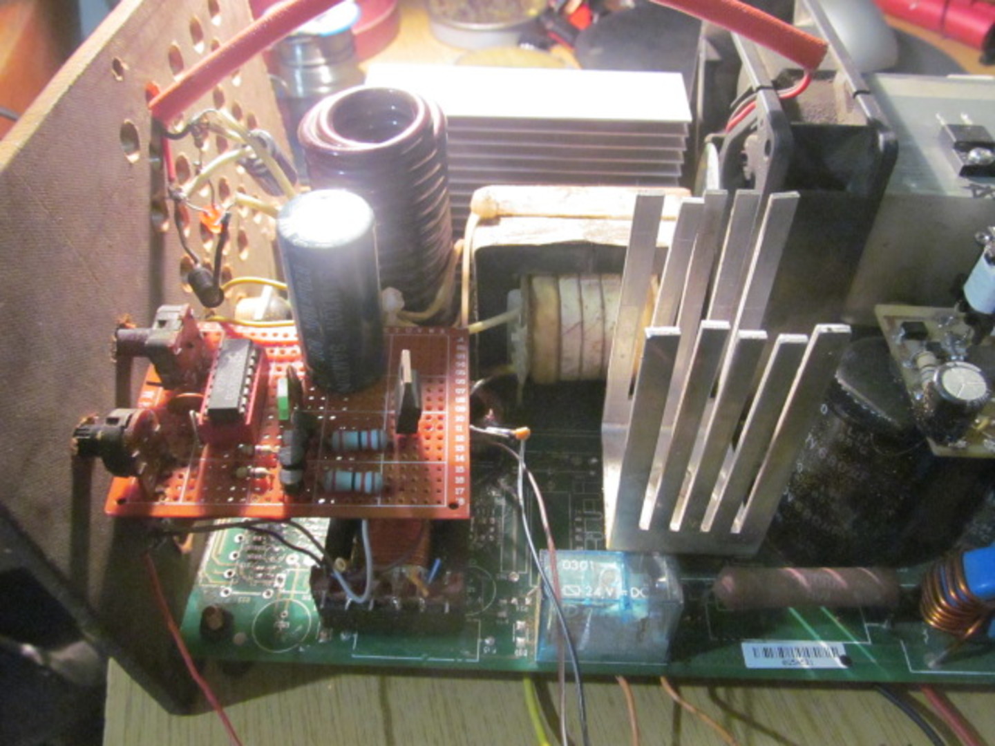

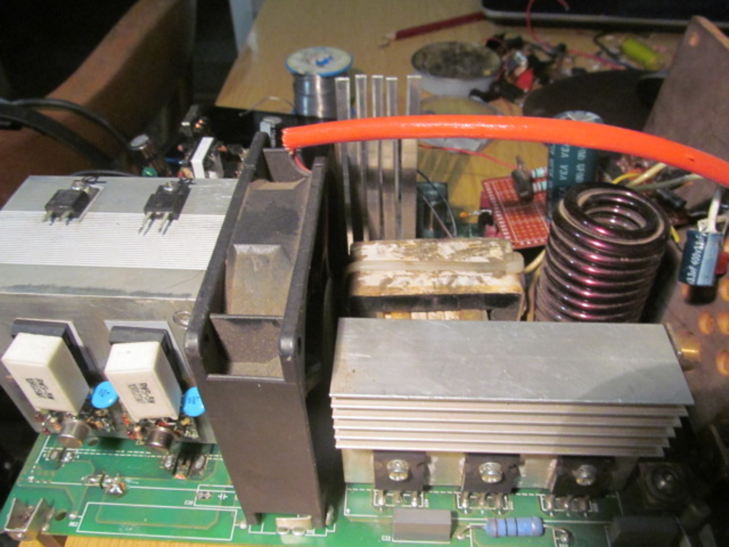

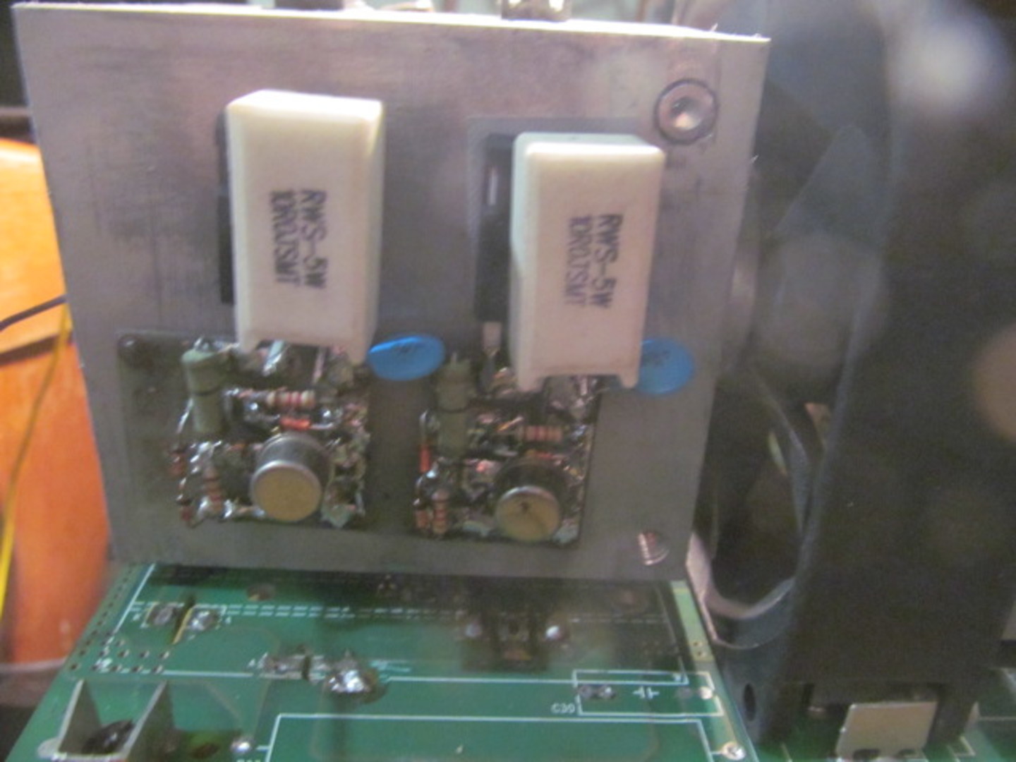

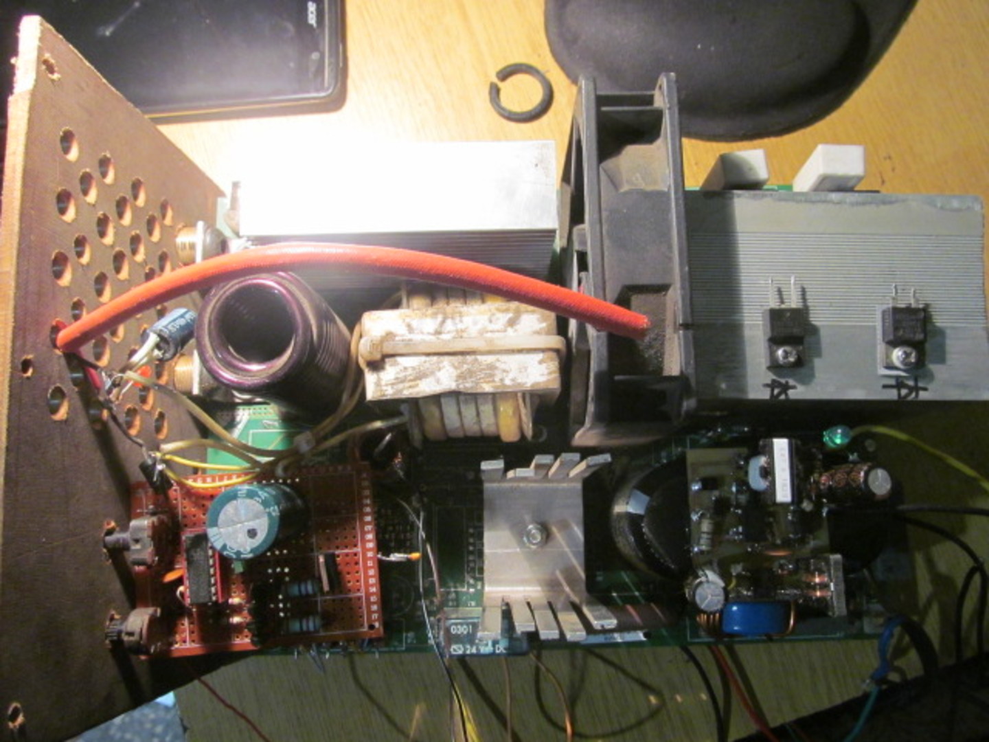

Én egy gyárit próbálok életre kelteni.
Megmaradt a gyári egyenirányító része, a trafó és az kimeneti egyenirányító. Kapott tl494-es vezérlőt, IGBT-t ,és meghajtókat,tápot. Egy sorba kötött izzóval már próbáltam,az üresjárati feszültség 63V, 33.3 Khz. Talán 100-120 A fog tudni,ha nem megint a füst fog kijönni belőle. [#nemtudom]
Már majdnem többe van mint a legolcsóbb Orosz inverter.[#wilting]
