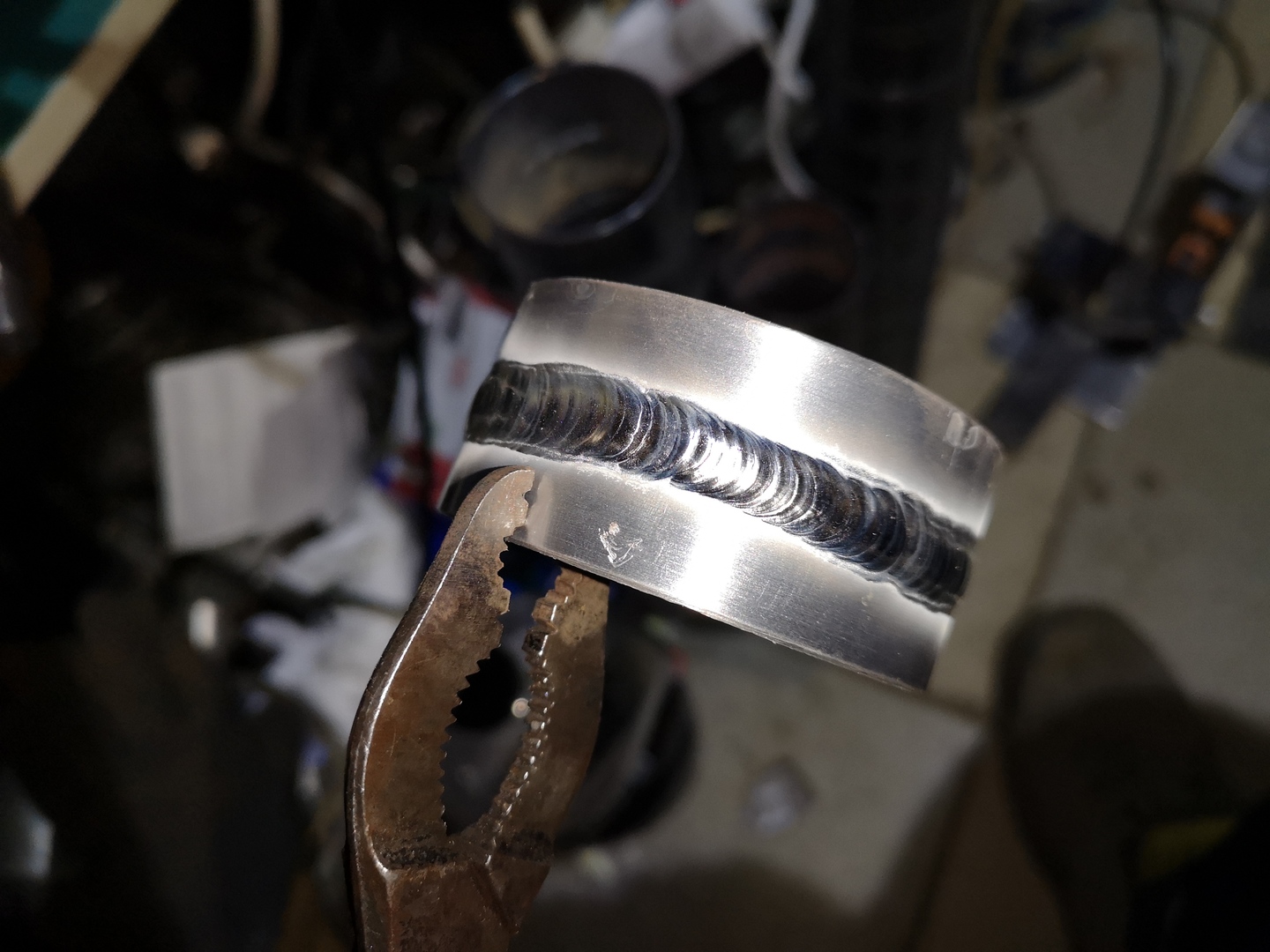

Már egy éve, hogy alut hegesztettem, de most ki kellett próbálnom az új forgatóval, elfogadható lett, de majd lesz jobb is[#kacsint].
Ilyen fasza fogóval, könnyű![#kacsint]
Amúgy...[#eljen]
Mi is a hivatalos neve?
Nálunk csak golyófogónak hívták. (nem félremagyarázni. :) )
