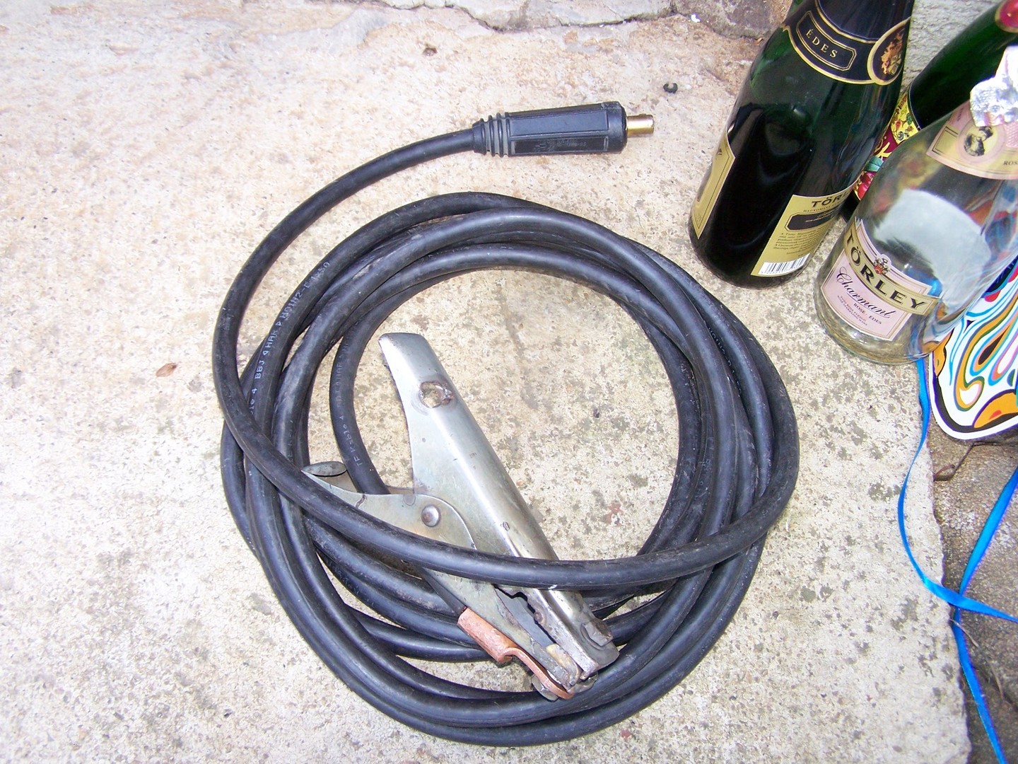

"Én most elővettem a szilveszteri pezsgőm"- Szabálytalan használat ! Rég el kellett volna fogynia![#nyes]
"Rég el kellett volna fogynia!"... ja,ja. Január 2.-án készítettem egy komolyabb testkábelt. Jó lenne megint egyet összedobni.[#pias]
