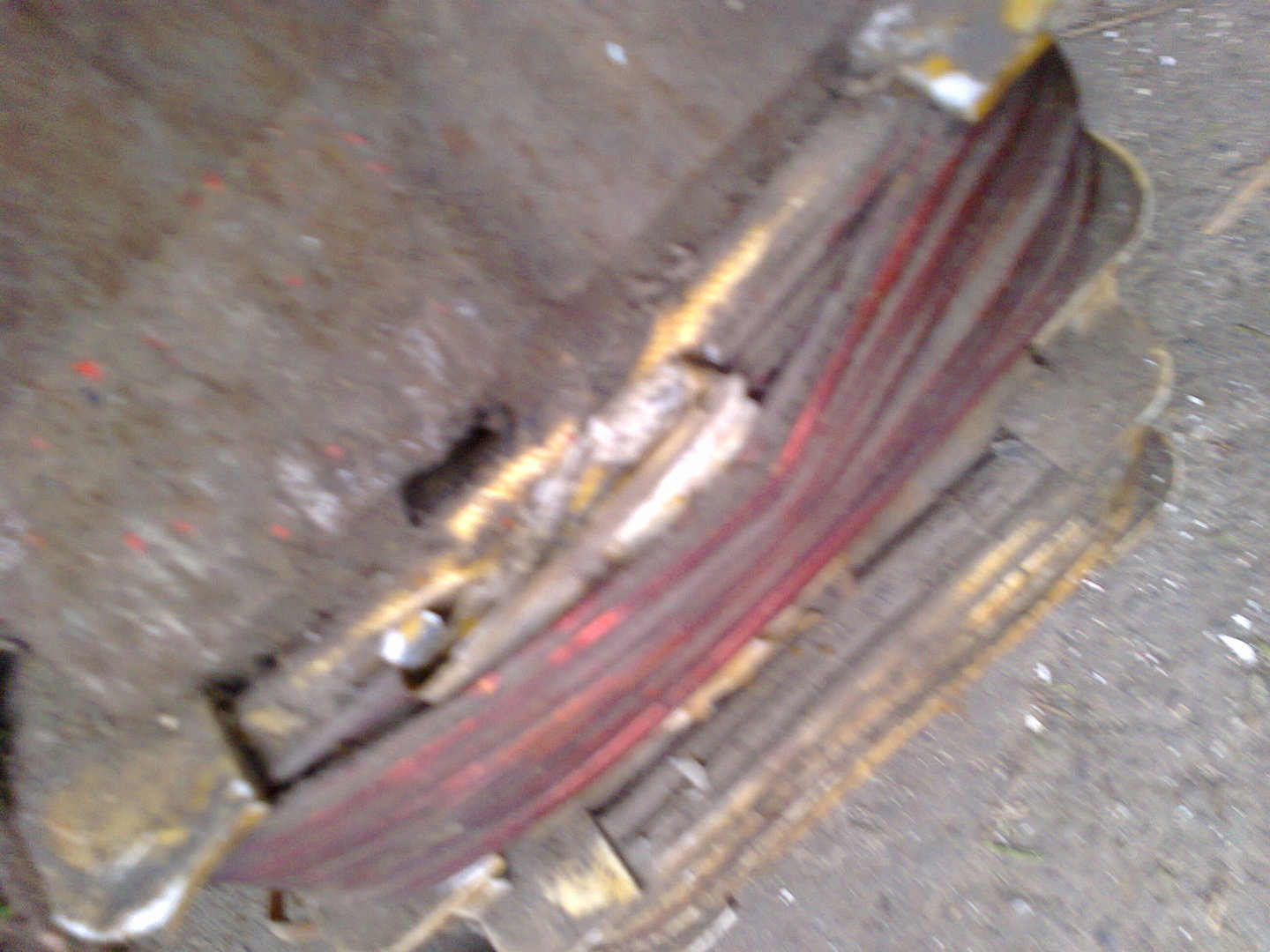

Ezt a szerencsétlen hetrát löktem le egy 1000es síkmaró asztaláról :(
Így kidobozolva . Azt hittem vége de nem ,kivettem a klixont és már nem is zárlatos .
Na akkor most ennyivel kevesebb a rezem .

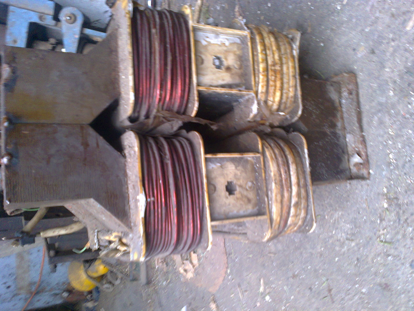

A bontott 3 fázisúnál felül van a primer ,szemre az a nagyobb .

A képen szereplő "elesett" az nagyobbnak tűnik .

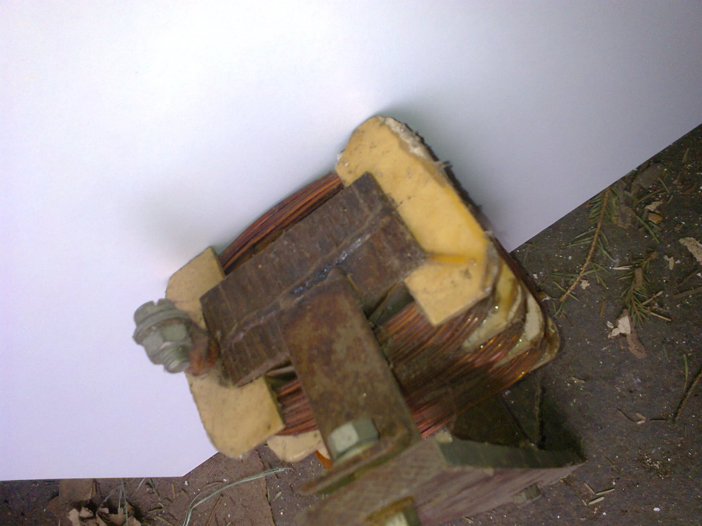

Itt egy 200 amperes hetra fojtó , sok minden nem tarthat vissza hogy kipróbáljam .
Ebből nem lesz réz amíg rajtam múlik .
Rákerestem . Biztosan jó .

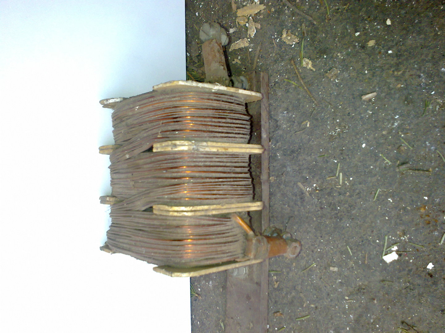

Erről a képről is kimaradt a lényeg, ami esővé teszi a trafó jelleggörbéjét, ami kézi hegesztésnél kívánatos.
Ha megfigyelitek a primer, és a szekunder elég messze van egymástól, jól látszik a két vezető U, amiben egy vasmagot lehetett ki-be mozgatni, ez húzott-vont egy acél mérőszalagot, no az volt a digitális áram mutató. Ha kint volt: nagy áram, ha bent kicsi. Ez volt a mágneses rövidzár, ettől "szóró-trafó"

Pontosan. Egy "kemény" trafónál a folytó alakítja a kívánt jelleggörbét.

Igen a mágneses sönt nem kellett bele .
Fázis nulláról üzemelt , az árama teljesen megfelelt sönt nélkül is .
Meg egyébként is eléggé zörgött benne az a vasmag .
Az a "szóró" trafó az azért nem a legszerencsésebb kifejezés .
Azt sugallja mindha szétszórná az erővonalakat ,pedig nem .
Csak lazább a kapcsolat a tekercselések között .
