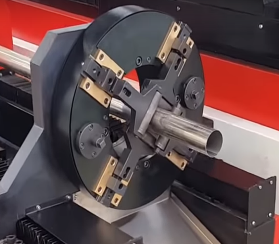

Itt egy gyári megoldás:

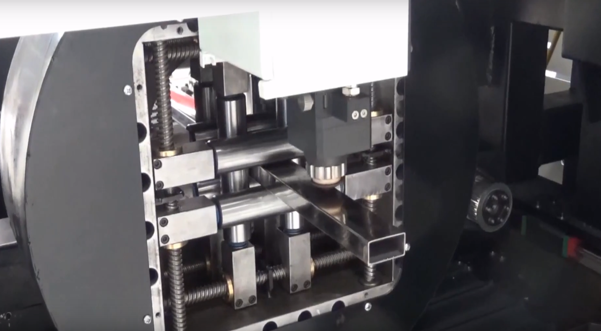

Kb. ilyennek képzeltem el (jobb-bal menetes orsók) némelyiket de én ettől jóval egyszerűbbet szeretnék készíteni. No majd egyszer majd papírra vetem.

Ez valószínűen kéttárcsás kényszerpályás rendszer, ezen is átrágtam már magamat és elvetettem egyenlőre mint lehetőséget. Én az a megoldás irányába gondolkodom ahol az egymás mellett lévő görgők egy sínen mozognak átló irányban így csak két egymással szemben mozgó görgőtartó kellene .Ebből fakadóan egy mozgató mechanizmussal biztosan mindig automatikusan központba kényszerítené a különböző méretű téglalap keresztmetszetű zártszelvényeket is.
Nyilvan a megfogo pofakat mozgatnam a pneumatikaval. A kezi beallitas nekem nem szimpatikus, a motoros pedig felesleges.
