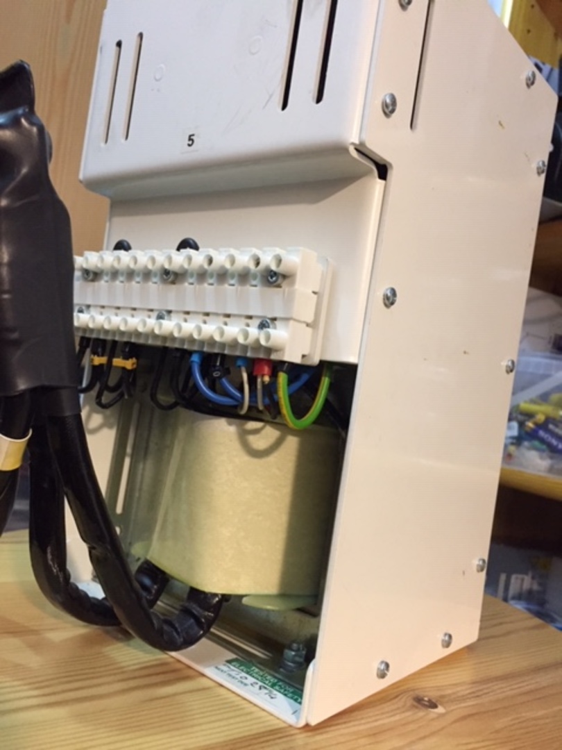

Lefényképeztem a hátlapján lévő sorkapcsot. Ennyi látszik...
A szélen lévő zöld-sárga egyértelmű. :-)
Valamelyikünknek szét kell már szednie :D
A sárga kébelkötegelőkön levő L és N felirat is gyanus, de inkább nem tippelgetnék.
VighLajos
Igen, ezen is ott van.
...nekem is gyanús...
Hegesszetek már egy pontot evvel a kis nemtudommivel!
Már nagyon kíváncsi vagyok ![#zavart2]
VighLajos
Ha megmondod, hová megy a 230 V, a lábkapcsoló, vagy valami indítóeszköz, akkor a nehezén már túl lennék. A kimenete egyértelmű!
