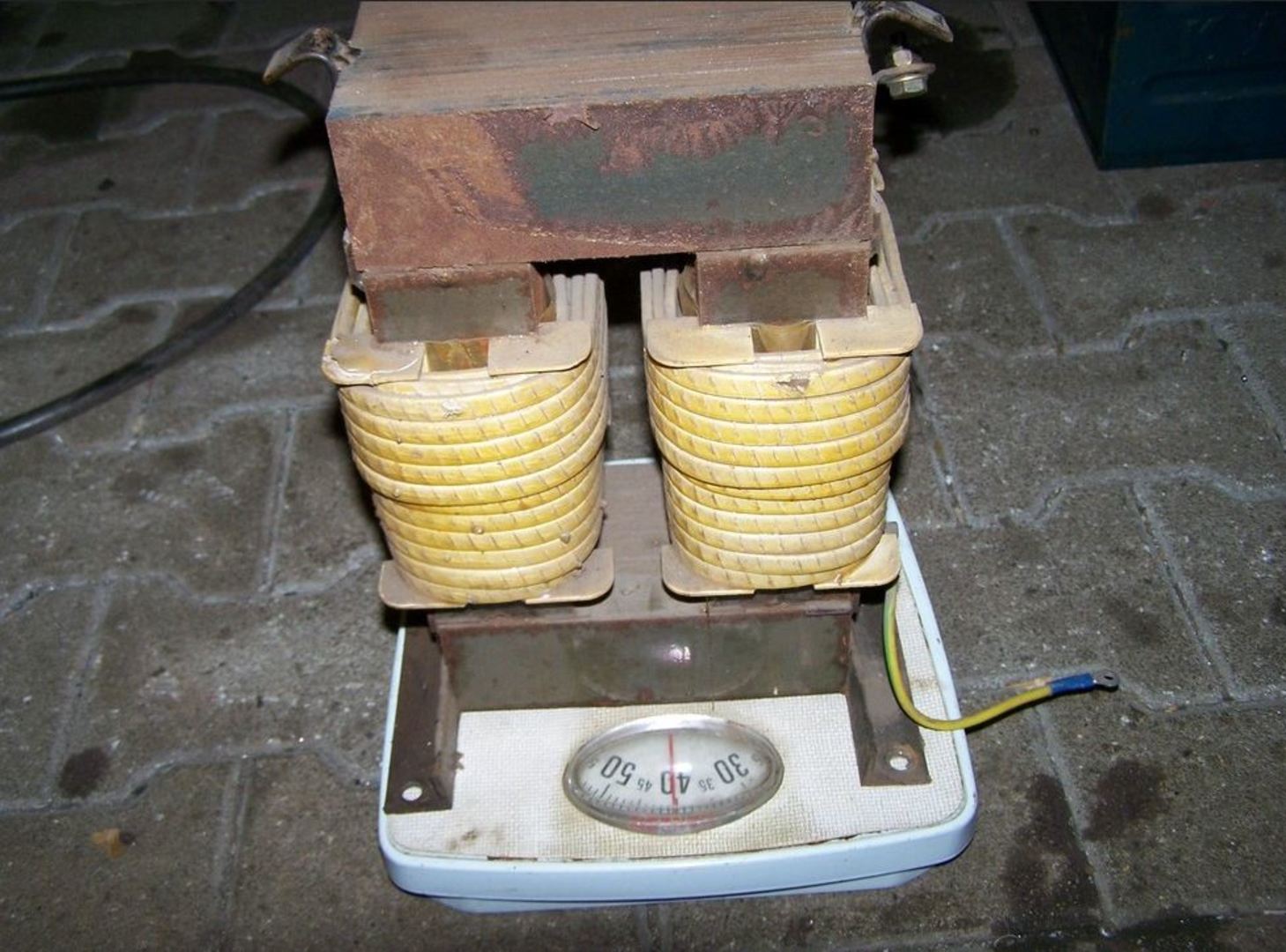

Ez a trafó amit bontottam  középmegcsapolású tekercseléssel ellátott háromfázisú híddal volt megoldva .
A sima háomfázisú hidas gépekhez képest sokkal jobb .
Igen ezt a típust szerintem nem próbáltad ,ha fiatal vagy .

De ha nem bontanád szét még száz évig akkor tényleg egy örök darab."nem használtam vagy húsz éve ... nehéz is lett volna ha nincs a három fázis bevezetve + a vezérlése is rossz volt.[#eplus2]Amúgy ez a tekercselési típusú trafók nem voltak a legszerencsésebb kialakításúak. De aláírom, beismerem, a nagy test nagy élvezet![#nevetes1]Nekem hasonló a THE-300-as volt. No az jó hegesztési tulajdonságokkal rendelkezett de abban volt egy 40 kg-os fojtótekercs is.De dög nehéz volt végül szétbontottam elemeire. Csak a főtrafót tartottam meg mert többet ér mint külön réz és vas ár.

14 kiló csak a primer .

Én a hatfázisú egyenirányításban vélem megtalálni az okot .
Volt alkalmam kipróbálni néhány gépet .
Az a fojtós dolog érdekelne ,nincsen rajzod róla :)
Tehetsz bele "12 fázisú" egyenirányítót akkor sem javul a hegesztési tulajdonsága a gépnek ugyanis eső jelgörbével rendelkezik a trafó így az ív pillanatnyi tulajdonsága ( ami akár zárlat is lehet cseppátmenetnél) határozza meg az aktuális feszültséget. Röviden nem. A fojtó ami jelentősen javít inkább a tulajdonságokon és valamennyire "simítja" a hegesztő áramot azaz a lengéseket.
Rajzom nincs róla mert minek. Viszont találtam róla fényképet.
Csak hatfázisút lehet ,nincs más elvi lehetőség .
