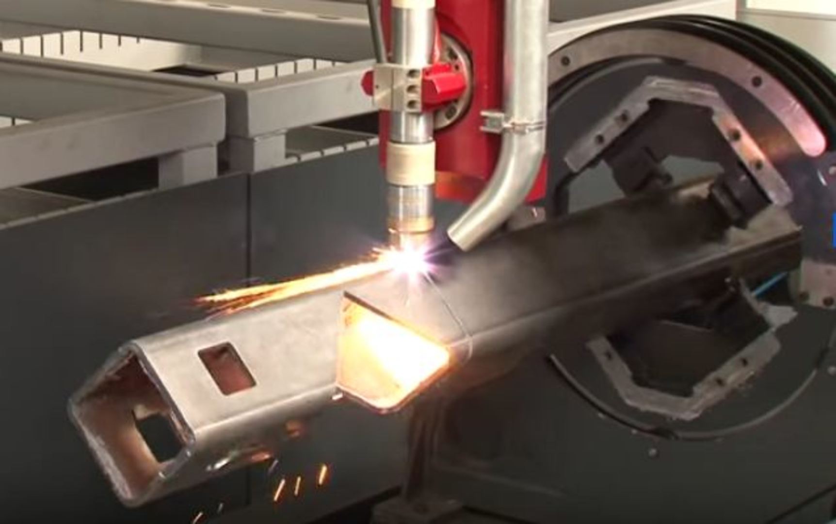

Én inkább a görgős továbbítót csinálnám abba befoghatsz egy teljes szálat, van áteresztése.
Én is itt szeretném megköszönni TBS-team-nak a gyakori segítő készségét.Le a kalappal előtte is.[#worship](Persze majd levélben válaszolok neki személyesen.)
Szerinted mi a tervem?[#nevetes1][#nevetes1][#nevetes1]Tudod a jelszavam... "nagy test nagy élvezet!"[#love11]Mindenképp egész szálanyagban gondolkodom mert csak úgy van értelme szerintem. A sík tárcsa csak kísérletezésre kell hogy a nem négyzetes zártszelvényt is meg tudjam fogni olyan eszközzel amit találok itthon.[#wink]( Az a baj hogy minden lomot eladok és mikor kellene akkor meg nincs.[#rinya] Pedig vót nékem nagy négypofás tokmányom is valamikor... sőt ha jól tudom kisebb pneumatikus is de elkótyavetyéltem "valakinek"![#nemtudom][#kacsint])[#vigyor5]
Ez nem továbbító hanem forgó konzol és szinte már véglegesen eldöntöttem hogy a képen látható elv mentén valósítanám meg.Bár létezik ettől egyszerűbb is de azok cserélhető betétesek azaz minden méretnél más betét kell.
Nekem ez a megoldás tetszik.
