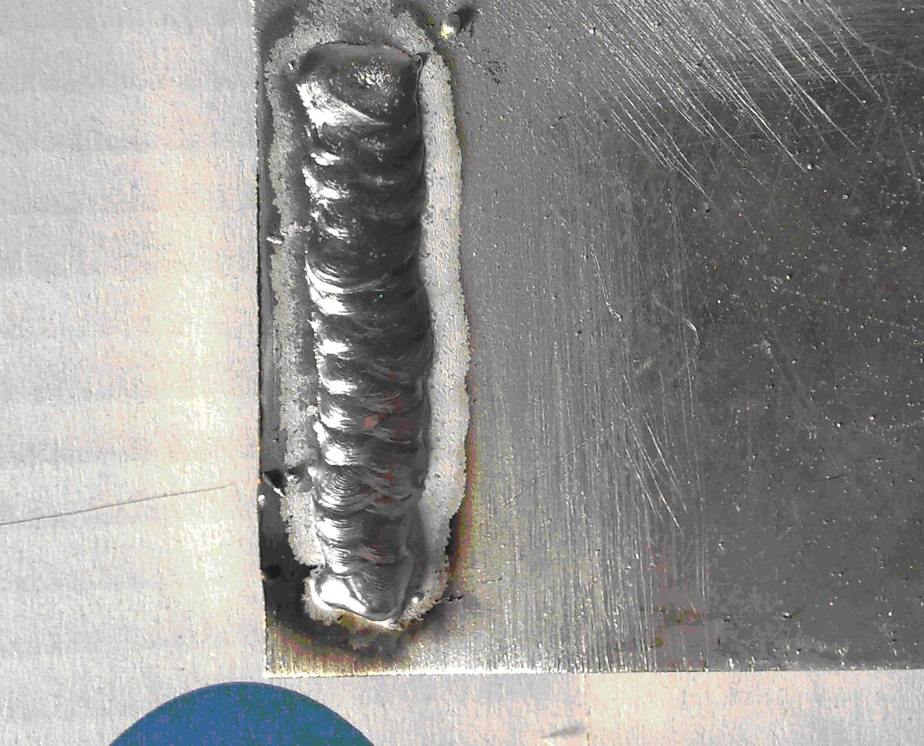

Fontos, hogy a pisztolyt olyan 75-80 fokban tartom, és nem a dőlésszög irányába, hanem előrefele hegesztek. Különben nagyon kormol, és ha jól tartod a pisztolyt, alig van korom, csak nagyon kicsi, a széleken alig lehet látni, szép tiszta a varrat.
Alumínium áramvezető nem tudom, hogy lenne külön, ugyanazt használom, amit a vashoz, vagyis a réz áramvezetőt.
A vastagabb darabokat ajánlatos előmelegíteni, vagy egy bevezető 1.5-es 2-es alumínium lemezt odacsíptetni elé, ami megkezdéskor felmelegíti a tényleges munkadarab elejét: amikor már 200 fok fölé melegedett, nagyon szépen lehet vele hegeszteni. Nekem ez a módszer vált be.
Egy 6-os lemezen ilyen varratot produkál, nekem ennyi korom keletkezik.
