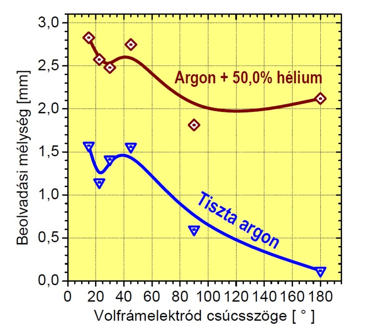

A legújabb vizsgálatok alapján:
Ahol a választott védőgáznak is vannak befolyásoló tényezői.
az elektróda kúp szöge
hegyes szög (15°) széles varrat, sekély mélység (felületi)
tomp (60°) keskeny varrat mélyebb beolvarás
Ez biztos?

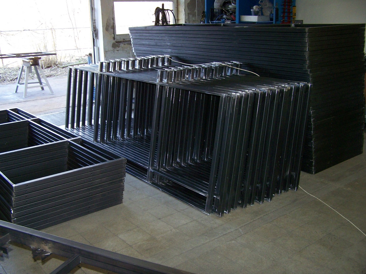

Nagyon leültette ezt a topicot is ez a vírus.[#szomoru1]Én a saját karanténomon belül "harcolok" még. Most nagy hasznát vettem az átfordítható hegesztő asztalnak. Öt nap alatt ketten lazán lehegesztettük rajta a több mint 900 méter zártszelvényt. Csak a csiszolás kicsit már unalmas de már csak 8 darab maradt holnapra.(Vigyázzatok magatokra![#felkialtas])
Te jó ég! Nem semmi mennyiség.
Kb mekkora egy ilyen izé, és egyáltalán mi lesz belőlük?
Nyugtass meg Lajos bá, hogy lefesteni nem neked kell :)
Révész Richárd
Terasz korlát elemek (2910x1100)csak "fejjel" lefelé vannak tárolva. Hétfőn viszik tűzihorganyoztatni majd porfestésre. De visszatérnék az asztal dicséretéhez- nagyon praktikus dolog csak még sajnos nincs teljesen kész. Viszont használat közben támadt egy-két ötletem a fejlesztésére.[#heureka]
Rozsdamentes anyagból szebb lett volna de a szín előírása miatt nem lehetett az alapanyaga.
