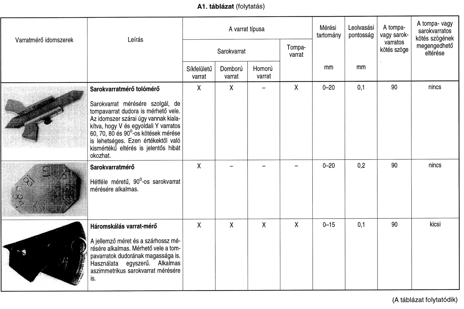

A hegesztés igen komoly tudományág, talán nagyságrenddel bonyolultabb mint a forgácsolás.
Ezért igen komoly ellenőrző műszerezettséget is igényel.
A varrat szemrevételezése után talán ez az első eszköz amit használni kellene, a vége meg valahol a röntgen környékén van.
Ha már ez a kis kézi mérőke is azt mutatja, hogy a varrat mértei hibásak akkor kár továbbküldeni komolyabb vizsgálatra.

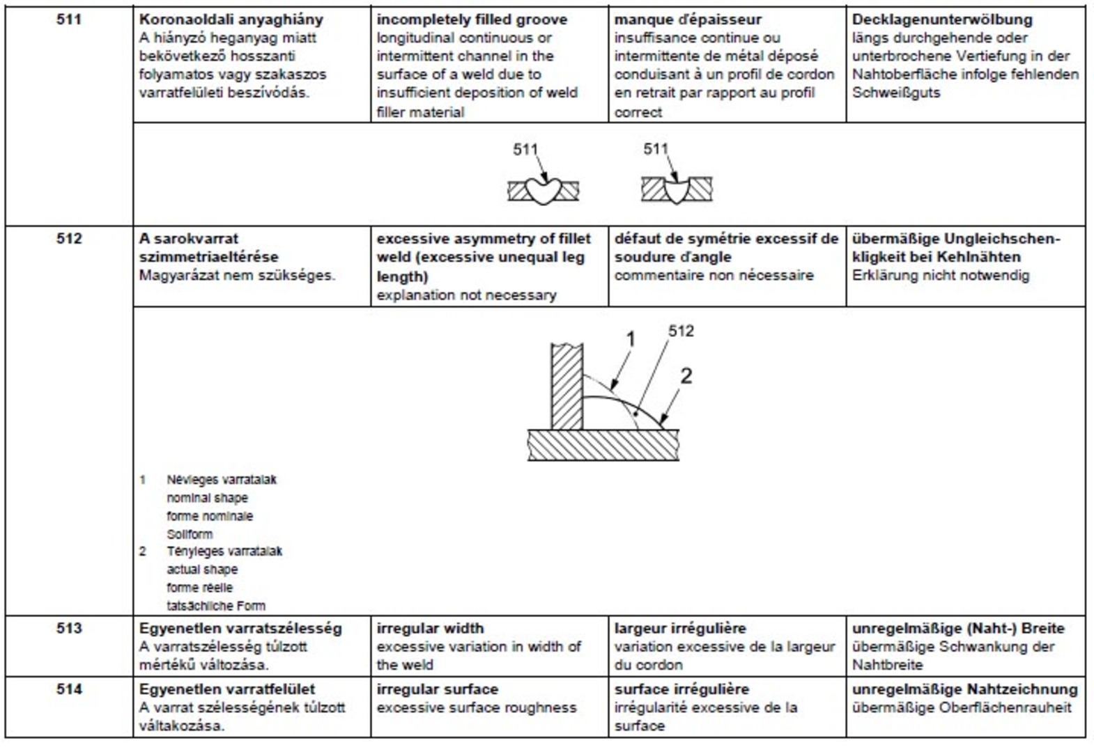

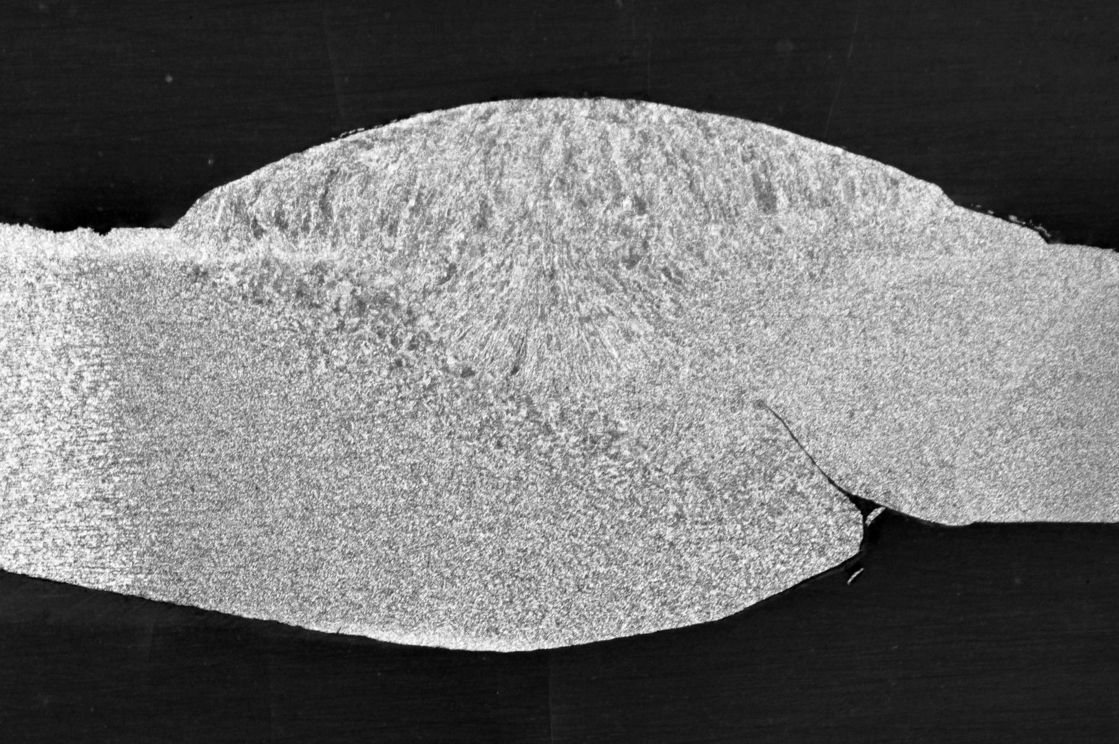

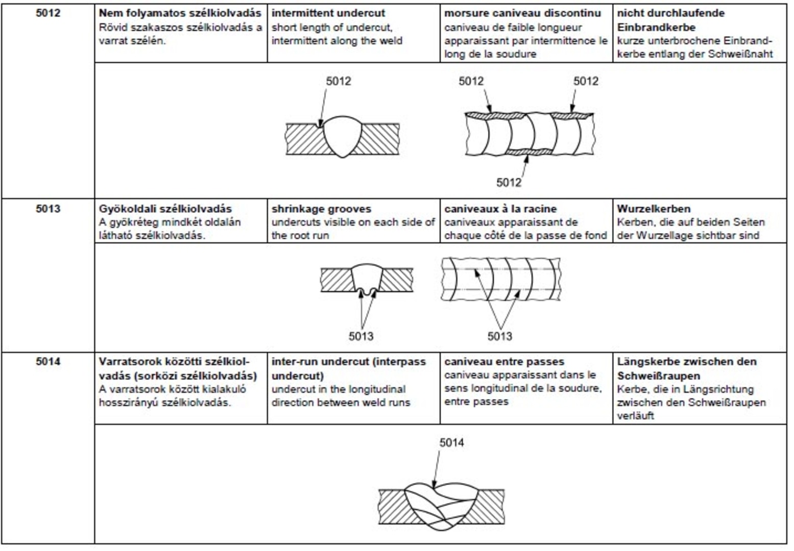

Egy ki áttekintés a hegesztések vizsgálatáról, melyek két csoportba sorolhatók: roncsolásmentes és roncsolásos vizsgálatok.
Ahogy Svejk írja, a szemrevételezéses vizsgálat az első a sorban, melynek vannak eszközei, pl. varrattolómérő, endoszkóp, lámpa, és többek között a Vogel gyártmányú eszköz, melyet a szabvány ,,háromskálás varratmérőnek" nevez.
A varrat méreteit, geometriáját, szélbeégést, fröcskölődést, túlzott pikkelyezettséget, stb. vizsgálunk szemrevételezéssel (VT). Természetesen szabvány írja le a vizsgálat módját, és eredményének értékelését egyaránt.
 Roncsolásmentes még a folyadékpenetrációs, mágneses, ultrahang és röntgen vizsgálatok is.
A roncsolásos vizsgálatokat is gyakran alkalmazzuk, természetesen ezeket gyártmányokon nem lehet elvégezni, ezért úgynevezett gyártásközi munkapróbákat hegesztenek, melyen a roncsolás mentes vizsgálatok mellett a roncsolásosak is elvégezhetőek:

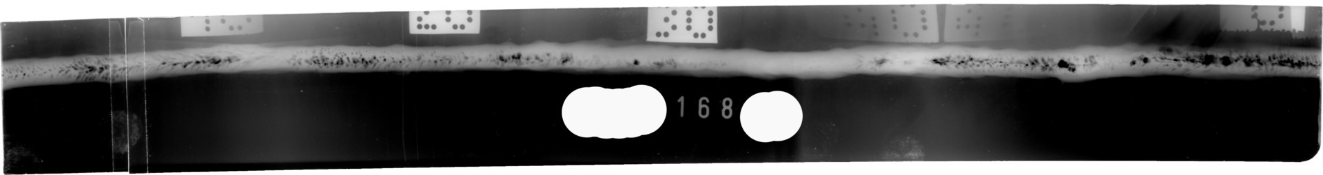

Néhány kép a témához. A röntgenfelvételen látható varrat szemrevételezésnél hibátlannak tűnt...[#csodalk]
Az utolsó előtti képen a zárványos? varratot milyen technológiával hegesztették?
sasi
136 MAG, átmérő 168 mm-es cső.
