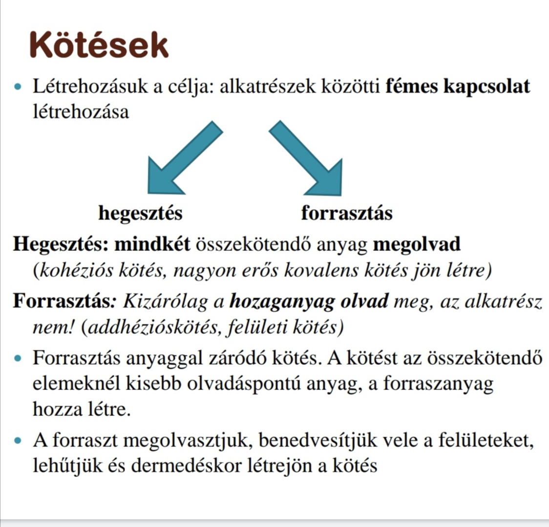

Azért sincs használatban, mert a legtöbb anyag hegeszthető és más a kapcsolat egy kohéziós és agy adhéziós kötés között. A forrasztás az csak egy felületi kötés, ahol az anyagok felületi tapadását használják ki, olyan mint a ragasztás, mert az is.
Bicska
Persze, értem, értelek. Ha valami trükkös dolgot akar az ember hegeszteni, akkor úgyis TIG..
sasi
Én úgy tudom, hogy a lágyforrasztásnál az átmeneti tartományban diffúziós kötés alakul ki. Ez az atomok csérjével létrejött fémes kötés szilárdabb, mint a lágyforrasz anyaga.
Hasonló kötés alakul ki a horganyozásnál is.
Trehány lágyforrasztáskor keletkezhet adhéziós kötés, ezt hidegkötésnek nevezzük.[#wilting]
[#integet2]
Atomos kapcsolat csak hegesztés kor alakul ki, most jó lenne tudni a hegesztés fogalmát[#rolleyes]
Na jó bepötyögöm.
hegesztés fogalma:közel azonos anyagok egyesítés hővel vagy nyomással, vagy egyszerre mindkettővel, ahol az anyagok közt kohézióskapcsolat alakul ki, azaz atomos kötés jön létre.

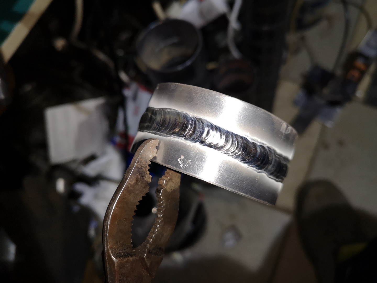

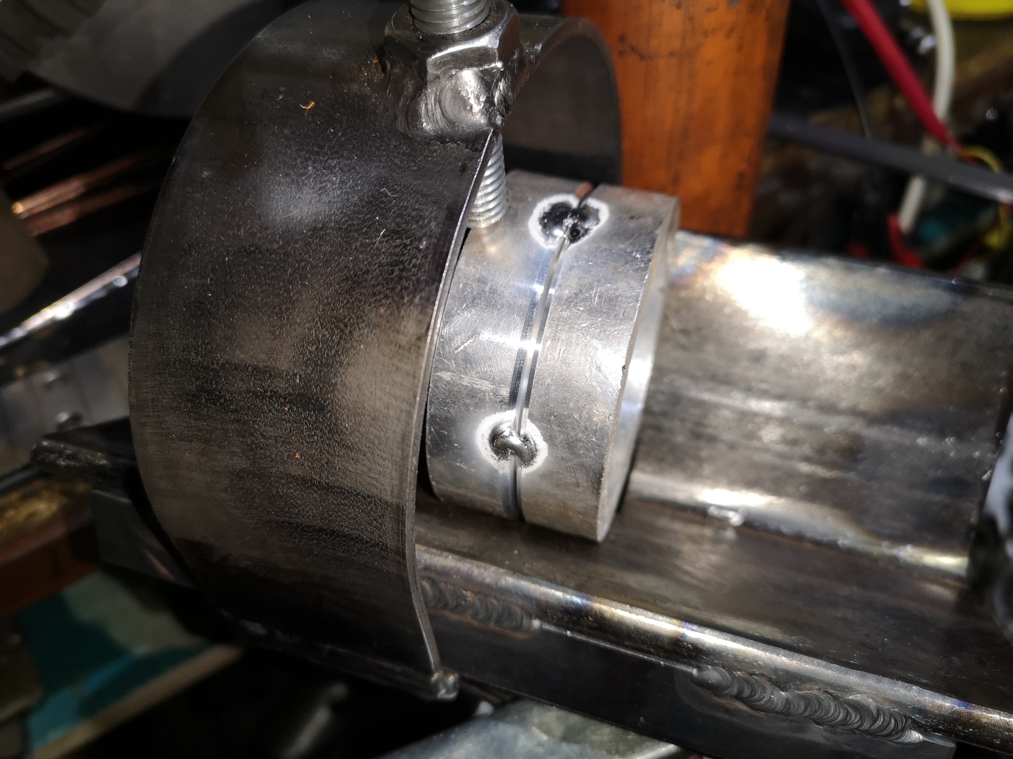

Én majdnem mindennap hegesztek alut, jó a kék, az arany is, a fehér is. Nem írtad milyen vastag lemezeket hegesztés, kb 2 mm lemezhez 40 ampert 6os gázterelőt és 6-7 lit/perc. Semmi ördöngösség nincs benne, meg kell várni a tócsát, abba már mehet fillér és szépen mehetsz vele a piros elektróda nem ac hoz való. Én kitolom  avolfrámot 5-6mm, nem szabad benthagyni mert melegedni fog a gázterelőt, vastag anyagnál kB 8mm től előmelegítem az anyagot, már régebben raktam fel forgató án hegesztett alut. Valahol itt van a telefonomban.
