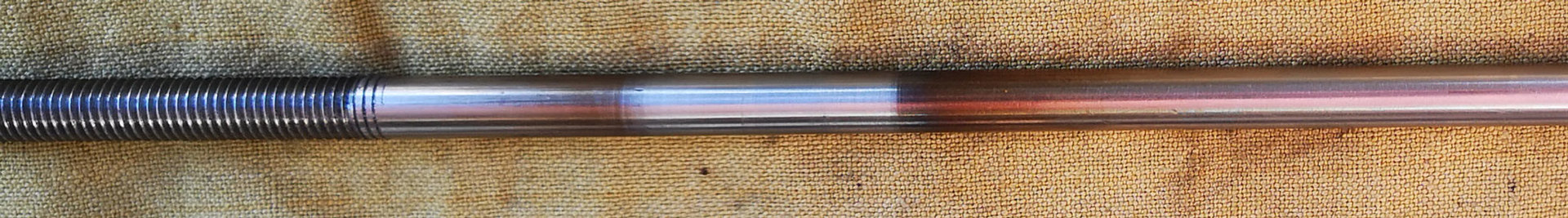

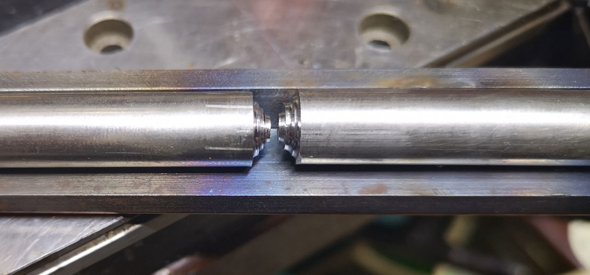

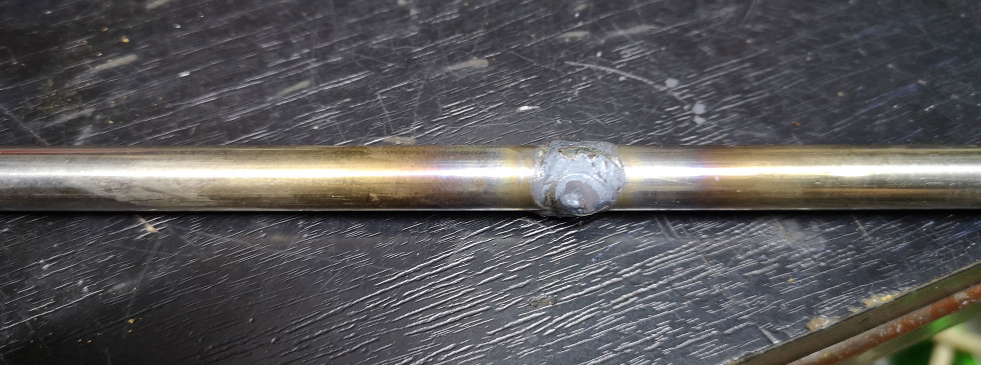

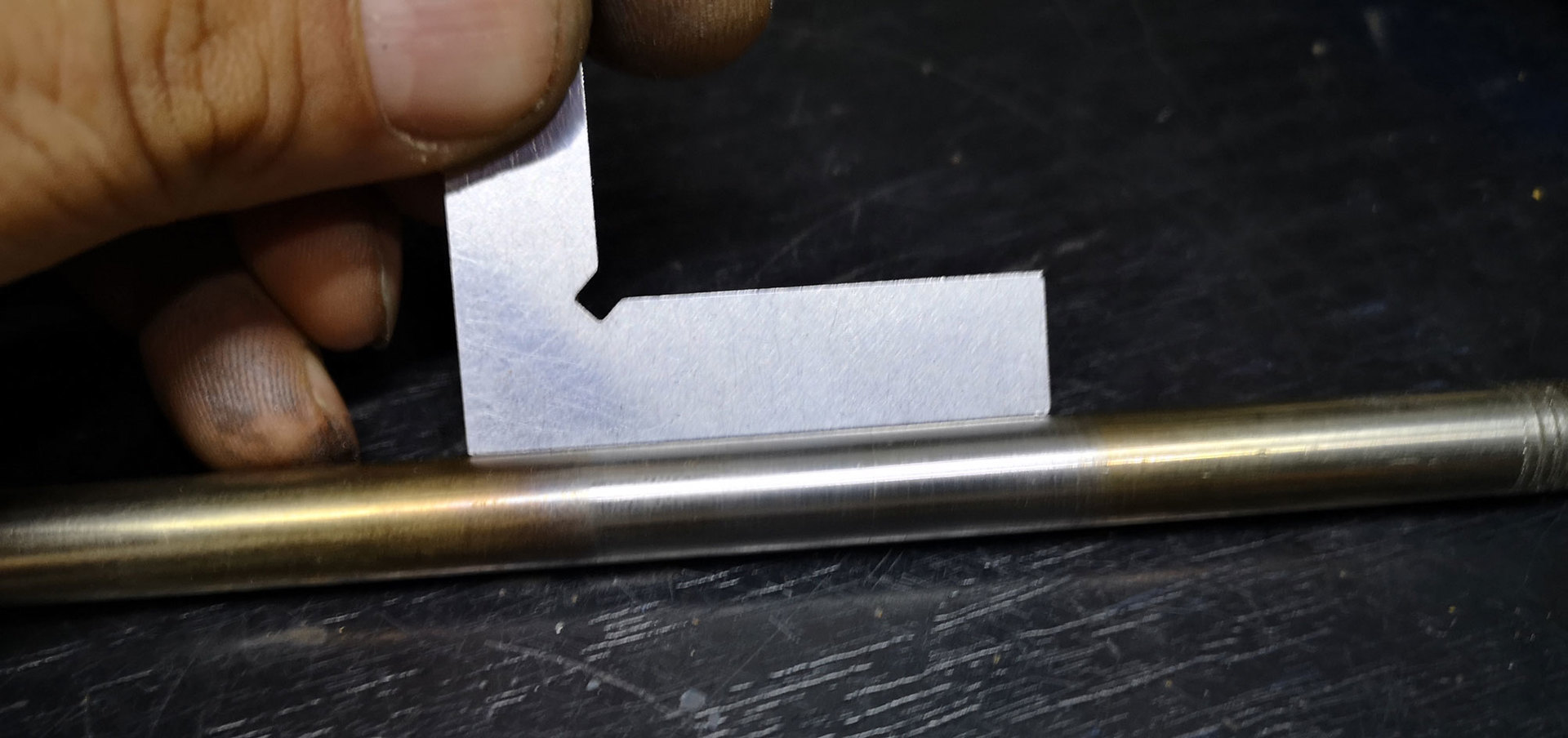

Ma egy géphez kellett volna egy 500 mm, átmérő 10 mm rúd, sajnos csak rövidebbeket találtam, így hegesztenem kellett két rövidből egy hosszabbat.
Első képen látható, ahogy esztergában mindkét rudat kigyököltem és egy szögben hegesztett tartóba rögzítettem.
patentfogókkal.
Csúnya, de jó a hegesztés, esztergálás, csiszolás után megvan egyben a rudam, egész jó lett.
