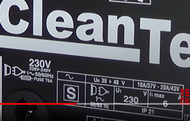

Itt a feszültség és áram adatok. [#vigyor0]
Biztos, nagyobb áramerőségnél és fesznél gyorsabb, de hát nem sietünk sehová.[#nemtudom]
Én jobban szeretem a szivacsos megoldást, simán egy fakanálra rádrótozok egy szivacsot.
borvendeg
Ezt én is kikockaztam. Nem derül ki belőle hogy Ac vagy DC a kimenet. De Acval megy az enyém legalábbis...
Olyan nincs hogy nem fér be!
borvendeg
Hmmm most látom az AC jelet a kis tablazat bal felső sarkában, akkor csak en voltam láma...
Vannak gyártók akik 100A és 80-90V~ használnak.
Megy DC-vel is, nem gond.
Első beírás fordítása. Én persze nem értek hozzá, hogy ez mennyire helytálló.

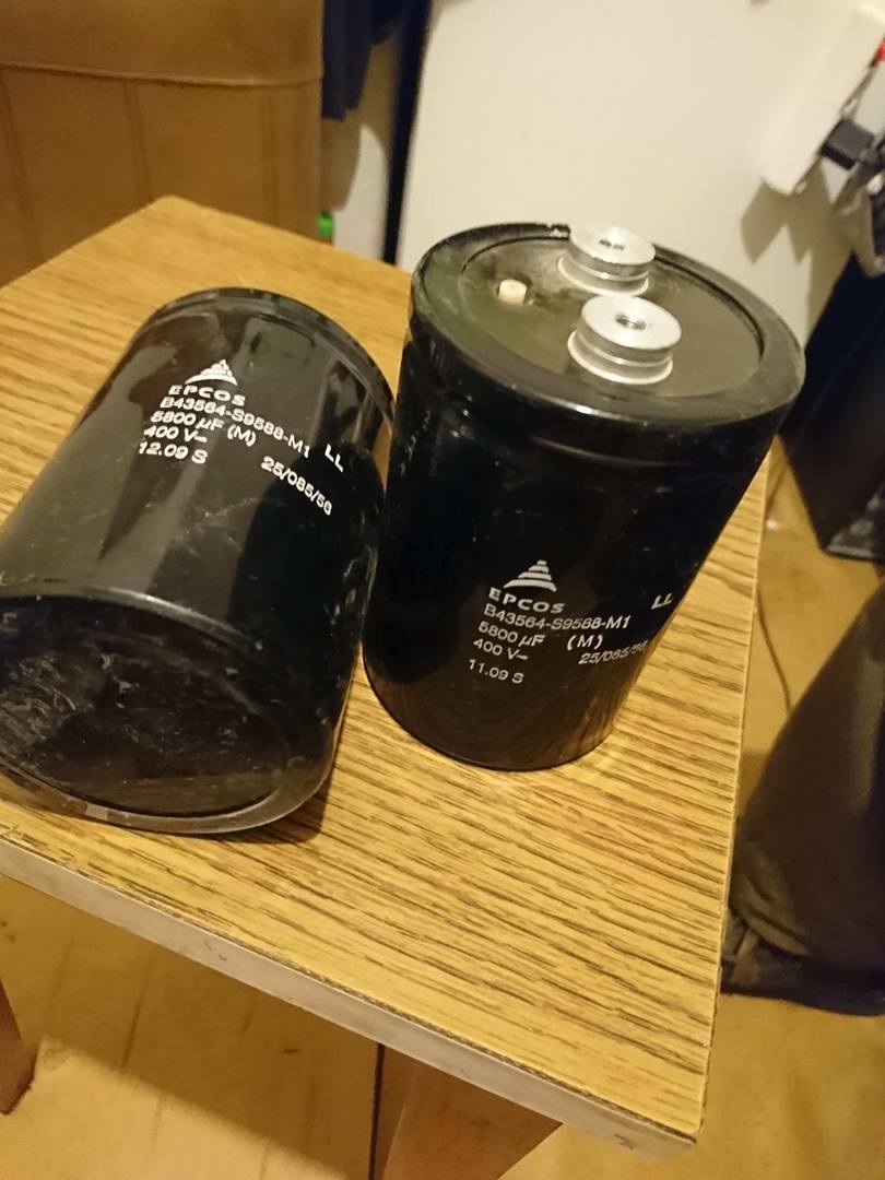

Tennék ezekből a kondikból simítónak a co szekunder oldalára .
A kérdés , bírja vajon ez a típus azt az üzemmódot ? .
Szegény hegesztőgép tervező mérnökök meg feleslegesen  fáradoznak hogyan tegyék szaggatottá a hegesztő áramot, hogy impulzusos hegesztő áramot alakítsanak ki. A fene tudja miért okoskodnak annyit mikor itt az egyszerű "simító" alkatrész.[#fejvakaras][#nevetes1]
Jóvan :)
Hát ez a gép nem egy mai csirke ... Egyfázisú ,és alapból van benne két talán 2000 pár mikró körüli kondi .
Az egyik kondi csapja kicsit meg is van égve ...
És az csak ötös csavaros .
Szokott kontakthibája lenni ,úgy szinte semmit nem ér a gép .
Az összes dióda is lecserélődött már .
