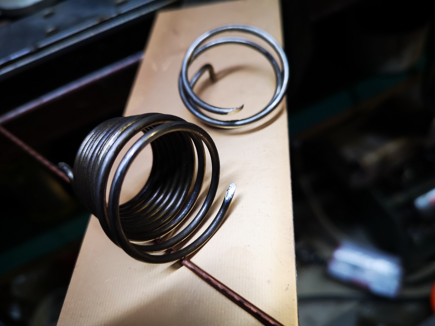

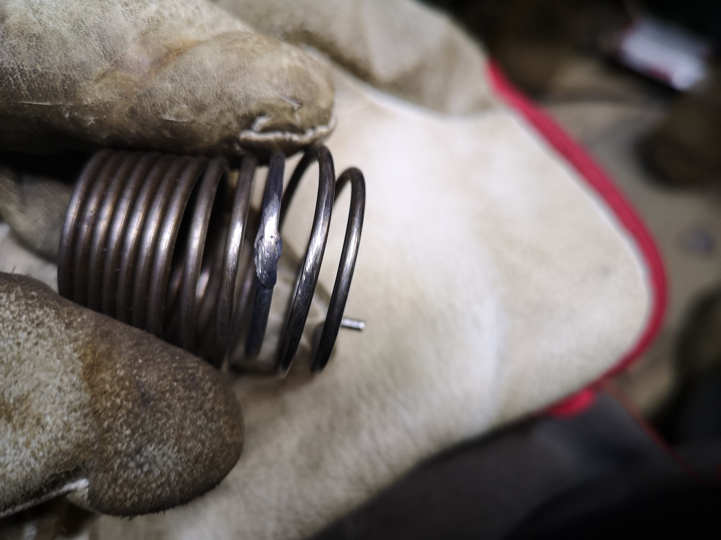

Ma meg kellett hegesztenem egy gép torziós rugóját, ami 2 mm körkeresztmetszetű acélból készült.
10 amperrel hegesztettem AWI eljárással.
Féltem, hogy esetleg kilágyul, de szerencsére nem.
Bírja a nyaggatást is.
Nem lett szép, de legalább jó, aztán majd az idő elbírálja.
Hegesztés után hagytam, had hűljön ki magától (1-2-perc volt.

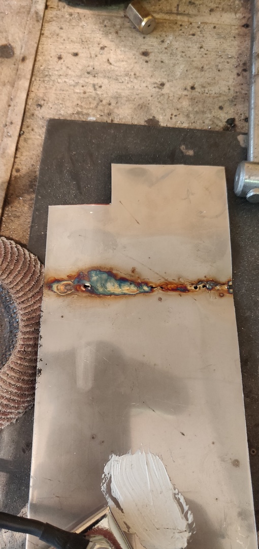

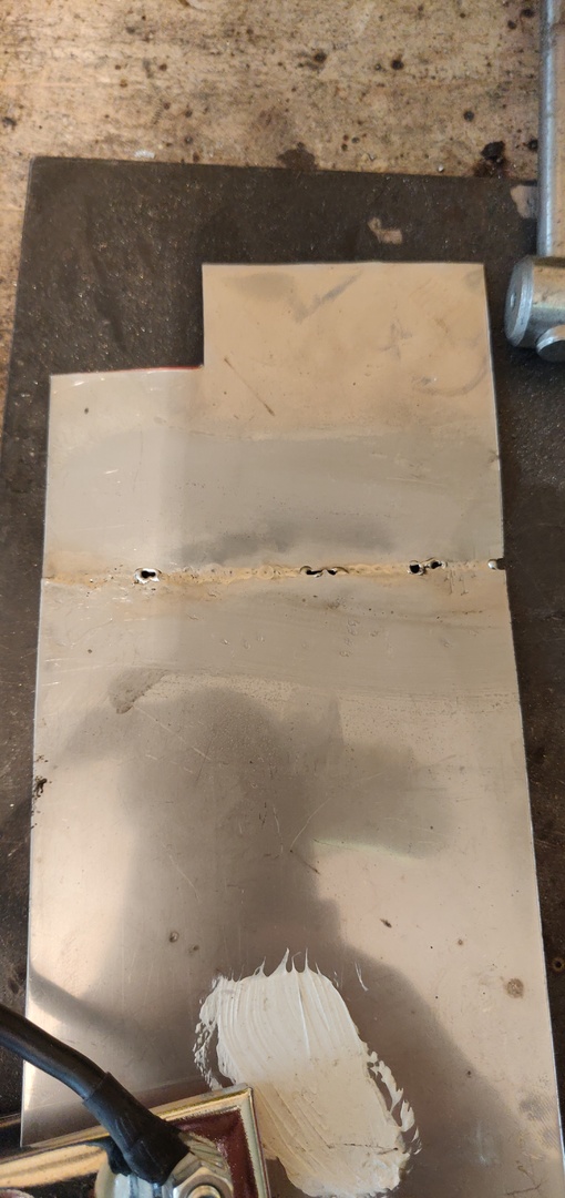

Megosztom a mai "fejlesztesemet"
Varrat tisztitó rozsdamentes anyagokhoz.

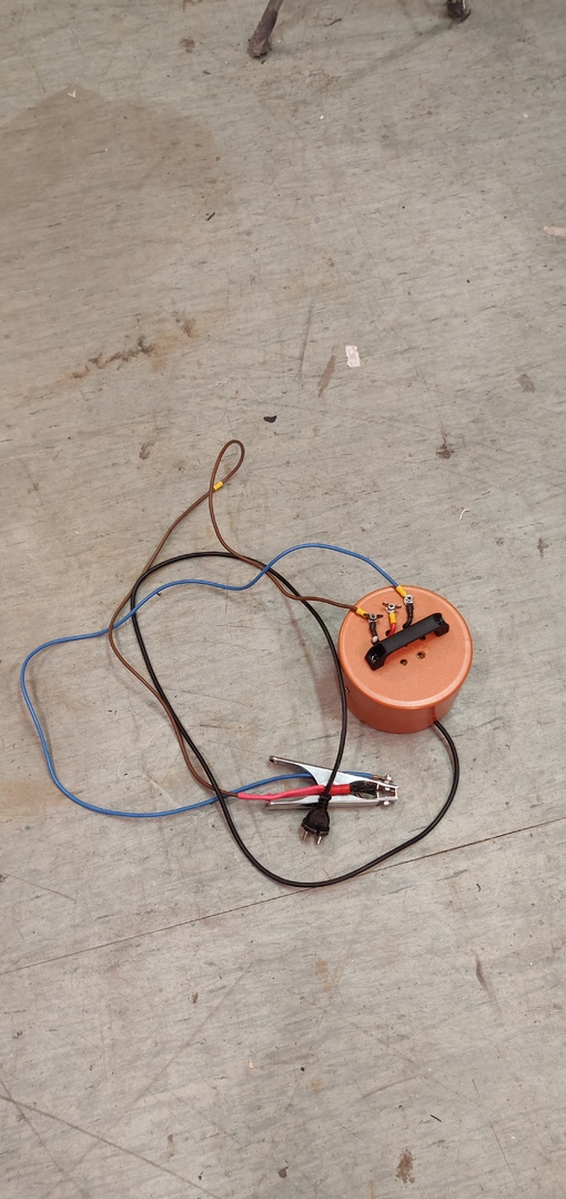

Elég egyszerű cucc. Egy 14V kb 100W os trafó egy szénszálas ecset(gyári gép tartozék) illetve a folyadék is gyari.
(A hegesztes minőségét ne nézzétek régi gyakorló darab)

Nem saját a találmány, de gondoltam megosztom. Az egyszerűsege miatt mindenkinek ajánlom aki awizik (Százezerert nem kellene de egy tizest megér)
Illetve eleg nehezen találtam meg hogy milyen parameterek kellenek hozzá.
Olyan nincs hogy nem fér be!
Kicsit durva áron árulják, azt hiszik a hegesztők hülyék.[#nemtudom]
Sima kis trafós cucc, én 30V-al csináltam, pont annyi volt kéznél, és az még nem üt nagyot.[#nyes]

Míg nem tudtam hogy mekkora áramra van szükség azon gondolkodtam hogy szerzek egy nagyaruhazi olcsó kicsi trafós hegesztot, ami hegesztesre talán kicsi de erre pont jó.
Aztán mikor lattam a youtubeon hogy 100VA eleg akkor gondoltam megpróbálom ezzel a kis trafòval.
