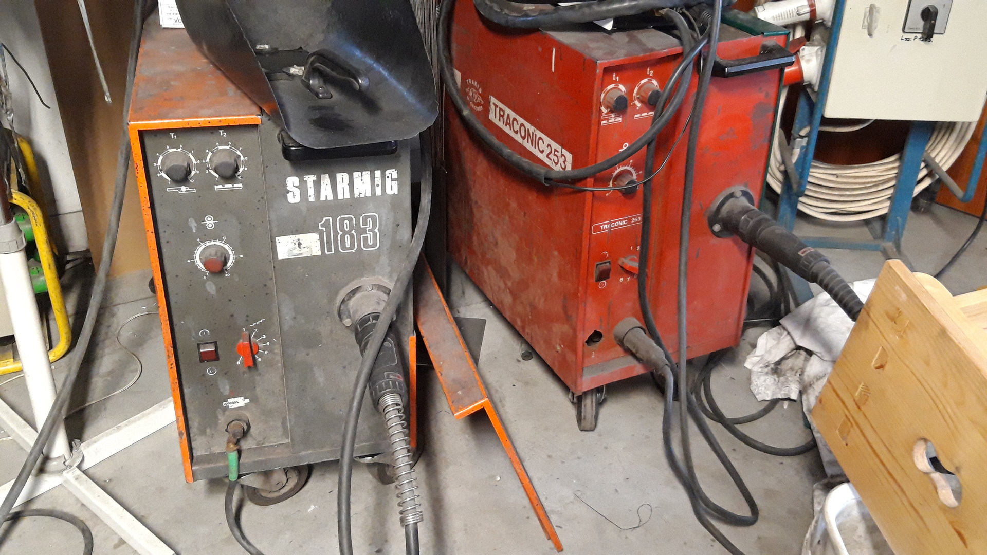

No meglestem külön trafón van, viszont úgy néz ki a feszítő rugó ami a dobot fogja kissé erős ( nem az eredeti) és eléggé szorult, lehet ez is gond, most ezt cseréltem, és közben kiderült hogy a másik gépnek meg kiér a testje a kasznira, ami azt eredményezi hogy elégeti már bent a dob előtt a huzalt... még jó hogy elkezdtem basztatni őket, kiderülnek a turpisságok :D

Ne haragudj, de most már nagyon érdekelne a gép vagy gépek tipusa és néhány fénykép vagy video!
Ha nem nagy fáradtság!
"a másik gépnek meg kiér a testje a kasznira, ami azt eredményezi hogy elégeti már bent a dob előtt a huzalt..."
Ez a rész különösen piszkálja a fantáziámat!
Bocs
Most jutottam oda hogy rakjak fel képet róluk.
nem mai darabok de eddig nem volt velük gond, vagy is olvasva a kérdésemre a hozzászólásokat, kicsi volt az igény :)
sajnos még odáig nem jutottam hogy megnézzem mi okozza hogy kint van a kasznin a test, de erre mielőbb megoldást kell találnom, nem lenne jó ha ez miatt pl a védővezető szénné égne a műhelyben....

Már vissza is vonok mindent amit eddig írtam!!!
Ezek 3 fázisra készültek!
(de tévedhetek is)
