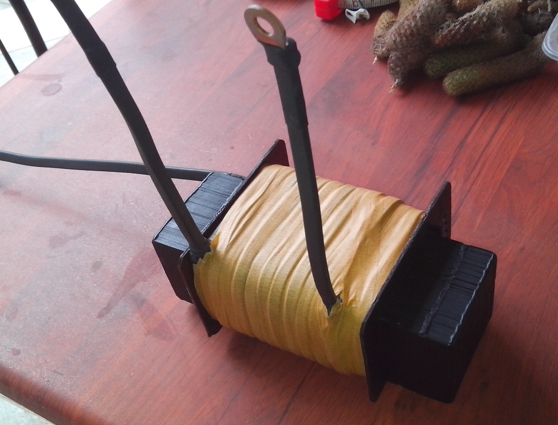

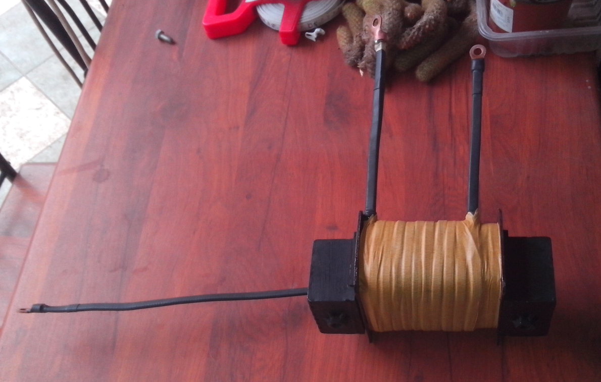

A fojtóról találtam képeket.
Úgy tekercseltem, hogy 2 megcsapolása van de a menetszámokra már nem emlékszem pontosan. De nagyjából lehet következtetni a képen látható menetsávokról (elvileg 12 menet/ sor). Úgy emlékszem 3 sor van rajta.
Ha lesz egy kis időm, megmérem a pontos induktivitását is és megírom.
A profil huzal mérete 8x3mm.
A vasmag méretei 60x80/230mm.

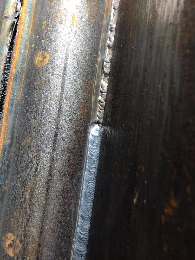

Két minősített hegesztő munkája.
Az első képen lévőt tegnap az éjszakás műszakban lévő készítette.[#csodalk][#conf][#csodalk]

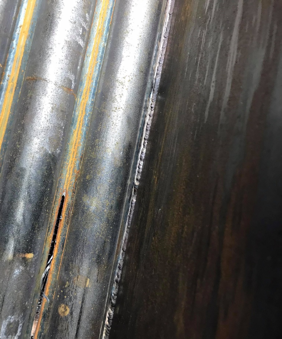

A másodikat a nappalos műszakkal kellett javítani.
borvendeg
A minősítés nem minden... De elgondolkodtató az eset főleg ha meg ott dolgozik.
Olyan nincs hogy nem fér be!
No comment ...
A gép és a technológia is ugyan az ? Nem vagyok biztos benne .
"A gép és a technológia is ugyan az ? " Mert... milyen technológiára gondolsz még?[#wow3]

A sz@r minősítés is minősítés !
A második képen látható szép varrat is CO ?
Az akár AVI is lehetne , bár abban nincsen semmi gyakorlatom ,de túl szép .
De egy biztos ,más beállítással van hegesztve .
