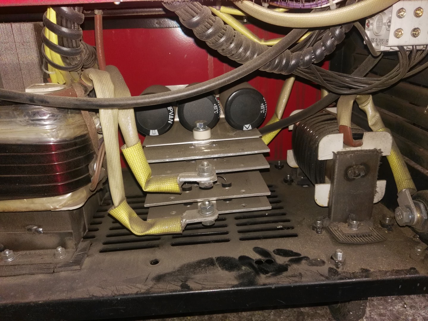

Megnéztem/mértem...
130 mm hosszú 40x40-es lemezelet I mag két sorban 2x9 menet.
A tekercs hossza kb. 110 mm.
Az induktivitása 110 uH.
3 db 22000 uF-os kondi van benne.
1 x 230 V, vagy 1 x 400 V-ról járatható.

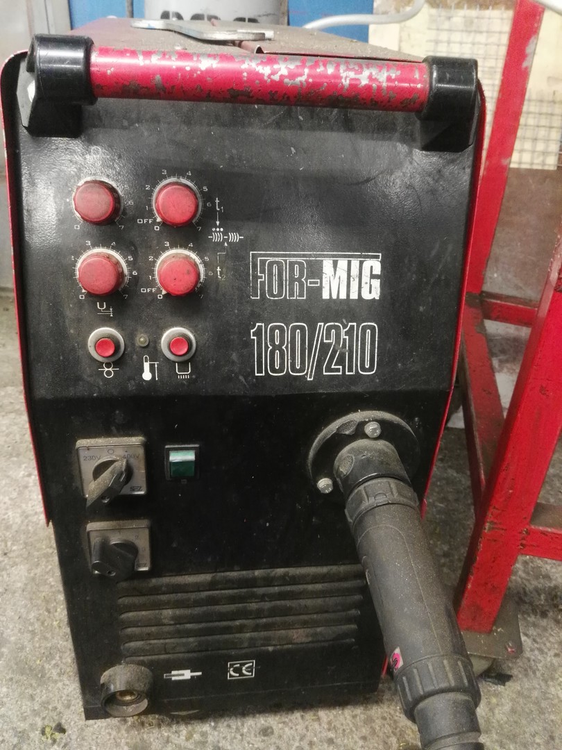

Ez a gép az ára alapján is egy nagyon alsó kategóriás, a hegesztési tulajdonságait nincs módomban máshoz viszonyítani.
(de szerintem vacak)
Mi az ára ? :)
Ez az ?
Ha ez az akkor mi a baj vele , én örülnék neki :)
Vacak [#csodalk][#wow3][#finom]
Ok hogy inverter mánia ,meg rezesbanda , de magával a négygörgős előtolójával kenterbe veri az összes fost .
Lehet kiszáradtak a kondijai :)
Majdnem besértődtem ám :) [#integet2]
180 ezer körül volt úgy 6 éve.
Nagykőrösön vettük a Trakis-nál, bár akkor lehet más nevük volt, eléggé cudar volt ott akkor a helyzet az eladó szerint is.
Lett volna dupla annyiért inverteres, de mivel nem nagyon mozgatjuk az eladó lebeszélt róla minket.
Valóban a linked szerinti gyártó adattáblája van rajta.
Megkérdeztem a hegesztő kollégákat is, azt mondták jó ez a gép nincs vele probléma.

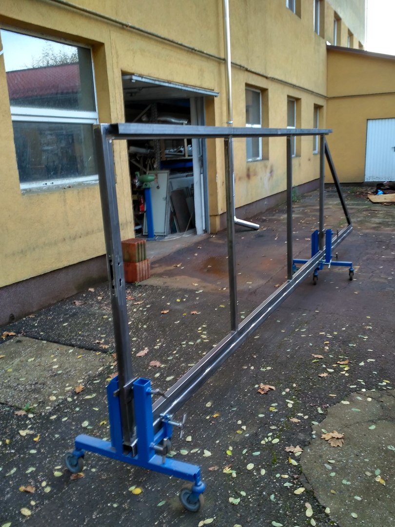

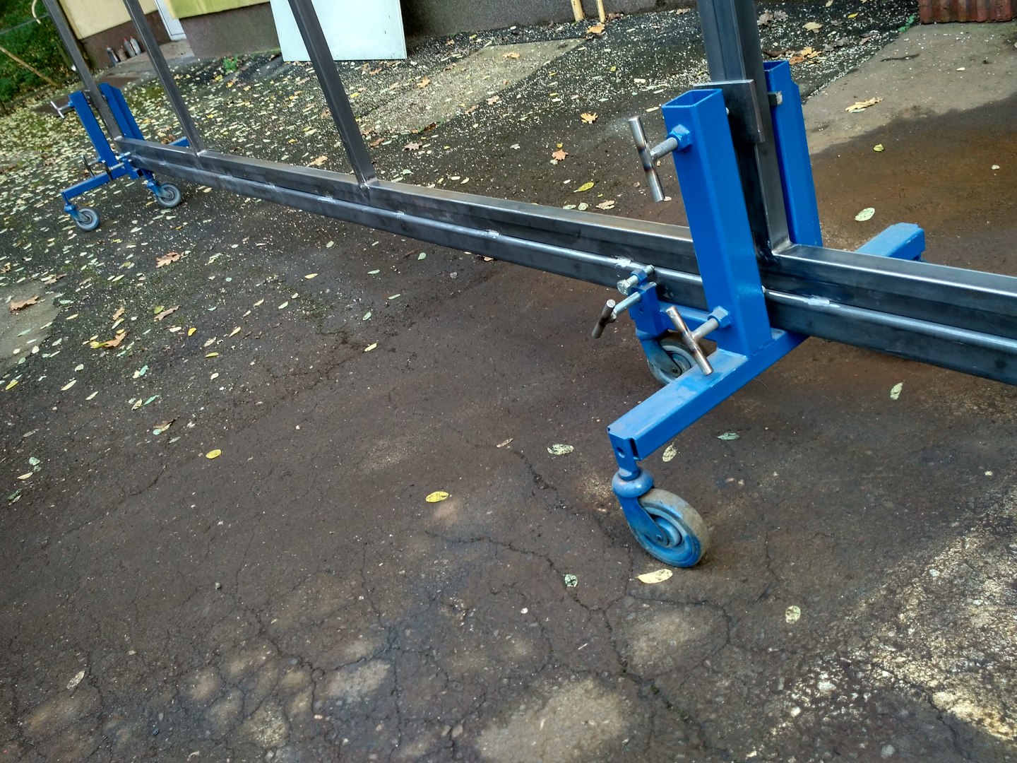

Egy kis "fojtón" túli élet."Rokkantaknak" háromkerekű rokkantkocsi.[#nevetes1] Van rajta még mit fejleszteni de mikor egyedül dolgozik az ember akkor nagy segítség. Egyedül is könnyen tudom mozgatni a dolgokat vele.
