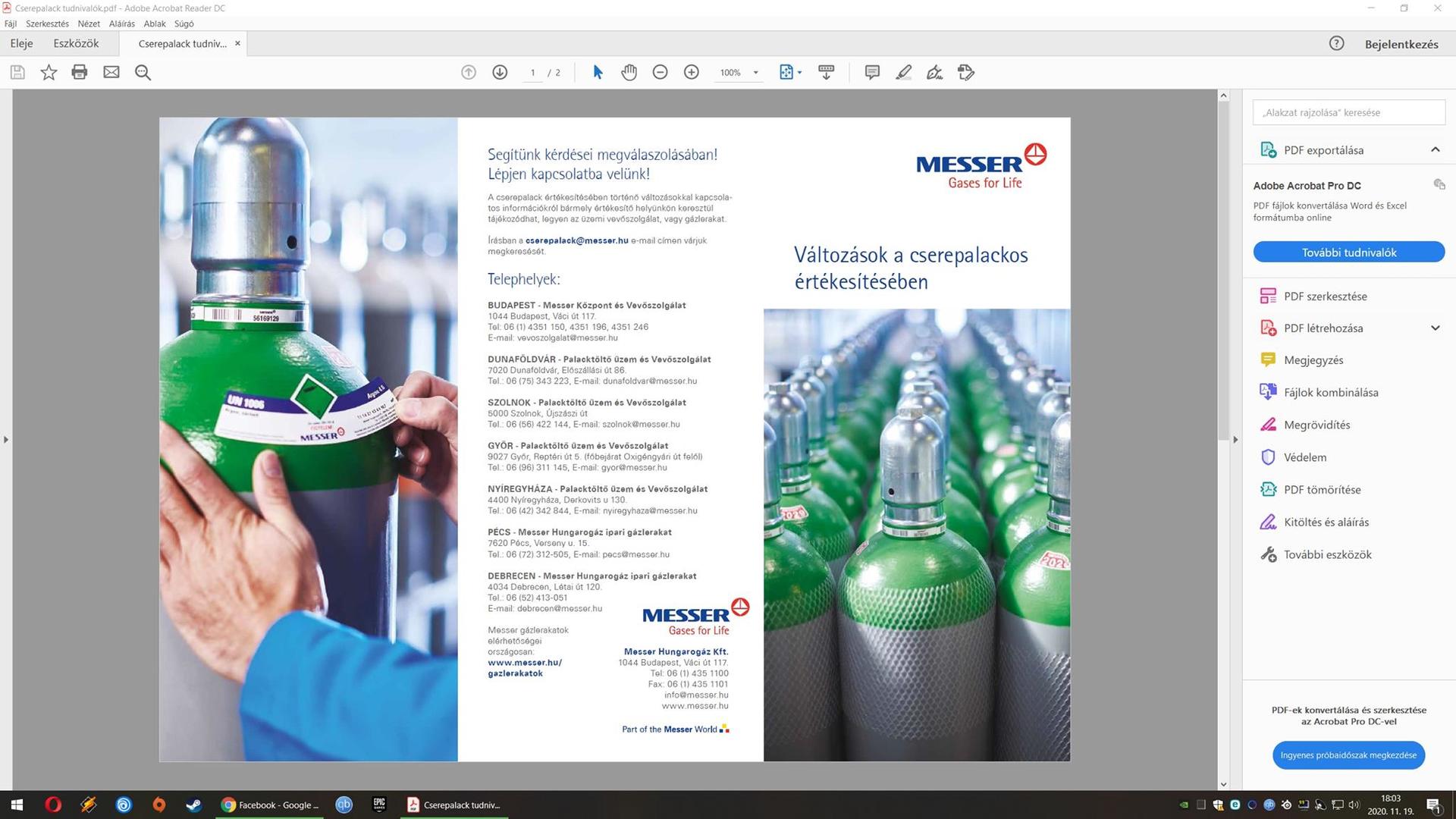

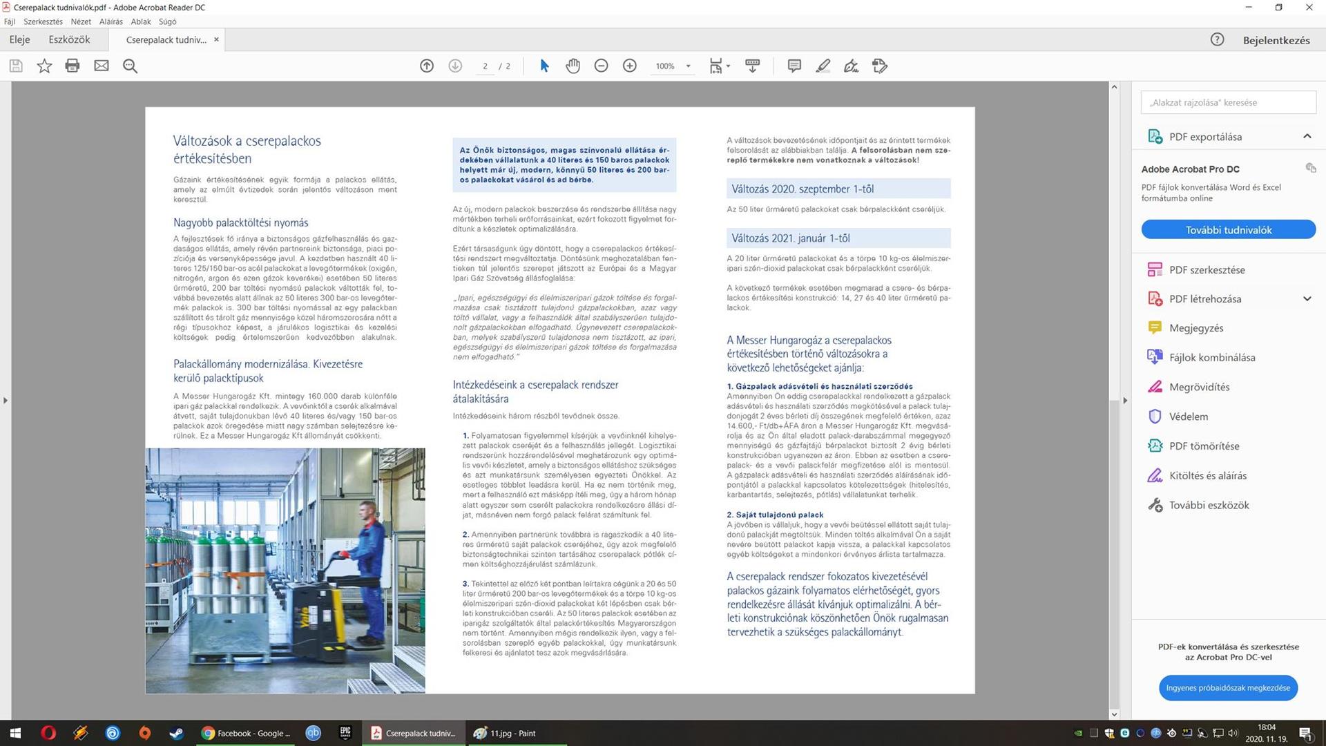

Hallottatok már az ipari gázok "cserepalackos" értékesítésében történő változásokról?
Van egy CO2-m és egy Argonom. Már pontosan nem emlékszem a vételárukra, de nem voltak olcsók.
Cseretelepen vettem őket, vannak rajtuk vonalkódos matricák, linde vagy messer banánmatrica.
Ahányszor megpróbálom kisilabizálni a beléjük ütött összevissza, sokszor átfestett betűket, mindig oda jutok, hogy szétvág az ideg, mert vagy alig olvasható, vagy le van matricázva.
Már az is idegesít, hogy az néha köbméterben, néha kilóban, néha literben vannak a különféle gázok...
A méretek alapján a széndioxid 10kg, az argon 20 liter.
Most itt azt írják, hogy a 20 literes palackom (mindenkié) "szabályszerű tulajdonosa nem tisztázott" ezért:
- vagy adjam nekik, cserébe még két évig cserélik, utána fizethetem a bérleti díjat, meg ha nem fogyasztok eleget a plusz sarcokat (három havonta palack állási díj)
- vagy majd megtöltik pont ezt a - vevői beütésű - palackot nekem - ki tudja milyen átfutással és ki tudja milyen áron (az irányadó árlistát marhára nem lehet megtalálni). Ha nyomáspróbás lesz vajon mennyiért stb...
Ugyanez vonatkozik a 10 kilós "élelmiszeripari" széndioxidra. Az enyém Biogon C, nem gondoltam, hogy élelmiszeripari, bár most utána keresve az.
Ezt adták a telepen...  ha ez a 10 kilós is beleszámít, hát duplán üt meg a guta.
A csatolt képek a messer honlapjáról lettek lementve.
A doksi azóta eltűnt, a helye még megvan, illetve az argonnál még van egy nyúlfarknyi mondat a cserepalack változásról
Sehol egy normális, összeszedett infó. A lindénél még ennyi sem...[#boxer][#mf3]

Egy videós összefoglaló a bérpalack témáról.
Eszerint a vékony 14 literes, 10 kilós CO2 palackkal jó vagyok.
A tömzsi 20 literes argont meg 27 literesre kell cseréljem.
